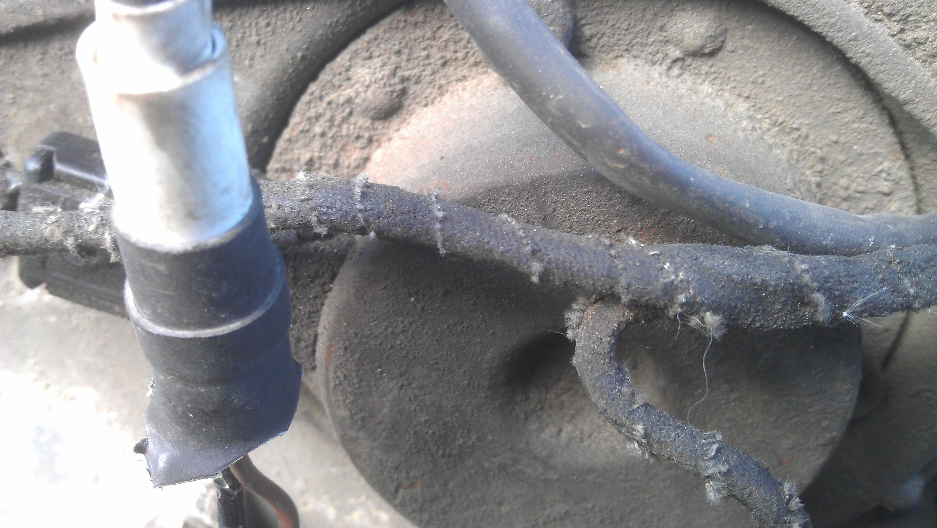

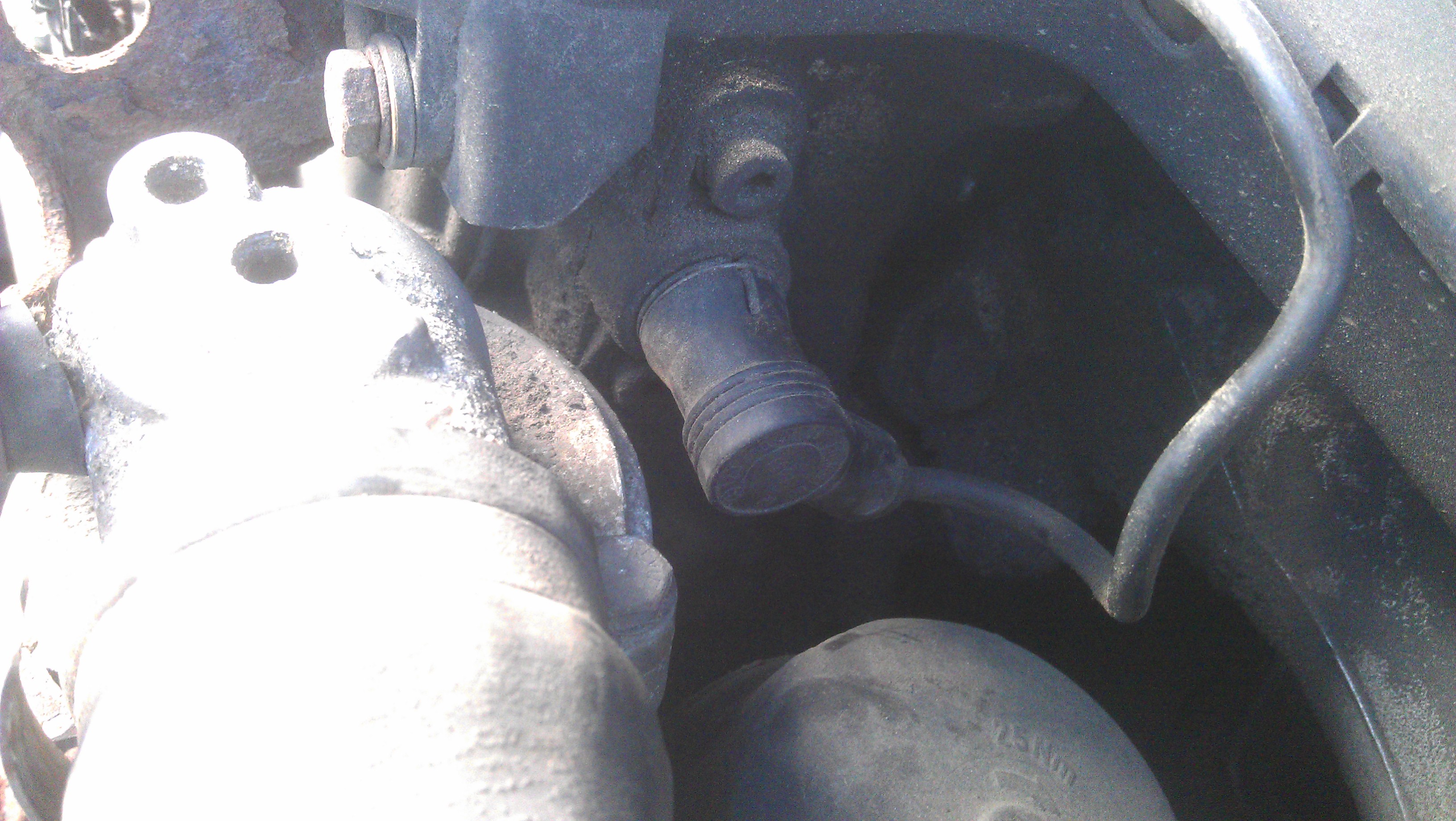

Добрый день всем! Подрагивает на холостых мотор.
Подскажите что за датчики и как проверить их?
Вот на фото 1 большой и круглый, с фишкой с боку, что с ним, что без него, машина заводится и едет как ехала.
А вот на фото 2 если скинуть фишку не заводиться.
На верхнем фото не датчик, а электромагнит фазовращателя - он служит для регулирования фаз опережения впрыска и поворота впускного распредвала. Управляется от блока управления двигателем (мозгов). Проверяется подачей не него напряжения 12 В (при отключенном от него разъеме), должен срабатывать с характерным щелчком.
На нижнем фото датчик фаз - датчик поворота распредвала. Сигнал с него идет напрямую на блок управления двигателем (мозги). Проверяется "прозвонкой" от мультиметра. Сопротивление около 1,2 кОм.
На нижнем фото датчик фаз - датчик поворота распредвала. Сигнал с него идет напрямую на блок управления двигателем (мозги). Проверяется "прозвонкой" от мультиметра. Сопротивление около 800 Ом.
Странно. Датчик который -"датчик поворота распредвала" я прозванивал тестером, не звониться, как будто в обрыве. Но мотор заводиться с ним, а если скинуть фишку то не заведется. Прозванивать пробовал от центрального контакта и контакта вокруг центрального. Чудеса какие то!
Может не с той стороны прозванивал?
