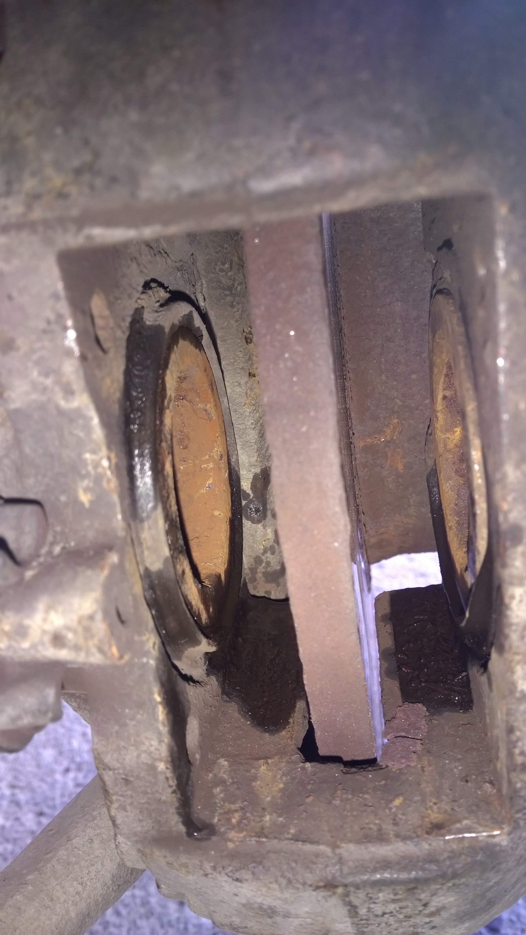

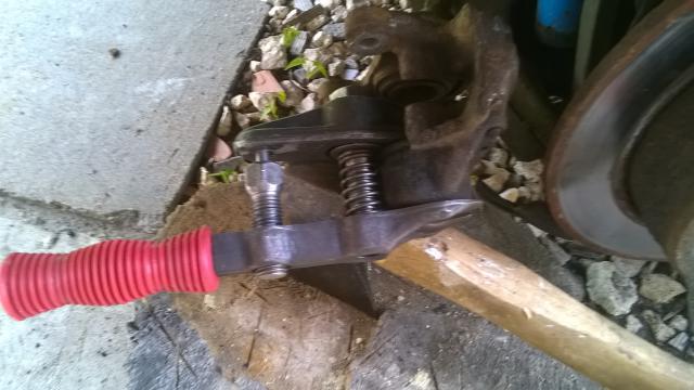

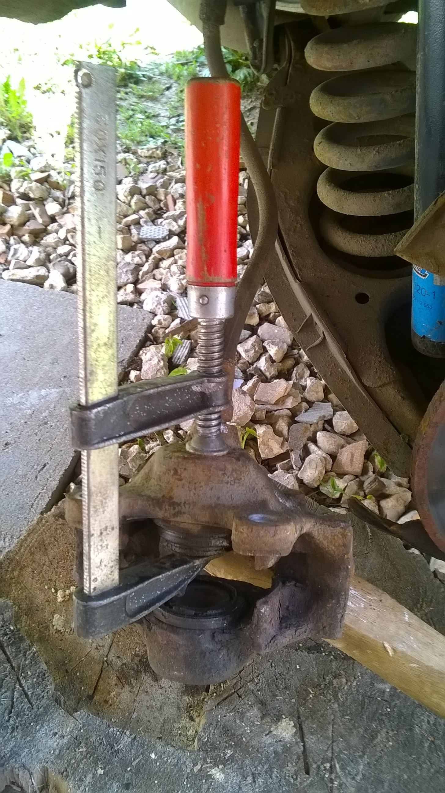

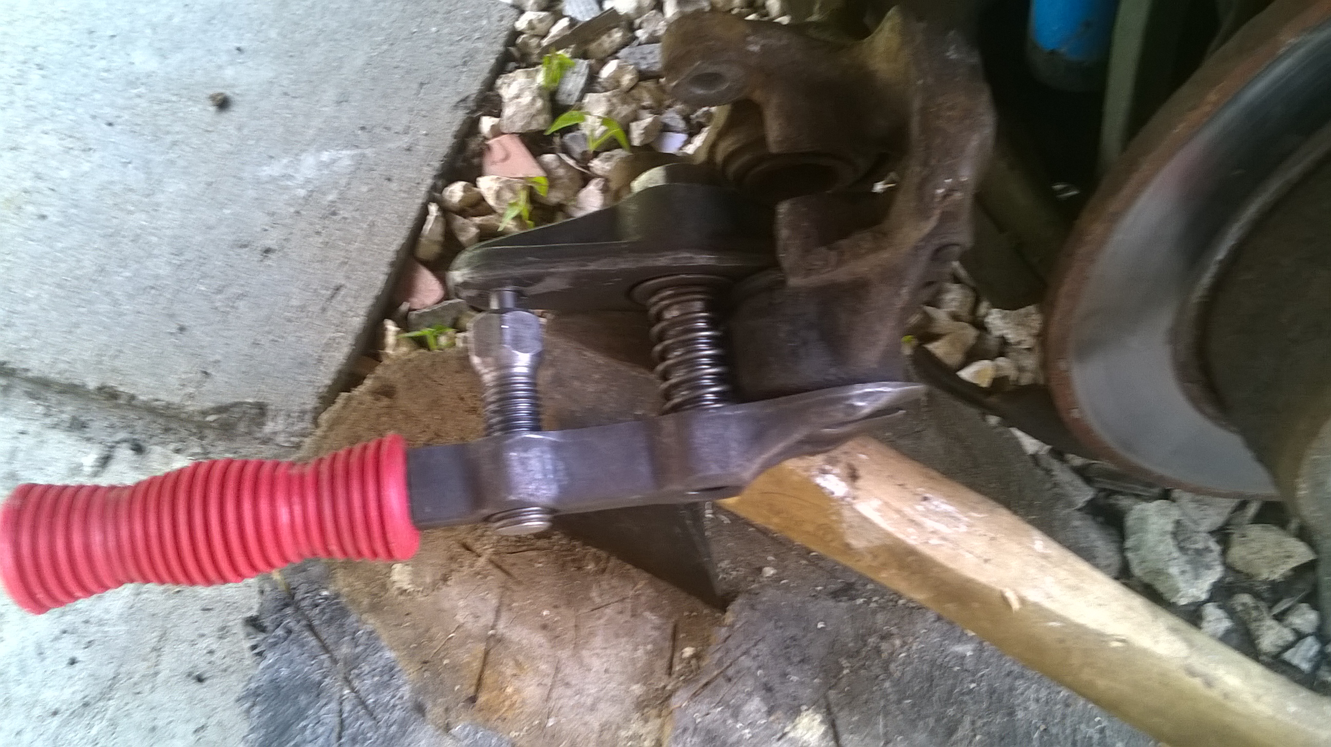

как то так, сначала лайт версия :mrgreen: , потом, если струбцина не берёт то в ход идёт тяжолая машинерия ввиде струмента для снятия рулевых наконечникофф :mrgreen:
5 раз со смазкой под резинку, потому уже руками разжимаютса. :mrgreen:

А вот мне такое лечение не помогло. Через некоторое время колесо снова начало греться и противно свистела колодка. Только после того выдернул поршни и сошкрябал с рабочей поверхности цилиндра до манжеты кучу шлака. После проблем больше не было.

Да, именно так и надо, ржавеет именно цилиндр от манжеты и до края, и зажимает в этом место поршень.
смазку оттуда потом нужно удалить, ибо хана уплотнительным манжетам будет, там не маслобензостойкая резя, я спецом для тормозной жижи
в качестве смазки продвинутые пацаки обычно именно тормозуху и используют так то. :mrgreen:

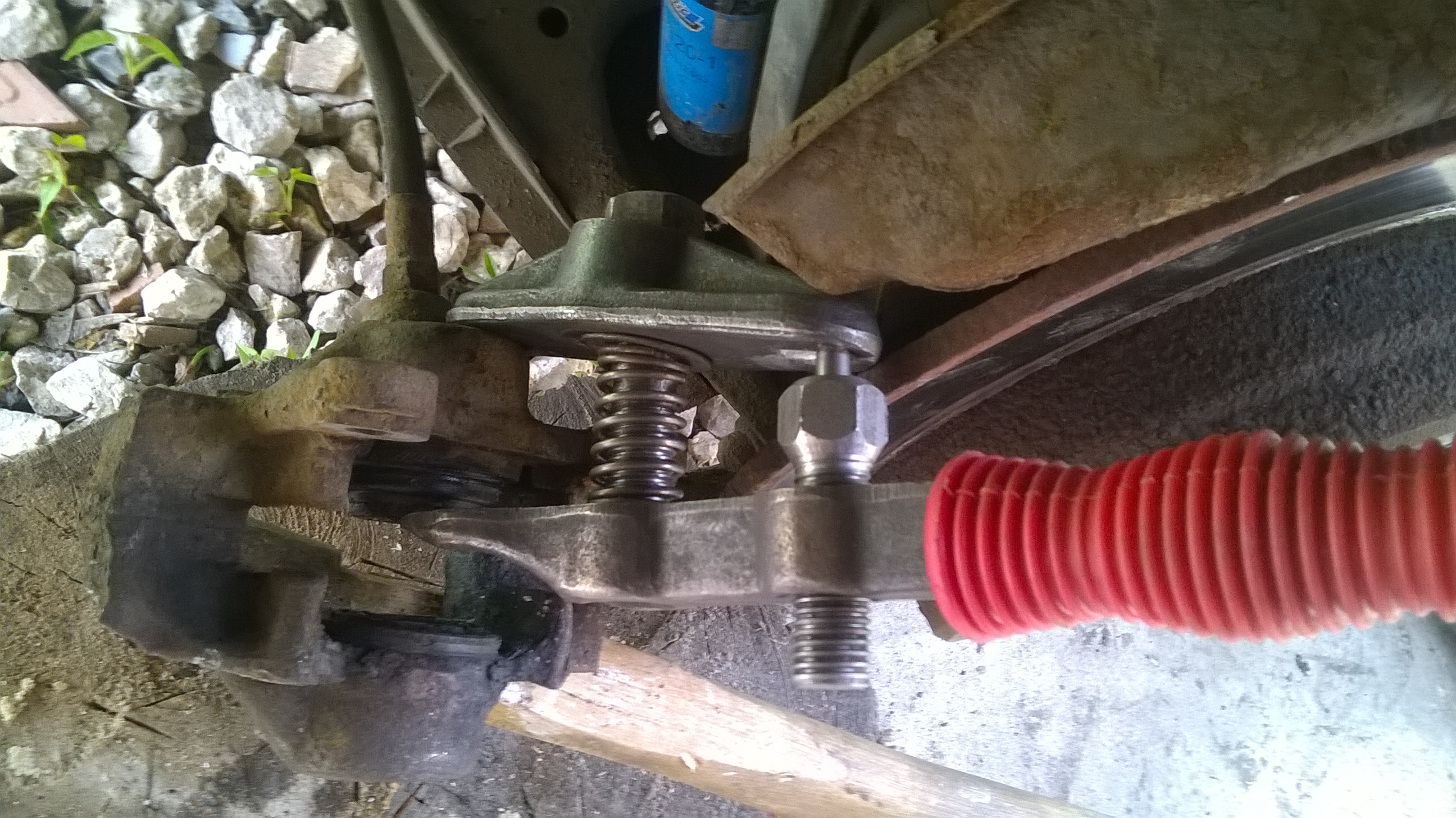

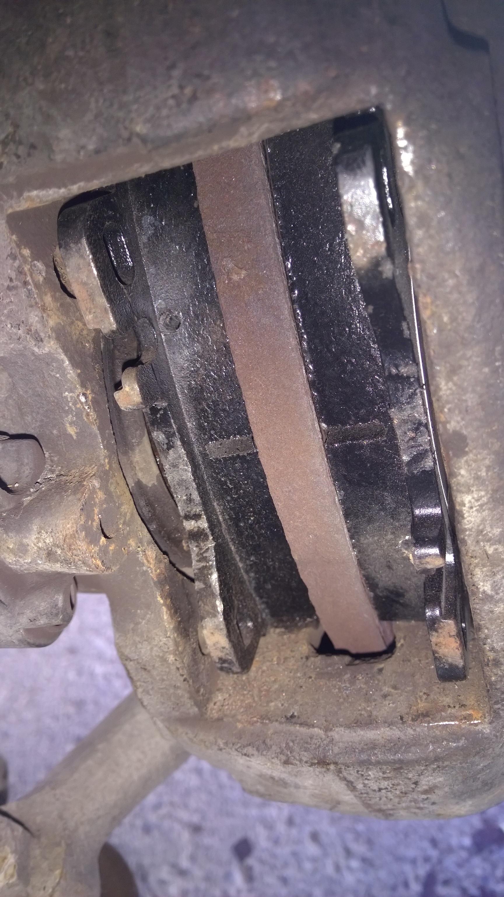

Сегодня передние колодки менял. С водительской стороты суппорт Бендикс, сжал довольно легко подобной струбциной. А вот с другой стороны АТЕ, пришлось вспотеть.....струбцина загнулась :fingal: придется ее теперь выправлять как-то...Родной балонник меж поршнем и диском и давим от себя ногой на балонник (это внутренний поршень) так диск не гнется ибо на него давление ближе к центру, еле сжал. Внешний поршень аналогично, но тянул на себя, чтоб диск не погнуть. Сжал максимум, что колодки 17мм влазят прекрасно. Но по совету Егора взял шприц и тормозной жидкости под пыльник сбрызнул и поразработал поршни, сжимаются теперь намного легче. :rolleyes:
На фото суппорт не Бендикс, а значит АТЕ. Колодки 17мм.

Так-то такие суппорта перебирать надо.Если воздухом выдавить не получается-тормозная педаль в помощь.Со временем манжета теряет элластичность и поршень при растормаживании не возвращается назад,что чревато износом одной колодки ,перегревом диска и тд.Ну и смазка набивается подпыльник.Я использую БОШевскую для суппортов.Нормальный поршень утапливается струбциной без усилий.
