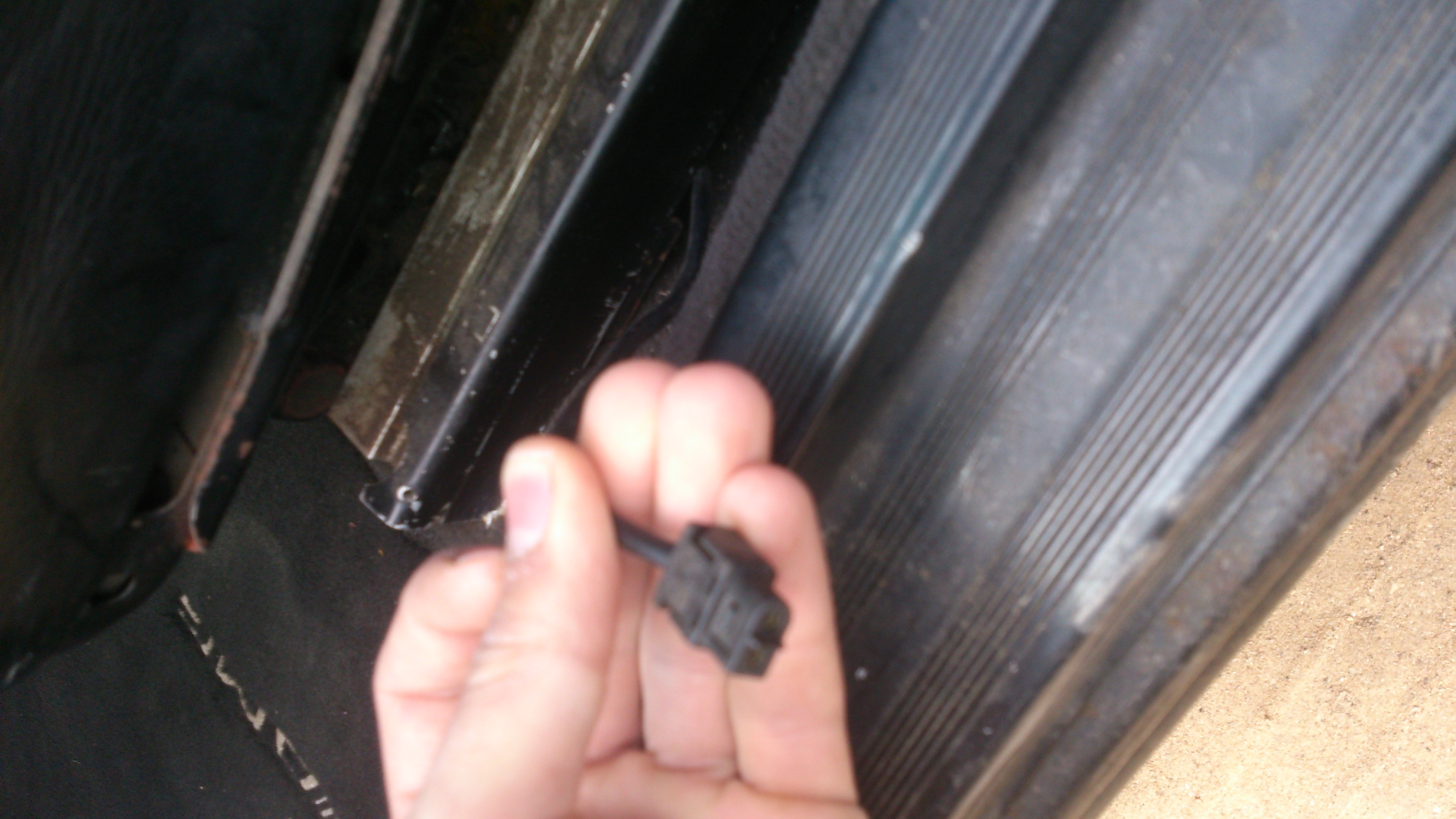

Еще нашел какой-то провод под водительским сидением, не подключенный на два контакта, сегодня сфоткаю
#10 ОФФЛАЙН   DeMonZ79
DeMonZ79
  • Cообщений: 2048
  • Город:Одесса
Отправлено 08 June 2015 - 18:13
Если фишка красная, то это - SRS идет на язычек ремня безопастности

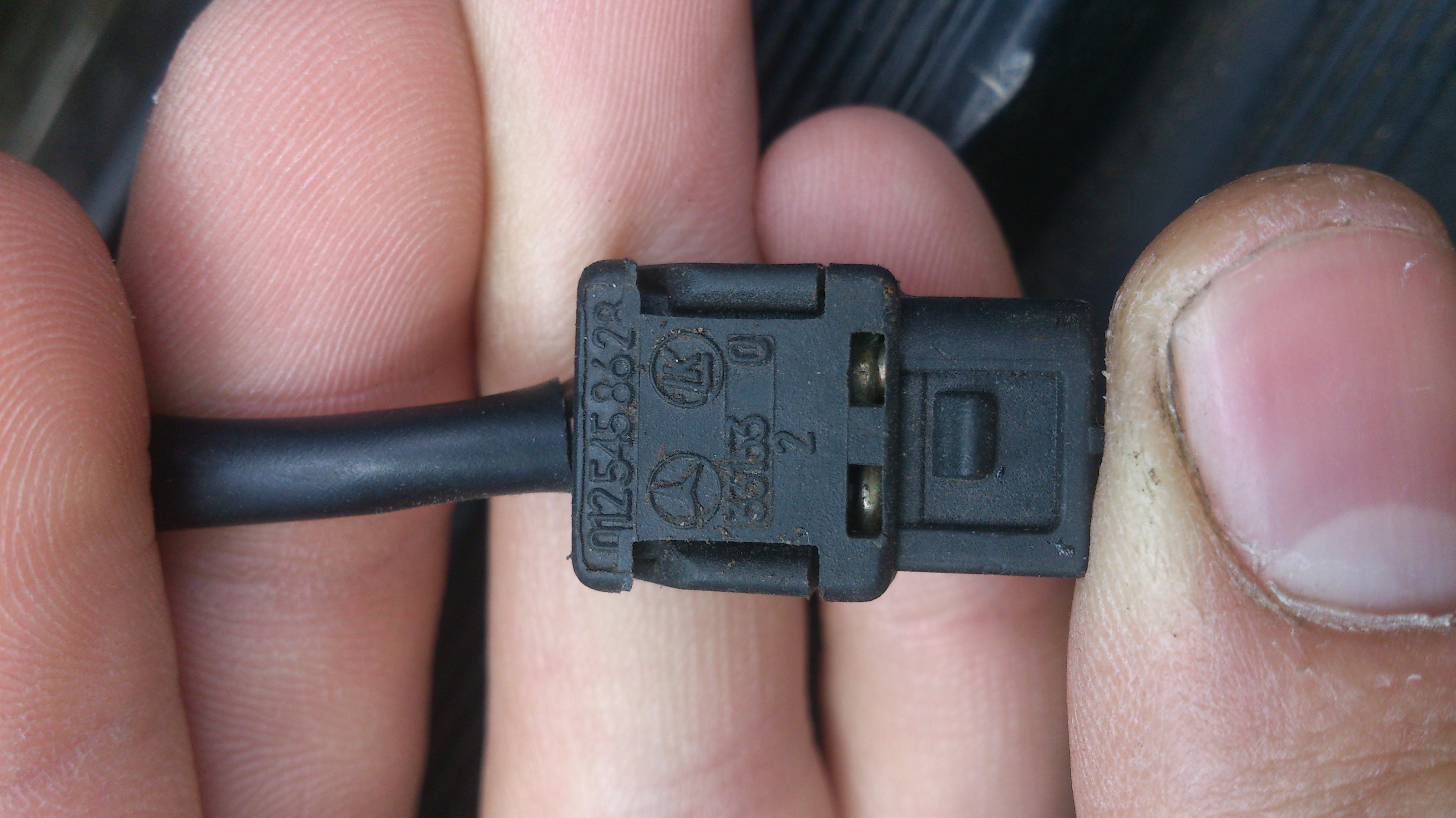

#17 ОФФЛАЙН   Veles911
Veles911
  • Cообщений: 121
  • Город:Г. Москва
    W208 430, 2001
Отправлено 09 June 2015 - 10:41
Вот он

#20 ОФФЛАЙН   DeMonZ79
DeMonZ79
  • Cообщений: 2048
  • Город:Одесса
Отправлено 09 June 2015 - 19:13
Вот он
В сидухах таких разъемов нету, разъем как на ремень системы SRS только он черный получается.
А под сидухой есть не подключенный?
