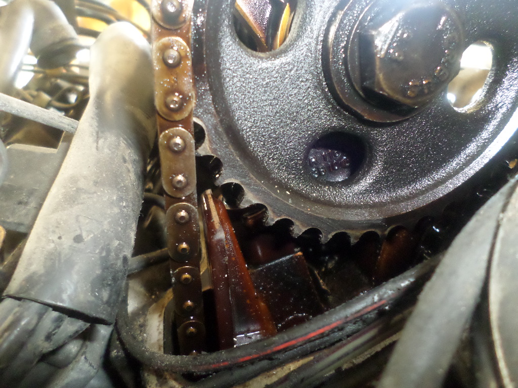

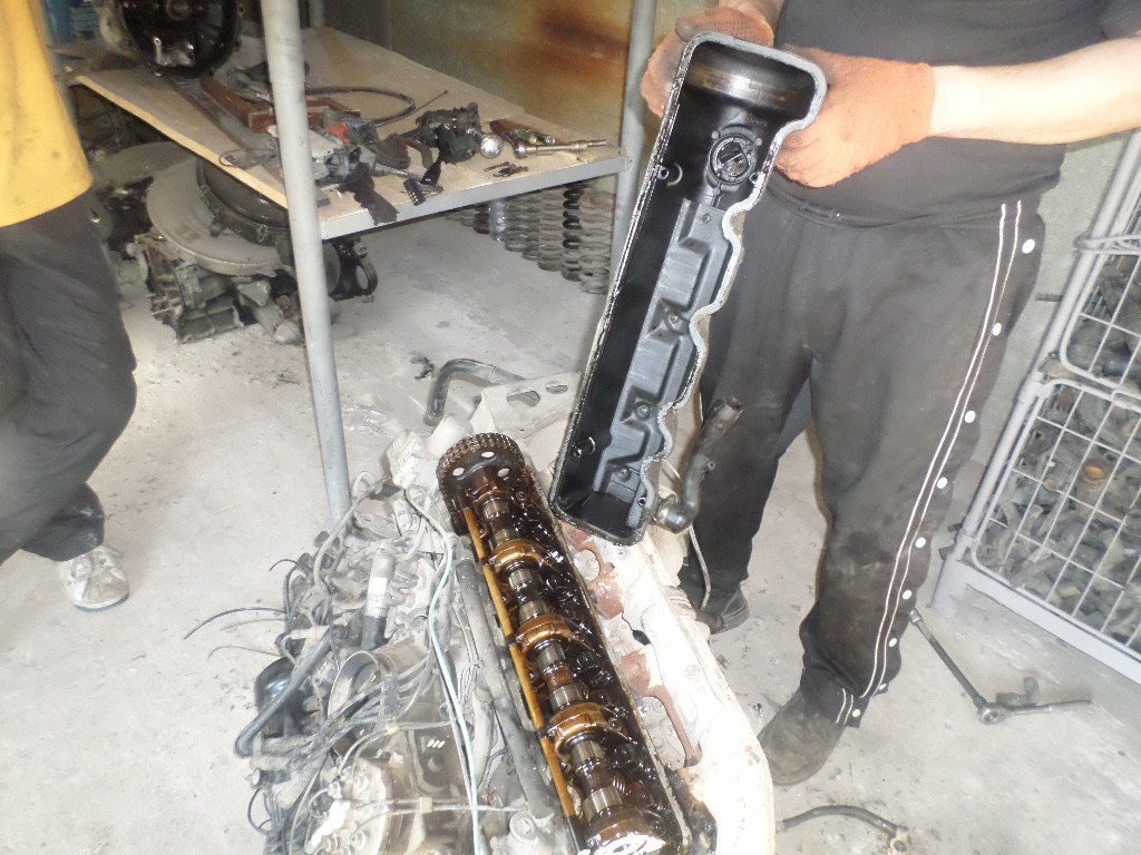

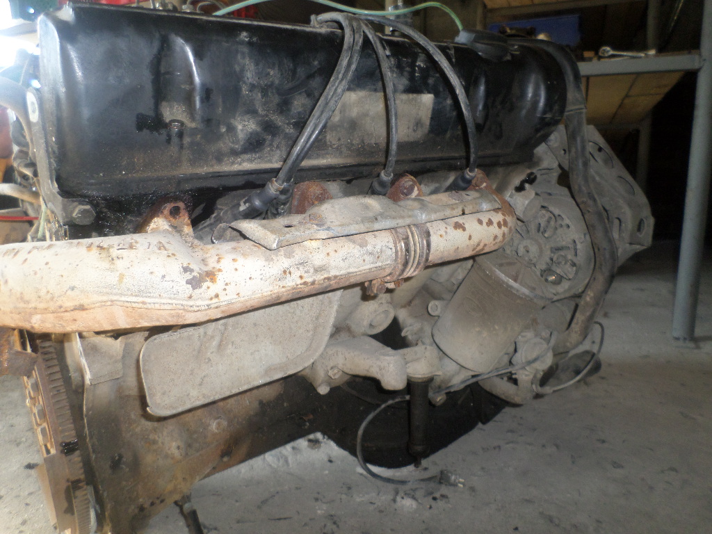

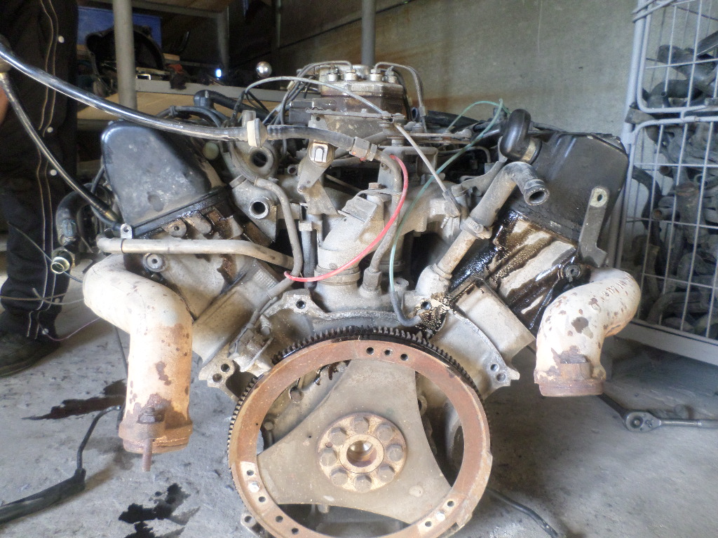

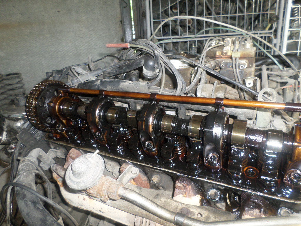

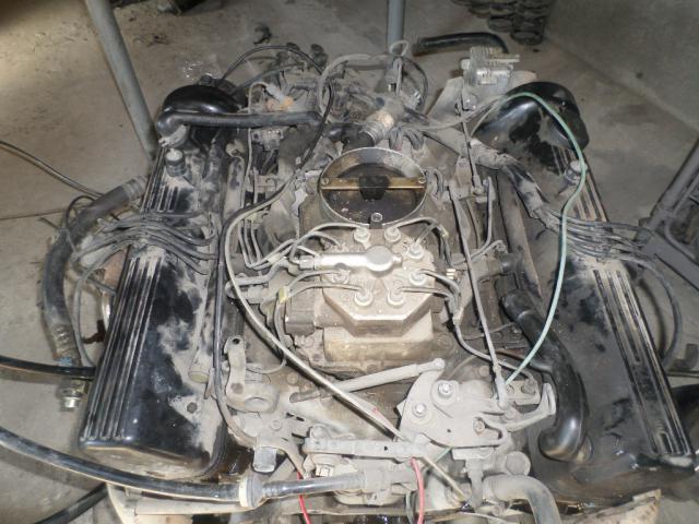

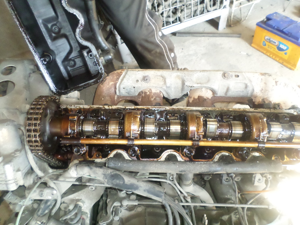

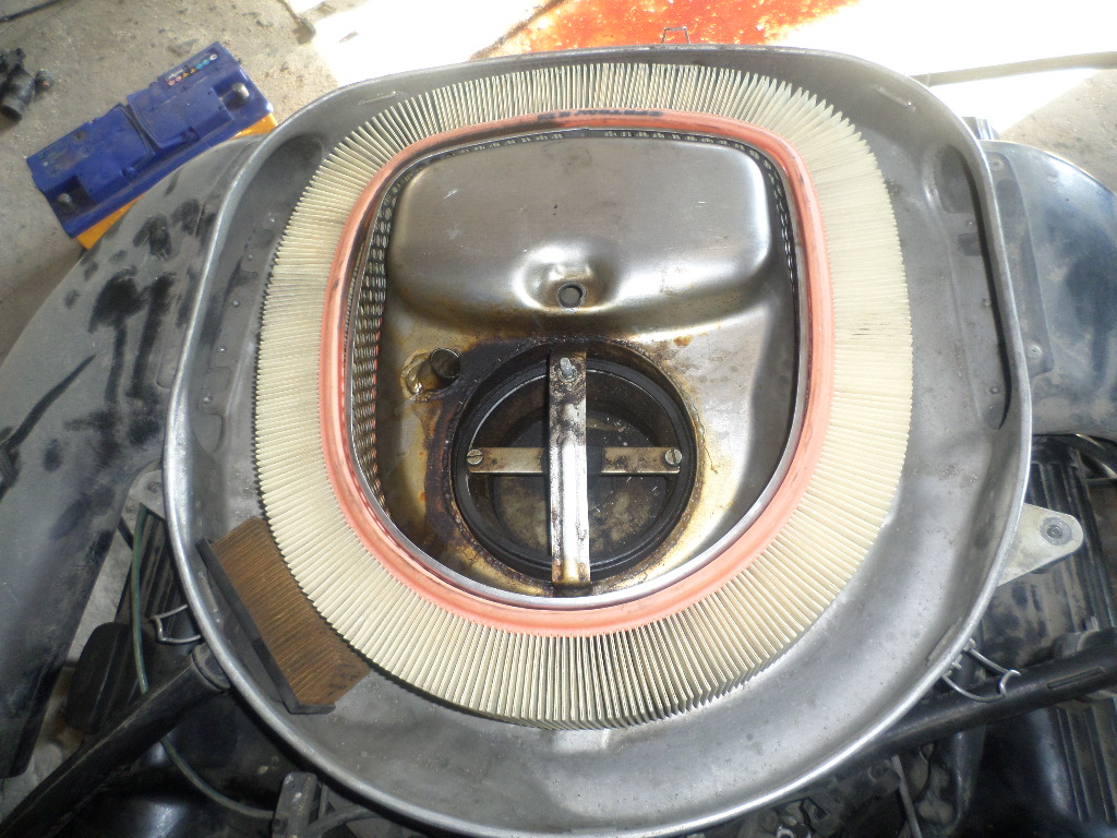

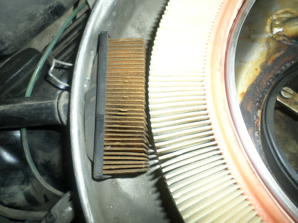

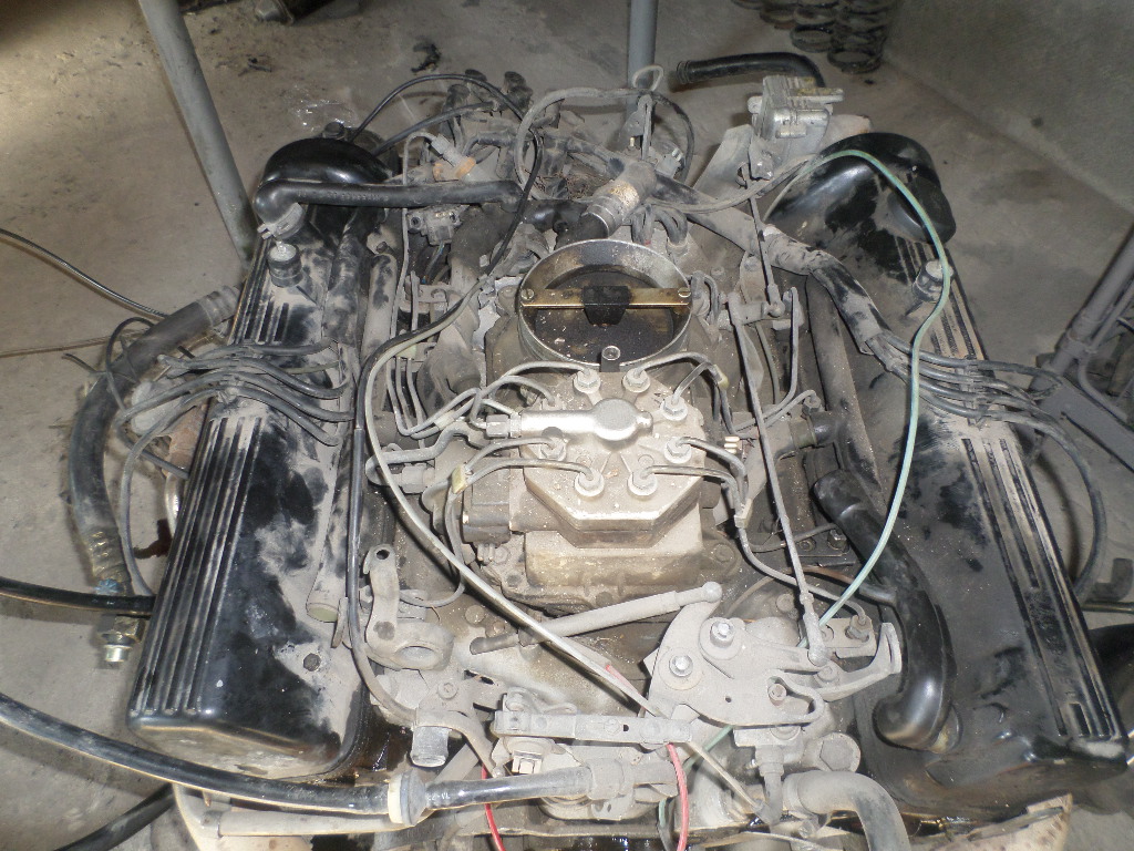

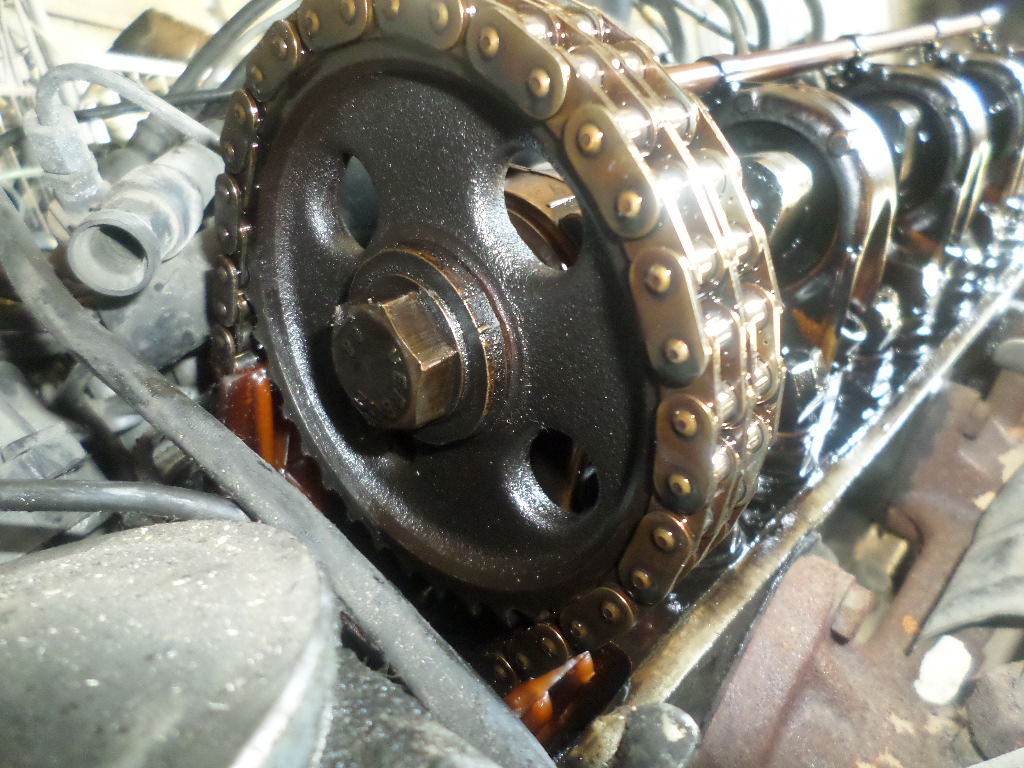

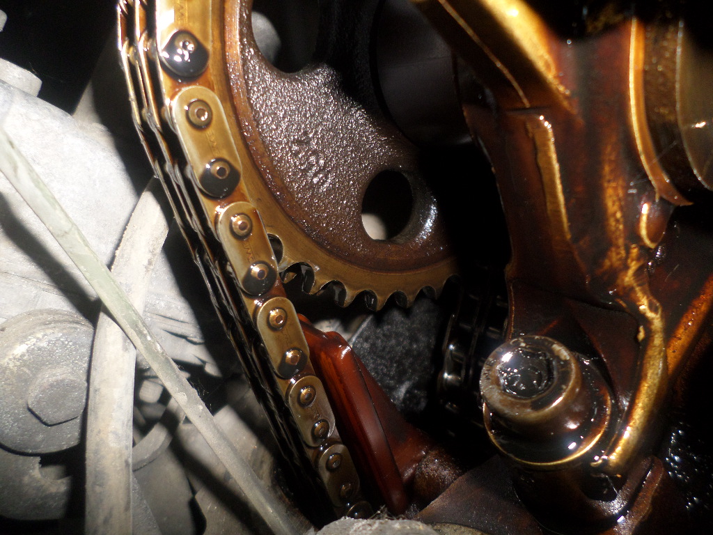

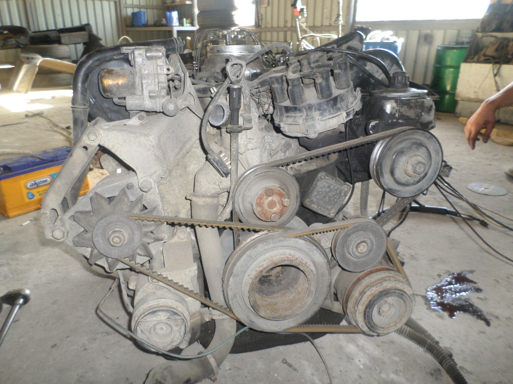

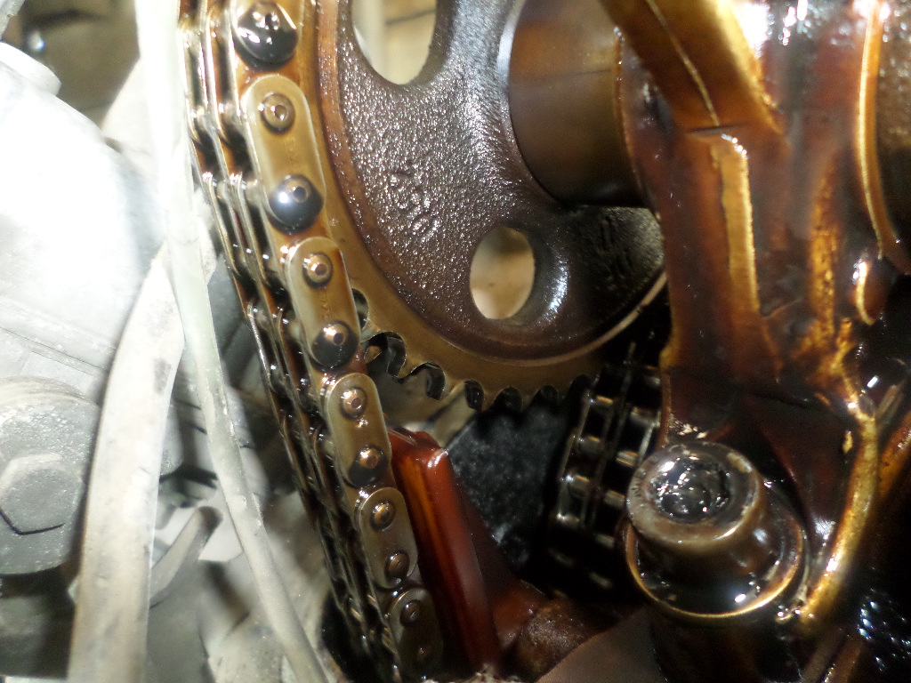

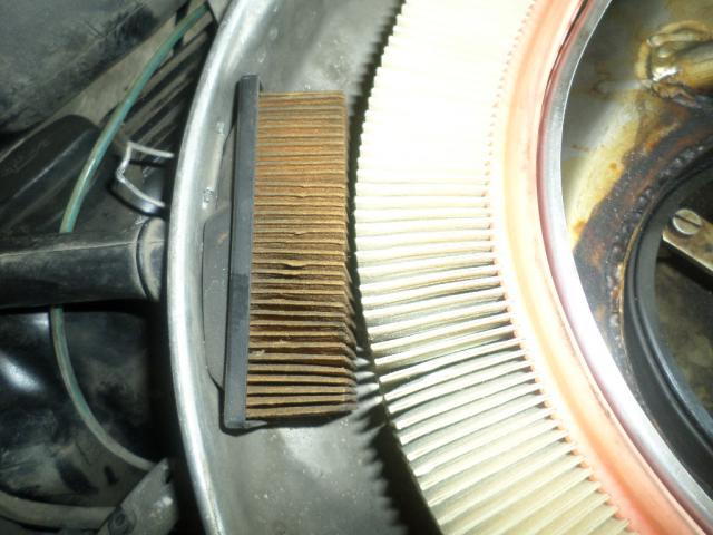

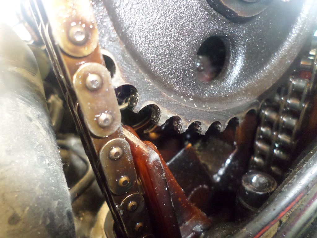

А можете нагадать по фотграфии каково сотояние мотора?

Видео замера копрессии

#9 ОФФЛАЙН   sheremet
  • Cообщений: 24784
Отправлено 07 June 2015 - 21:32
Очень буду благодарен за комментарии
а что тут комментировать? мотор как мотор. мне интересно только , что надо сделать с компрессометром, что бы он показал на холодном 117-м моторе 15 очков

Отправлено 08 June 2015 - 08:33
Этот мотор год валялся. Возможно масло натекло в тот цилиндр.
