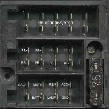

Помогите найти схему подключения автомагнитолы беккер BE 2010. Заранее благодарю.

Обычный разъем ISO...верхний,для чейнджера,не поддерживается.
