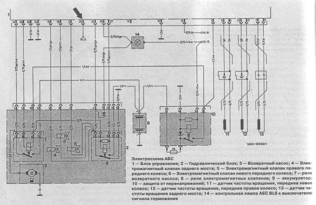

Причем здесь жгуты?! Есть такое понятие: "схема принципиальная электрических соединений". Из этой схемы явствует, что плюс на лампу АБС приходит непосредственно с 15 контакта замка зажигания. Включается лампа минусом, который вырабатывает блок АБС на 29 ноге. Возникает резонный вопрос: "Откуда при выключенном зажигании на лампу попадает плюс?"
Вчера менял трос спидометра- была такая мысль, что замок. Скинул фишку- нет эмоций, скинул фишку с мозгов абс- пофиг. При отключенной полностью приборке горит. Значит не приборка. Может схемку подкинешь если есть?
Ищи, как при выключенном зажигании (и даже с отключенным замком зажигания) на лампу попадает плюс. Этого не должно быть. Схема есть только такая:
Это как при отключенной приборке горит? Если снял даже фишку с замка и горит, то как раз только приборка и остается, если только не пробитый диод в реле перегрузки, судя по схеме, хотя тогда бы сгорел предохранитель

АБС запитан не с того предохранителя. питание идет в обход замка зажигания. перекинь в блоке предов клему его питания на правильную (вон вроде пишут 15 замка зажигания...)
Все это отлично, но, блок предов родной и не менялся. Вот здесь вопрос- что не так? :biggrin: с клеммой попробую, но кажется странным это. Посмотрю на блоке вход питания . Тогда думать будем :-(

Всем спасибо! не знаю зачем но был закорочен провод на питание ЦЗ который постоянно под напряжением. восстановил, теперь работает так как должен.
