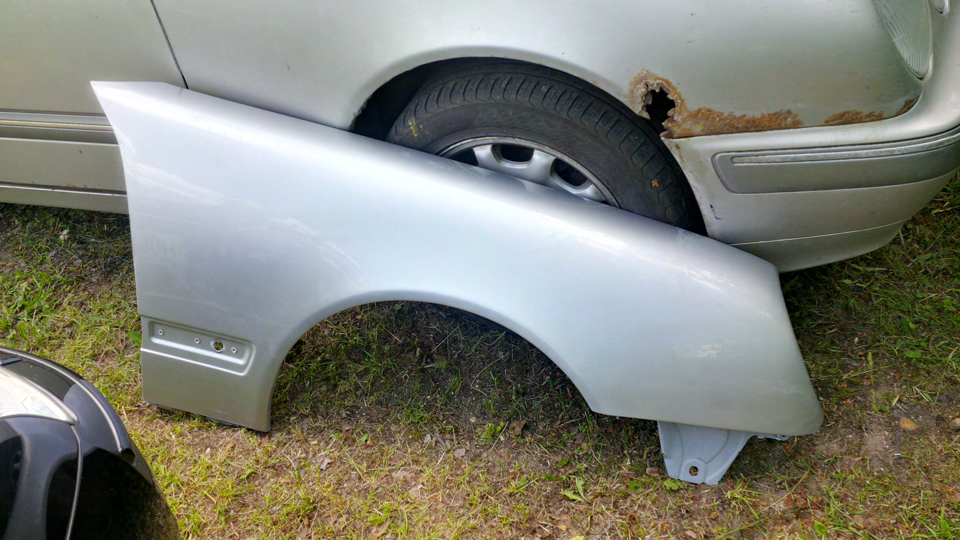

Ну ссс))) процесс занял 2 полных дня.
На удивление всё откручивалось без проблем, сломал только 1 клипсу крепления порога под крылом, за не имением запасной отмыл и склеил.
Вот так всё начиналось:

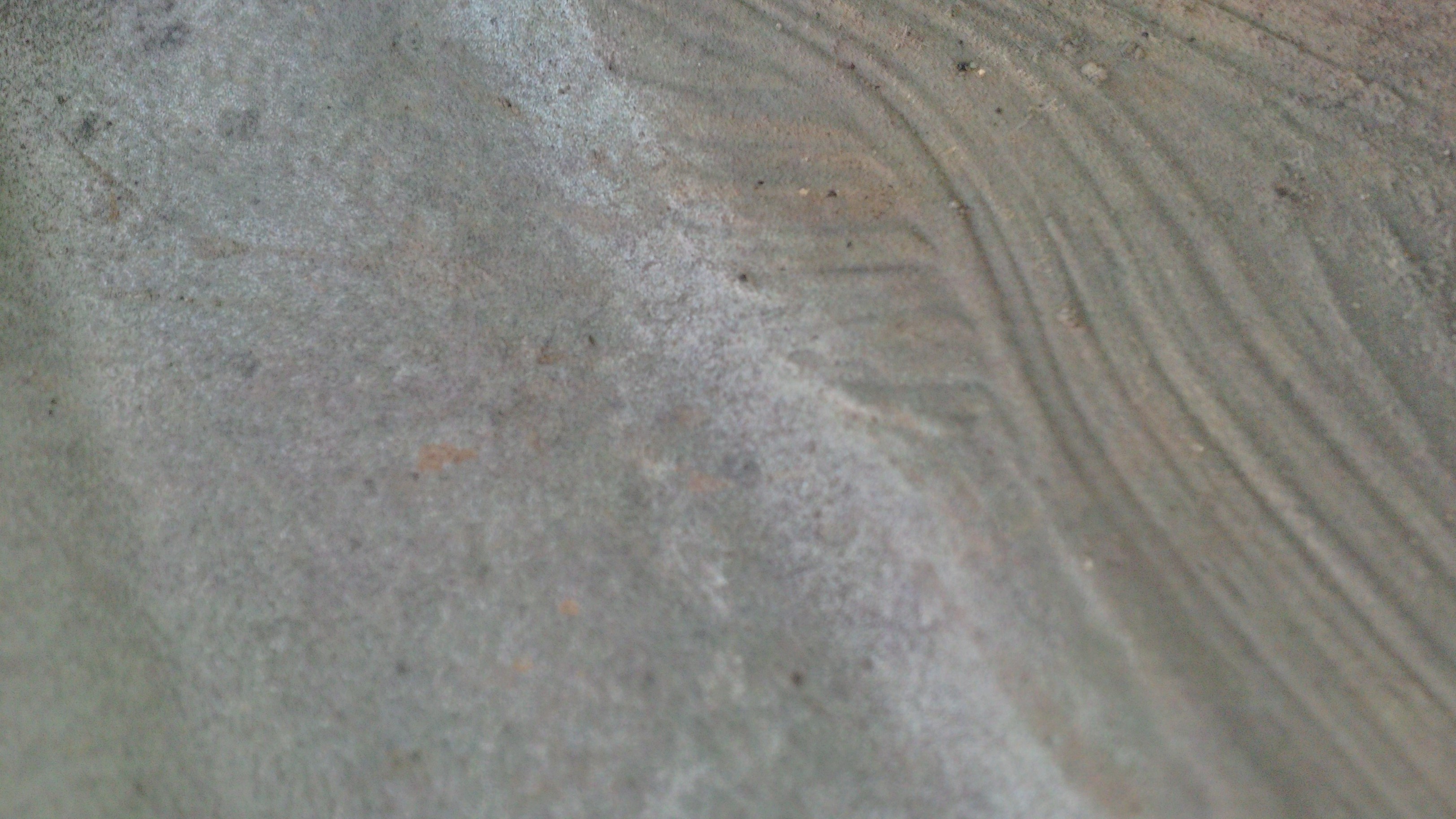

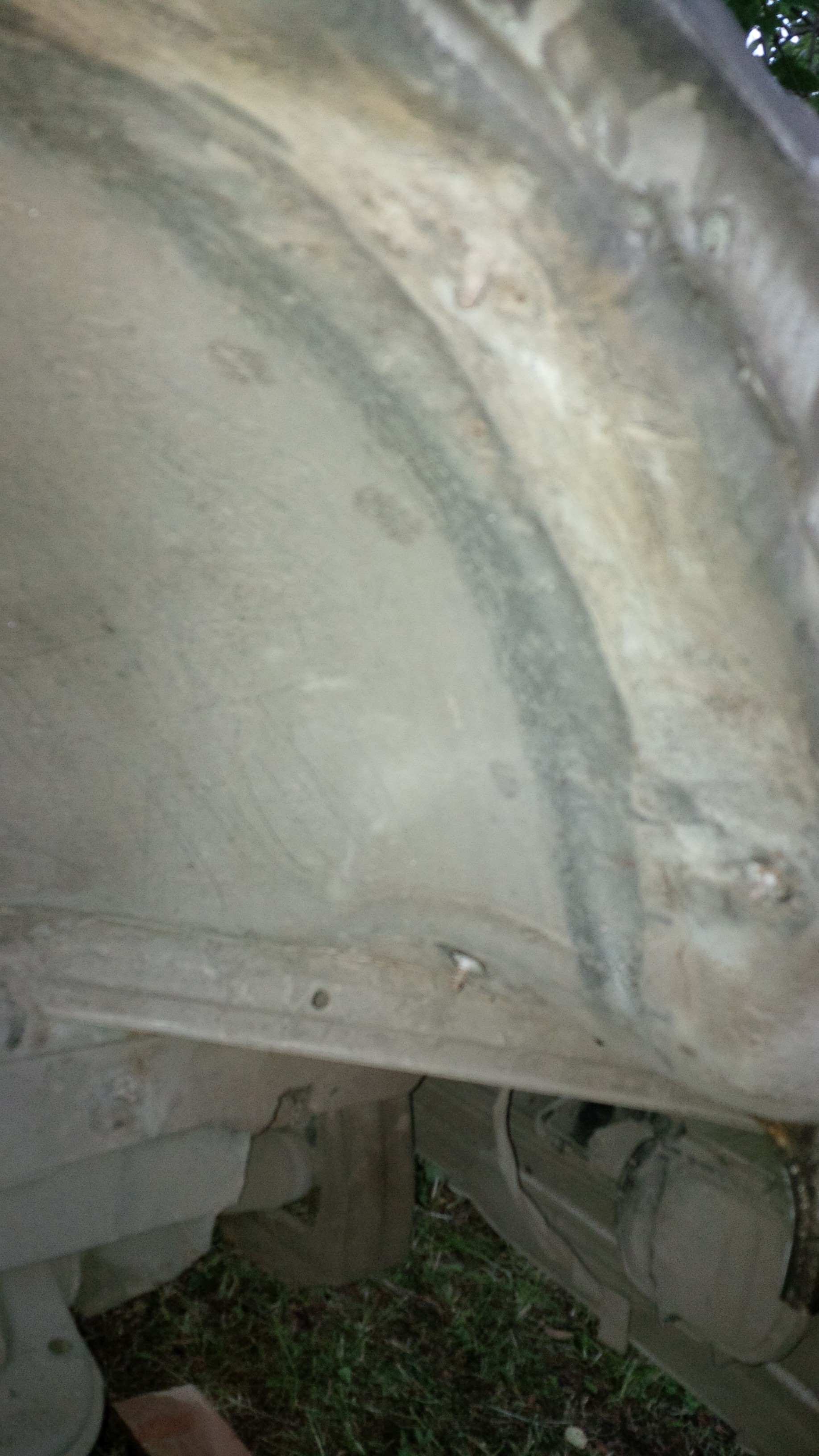

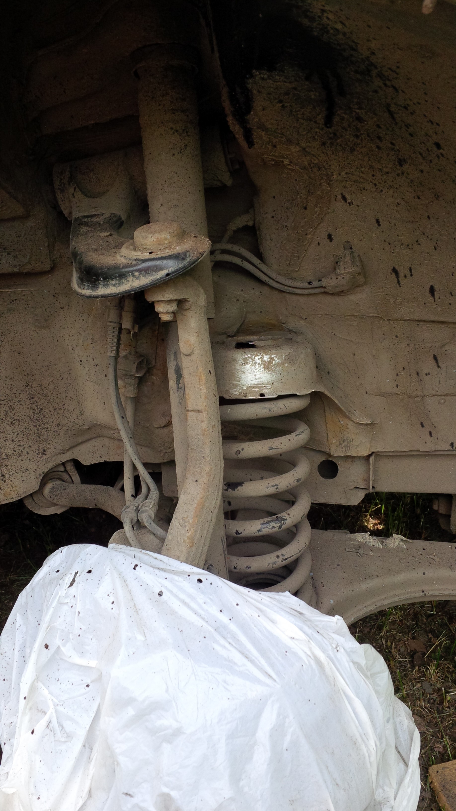

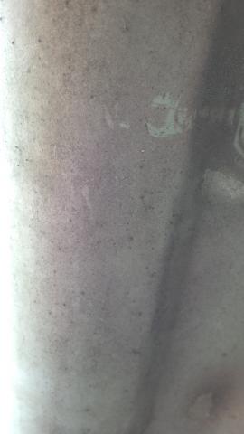

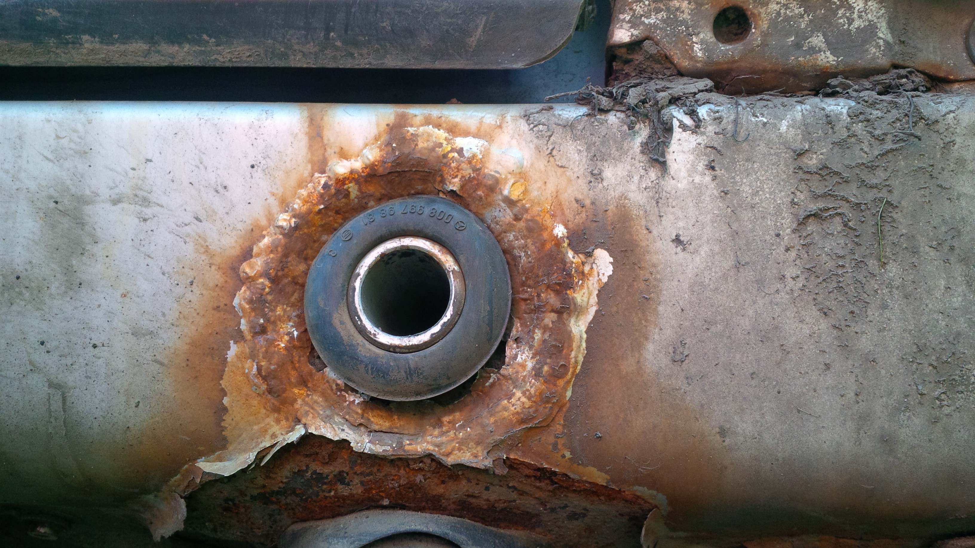

Скинул порог, убедился, что машина хоть и домкратится штатным домкратом, но до осени нужно резать ( это сделает специалист)
В остальном всё прилично, арка целая ржавчины нет - ну и хорошо).

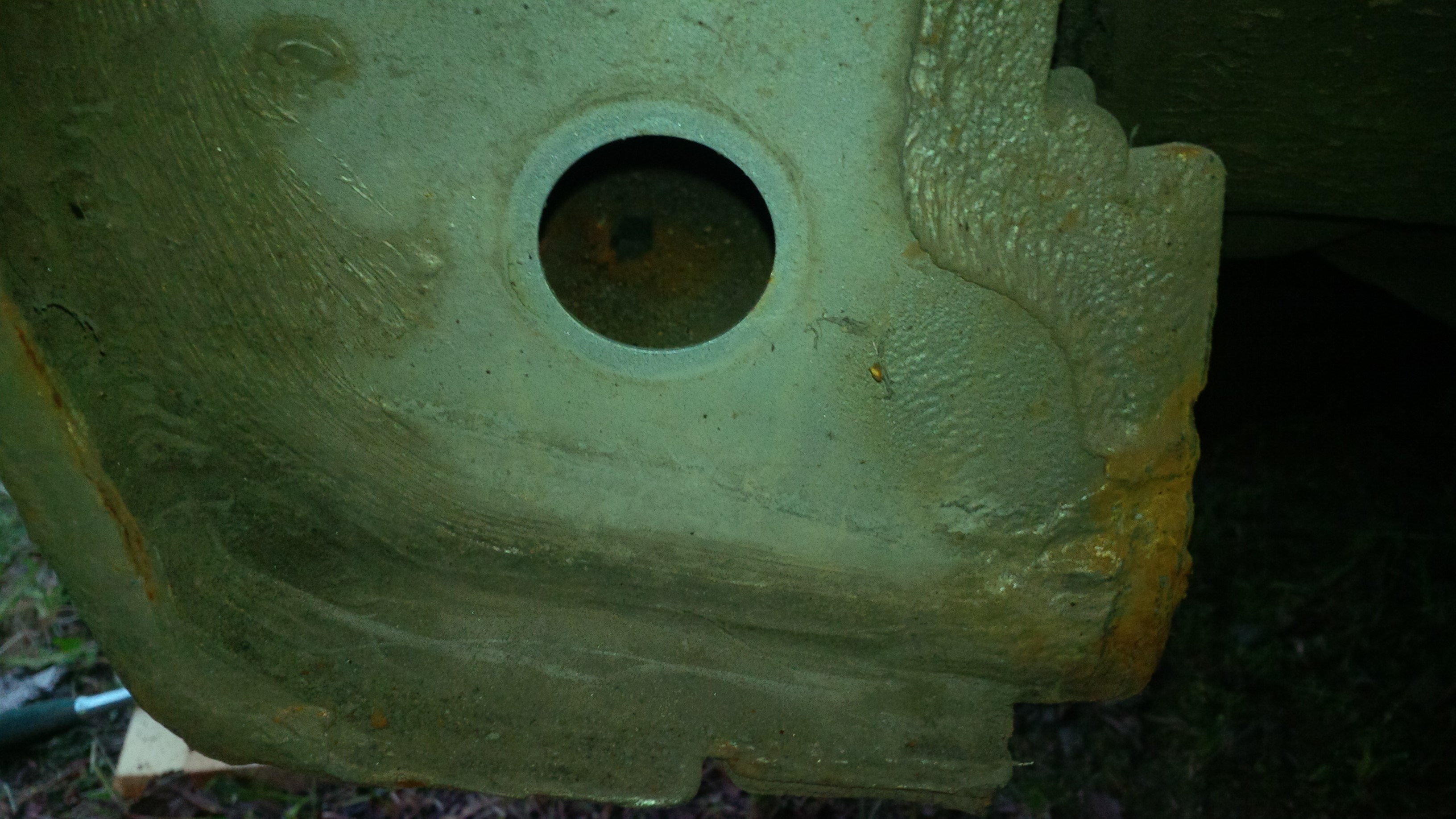

Отправлено 15 June 2015 - 11:17

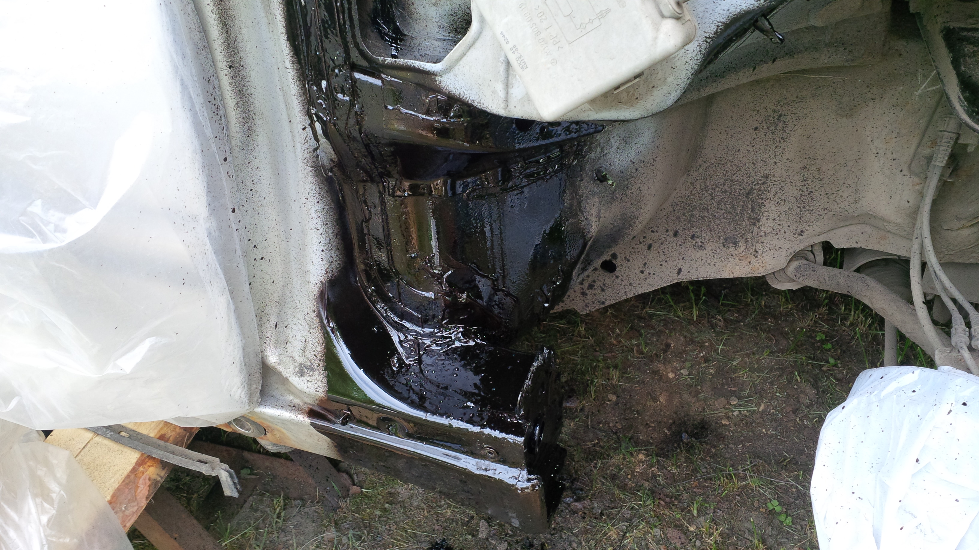

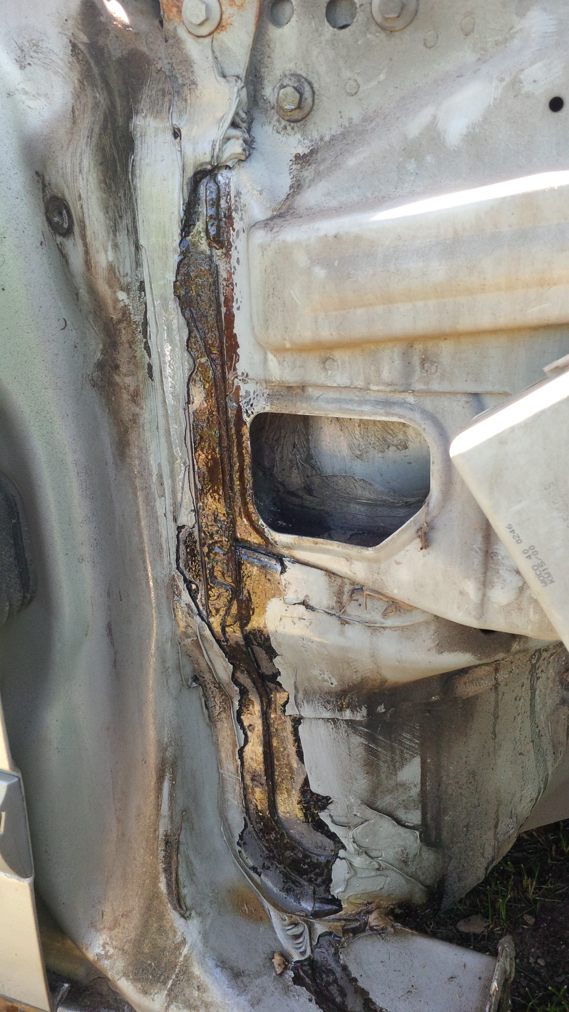

самый геморрой - вертикальный шов. Антикор ( или как там он правильно называется) был срезан, далее ржавчина зачищалась, раковины вычищал стоматологическими борами с помощью шуруповёрта.
В промежутке травилось кислотой, отмывалось .. короч до чистого металла. Потом эпоксидная грунтовка в три слоя и мастика в финале.
Самой собой в промежутке фотки не делал - грязный был как чёрт))) Скрытые полости тоже пролил.
Фото одно - сдедал пока руки были относительно чистые.
Постоянно вспоминал слова Романа - отдай мастеру))). Возможно в след раз так и сделаю :hi:

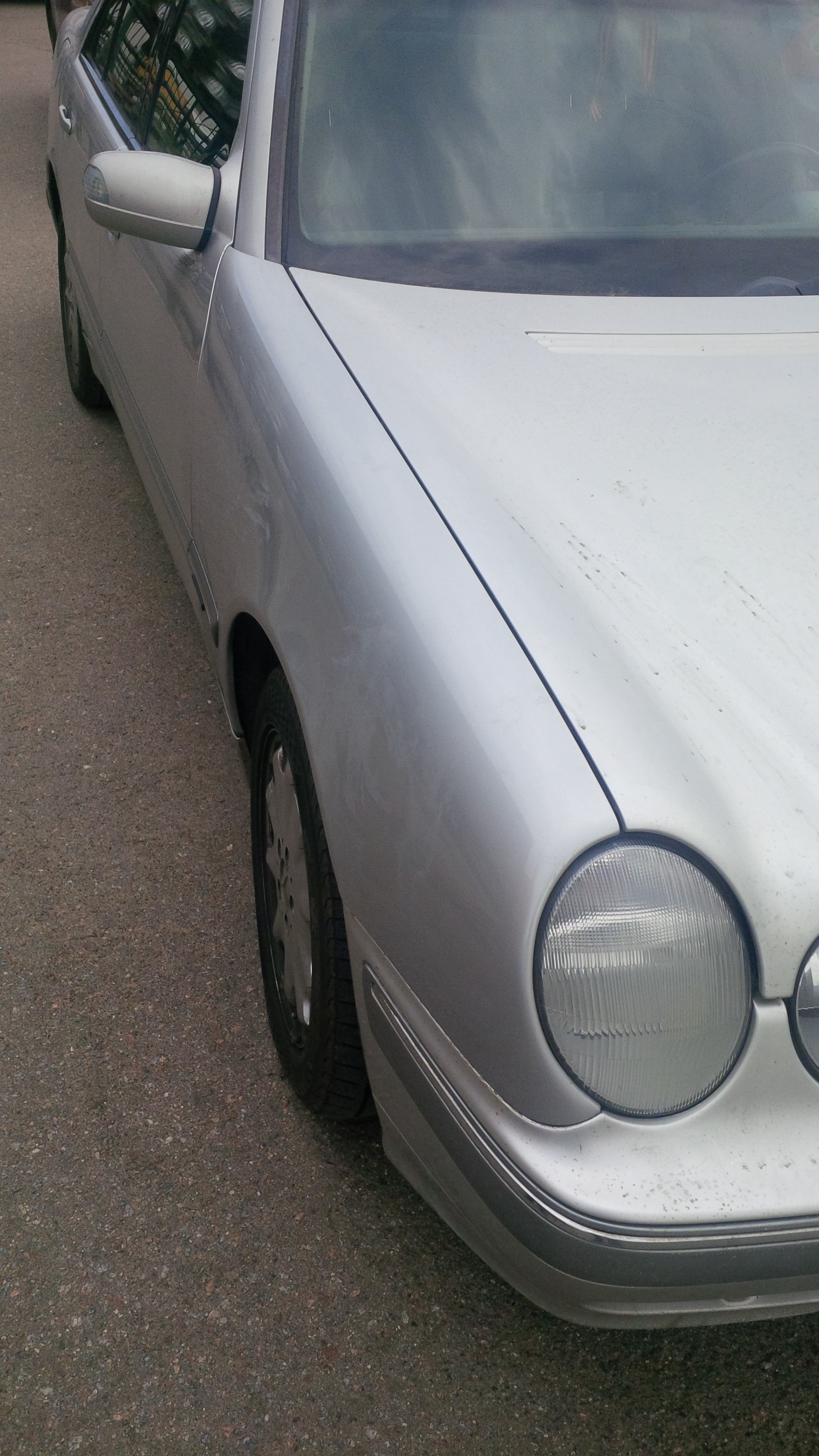

Машина в пыльце - поэтому такая цветовая разница с крылом, отмою будет норм.
