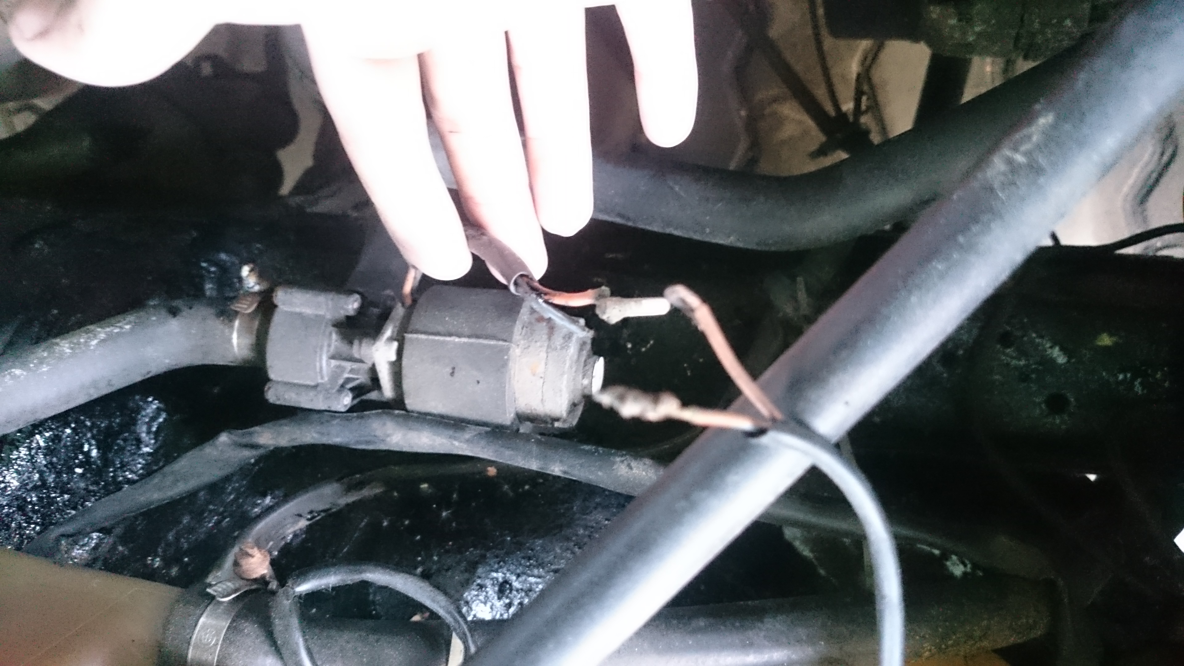

Снова прощу помощи в разборе проблем с моим корытцем. Рядом с бачком отмывании есть какой-то моторчик ( на фото), с покупки машины к нему не было присоединено ни одного провода, фишки не было. Подскажите, что это такое и какой провод к какому должен быть подсоединен .

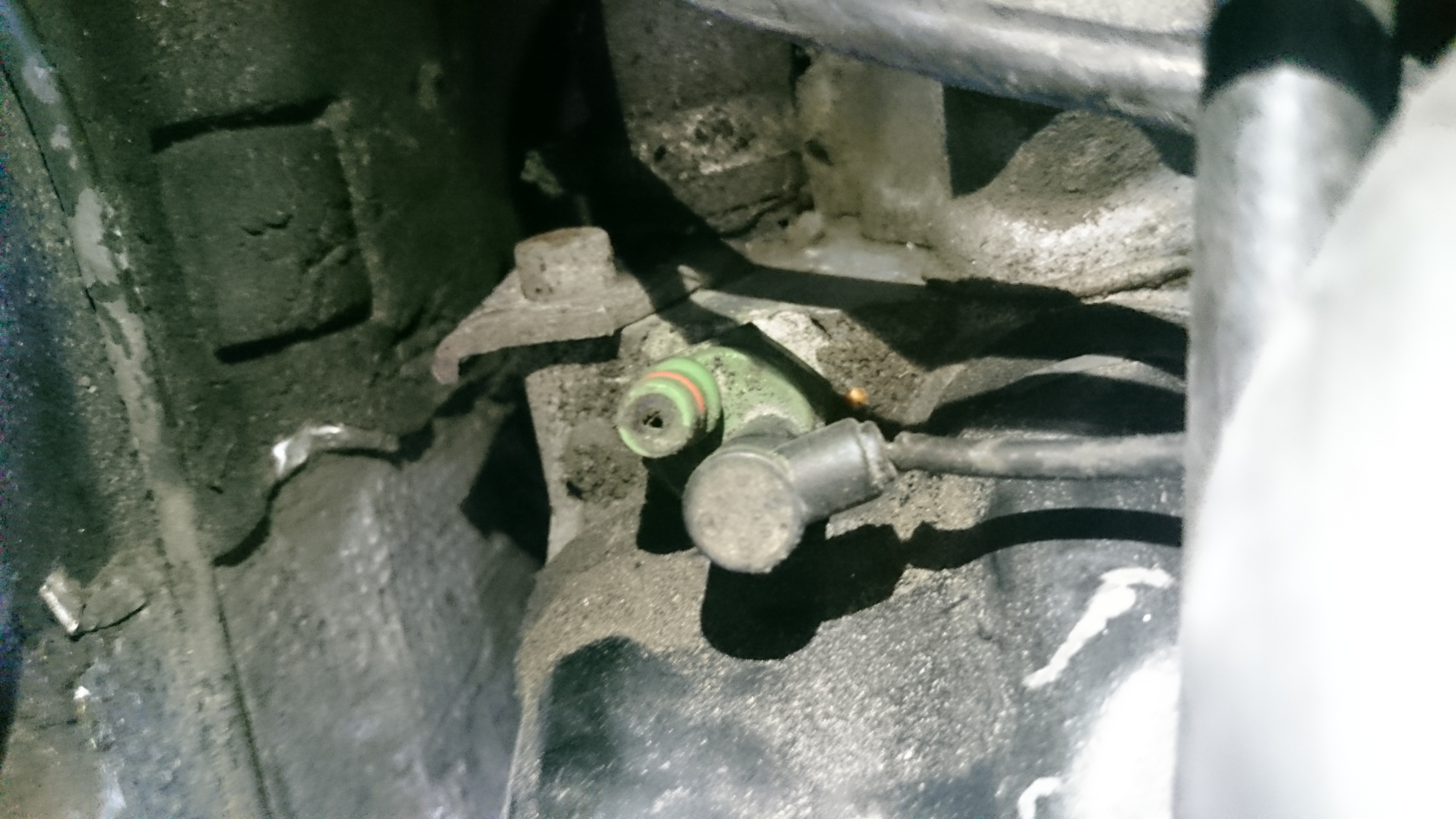

Что за датчик на гбц? Я так понимаю, второй провод оттуда. За что отвечает он ?

К датчику зеленому идет красно - зеленый провод, но на схемах я что-то не могу найти что то

К зелёному датчику должны приходить два провода.
Это датчик температуры мотора.
Один провод идёт на мозги КЕ а второй на коммутатор зажигания.
На правом лонжероне доп насос печки.

Тут такое дело: рядом с этим датчиком есть еще один, одноконтактный, тоже с зеленым проводом. Он там перетерся и датчик на приборке не работал. Полез туда, поправил этот одинокий провод и показания на приборке появились.
То есть два датчика температуры?
Подключать доп насос методом проб и ошибок? На угадать то есть?
