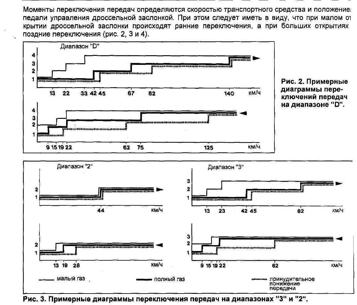

Теперь еще вопрос, вот при моем тросе в непонятном положении переключения происходят с 2 на 3 при 2000 и до 2500 но не выше! Как газ не топи, хоть в С режиме хоть в Е. На 4ую пердачу переключает сам только при 5000 или надо отпустить газ и нажать.
Еще такая беда на 4ую допустим переключились, вот притормаживаем или просто едем не больше 60 и отпускаем газ и сразу переключается на 3тью скорость с небольшим толчком, т.е. притормозом коробкой.
