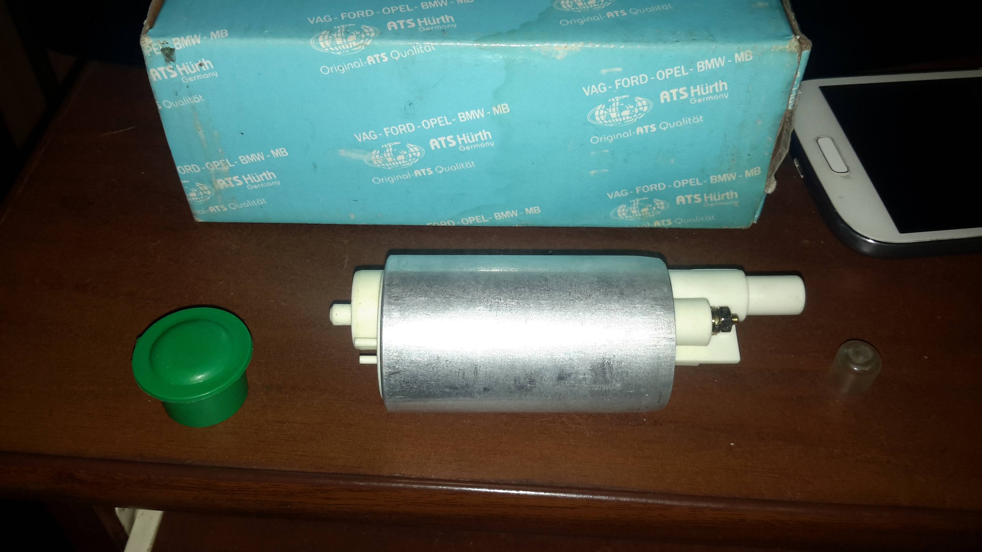

C220 W202 94год хочу сам поменять топливный насос вопрос где он находится друг подсказ либо под сидение в зади или в богажнике

хотел бы еще унать подойдет этот

Насос снизу, где-то у заднего правого колеса. На фото не тот насос. Там такой нужен: http://www.exist.ru/...mp;Cat=Mercedes .
