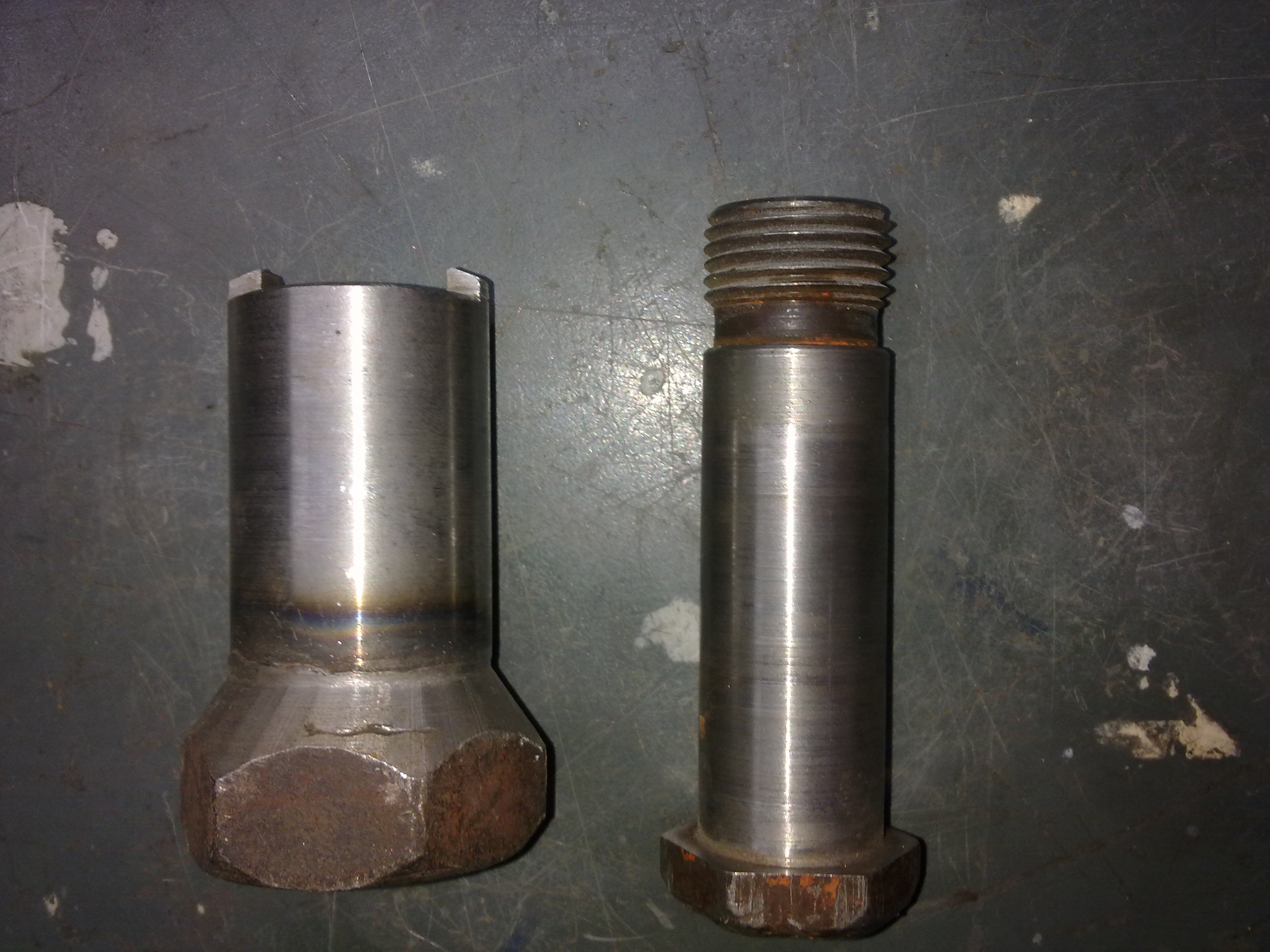

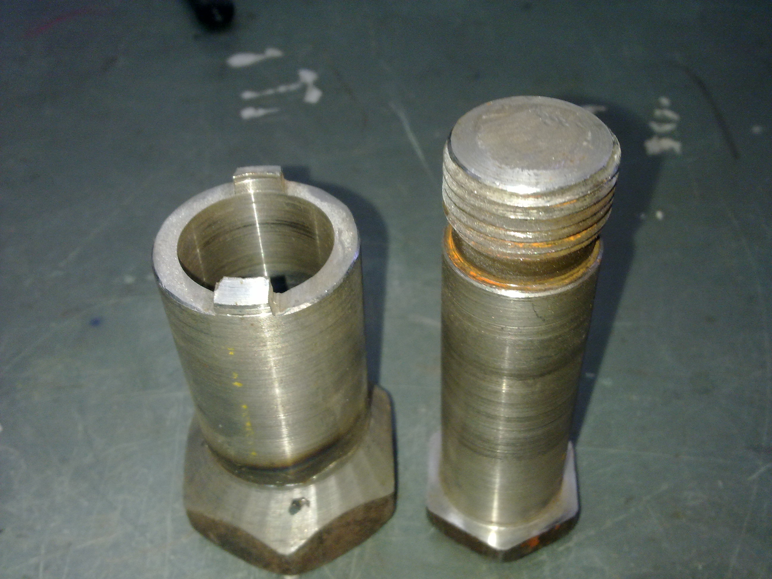

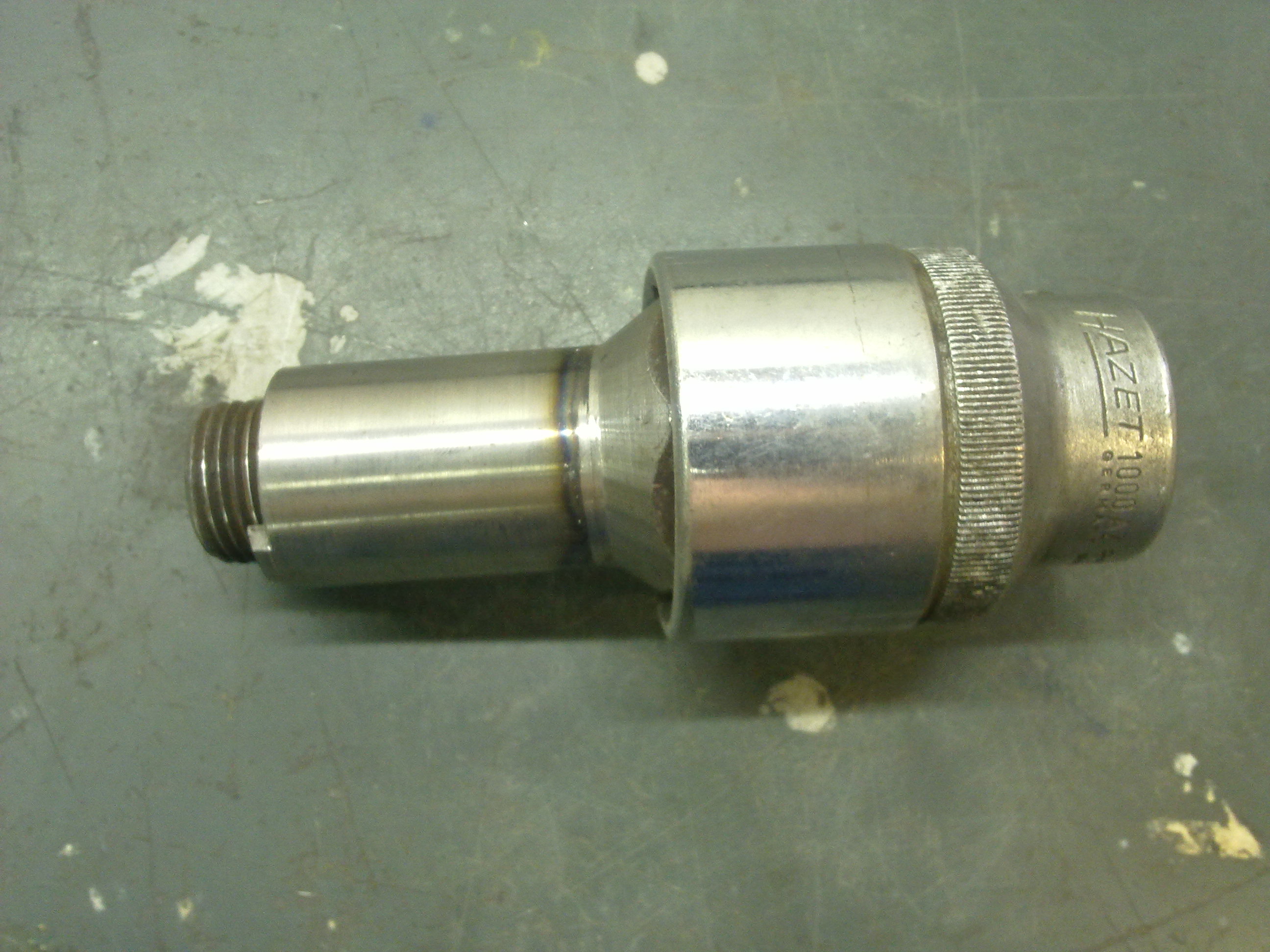

на моем тоже немного булькало на 2-х цилиндрах
открутил, все вычистил, закрутил с нужным моментом (если память не подводит - 100нм, в книге есть)
ключ - попозже фото сделаю, делал сам.
общий смысл: шлицевой ключ прижимается болтом с резьбой как на форсунке и все это крутится головкой, т.е. грани на гайке не сорвешь

Спасибо, мысль ясна. Попробую.на моем тоже немного булькало на 2-х цилиндрах
Пока только с трудом представляю нужный болт.
