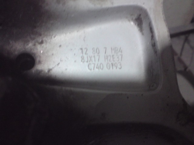

Купил данные диски в 17 радиусе с резиной 225/40, а параметров на дисках нет.
Вопрос. Выпускали ли подобные диски с 8J и ЕТ 35?
Просто, резина стоит не домиком и вылет центра относительно таково же диска, но с ЕТ 30, разнятся.

Отправлено 23 January 2015 - 16:02
выпускали такие диски с размером 8,0 ет 37Купил данные диски в 17 радиусе с резиной 225/40, а параметров на дисках нет.

Отправлено 23 January 2015 - 17:36
Спасибо за ответ.
Можешь побольше фоток набросать, а особенно интересует фото центра с внутренней стороны.

Отправлено 24 January 2015 - 00:10
Хорошо, сделаю. А что там такого особенного хочешь увидеть?Спасибо за ответ.
Они отличаются только высотой( толщиной) привалочной плоскости, больше я ни чего не заметил.

Отправлено 24 January 2015 - 15:09
Узкие, Я не встречал, хоть до того когда мне приехали 8,0 тоже был уверен, что их не существует.Да, скорей всего ты прав! Смотреть там не чего.
А были такие диски уже, например 7.5 или вообще 7?
Есть у меня подозрения, что мои диски уже 8-ки
Может на твоих дисках поменяли барабаны на более узкие с 7,0 на 6,5 или 6,0.
Я себе так делал, когда 10,0 мне не становилось, я поменял барабан с 7,5 на 6,5 диск стал уже, а визуально не изменился, полки и центр остались родные.

Отправлено 29 January 2015 - 10:10
Диски оказались 8J ЕТ 37
