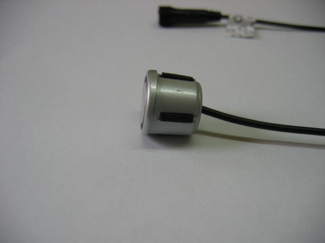

В общем, пока нет красивого решения по установке датчиков парктроника в бампер 126-го дорестайл. Даже при использовании штатного скоса датчика с порнографически малым углом (одно название, что скос)
угол наклона его рабочей плоскости к вертикали будет составлять 16 градусов. Так что у меня появлись сильные сомнения в самой возможности корректной установки датчиков согласно инструкции. Или второй вариант - колхозить какие-то "подиумы". Не представляю как они будут смотреться и не испортят ли машину. Ведь для "овертикаливания" датчиков эти подиумы должны торчать из бампера, как минимум на 7 мм, да и как их крепить? Кто знает, тот поймет в чем проблема.
