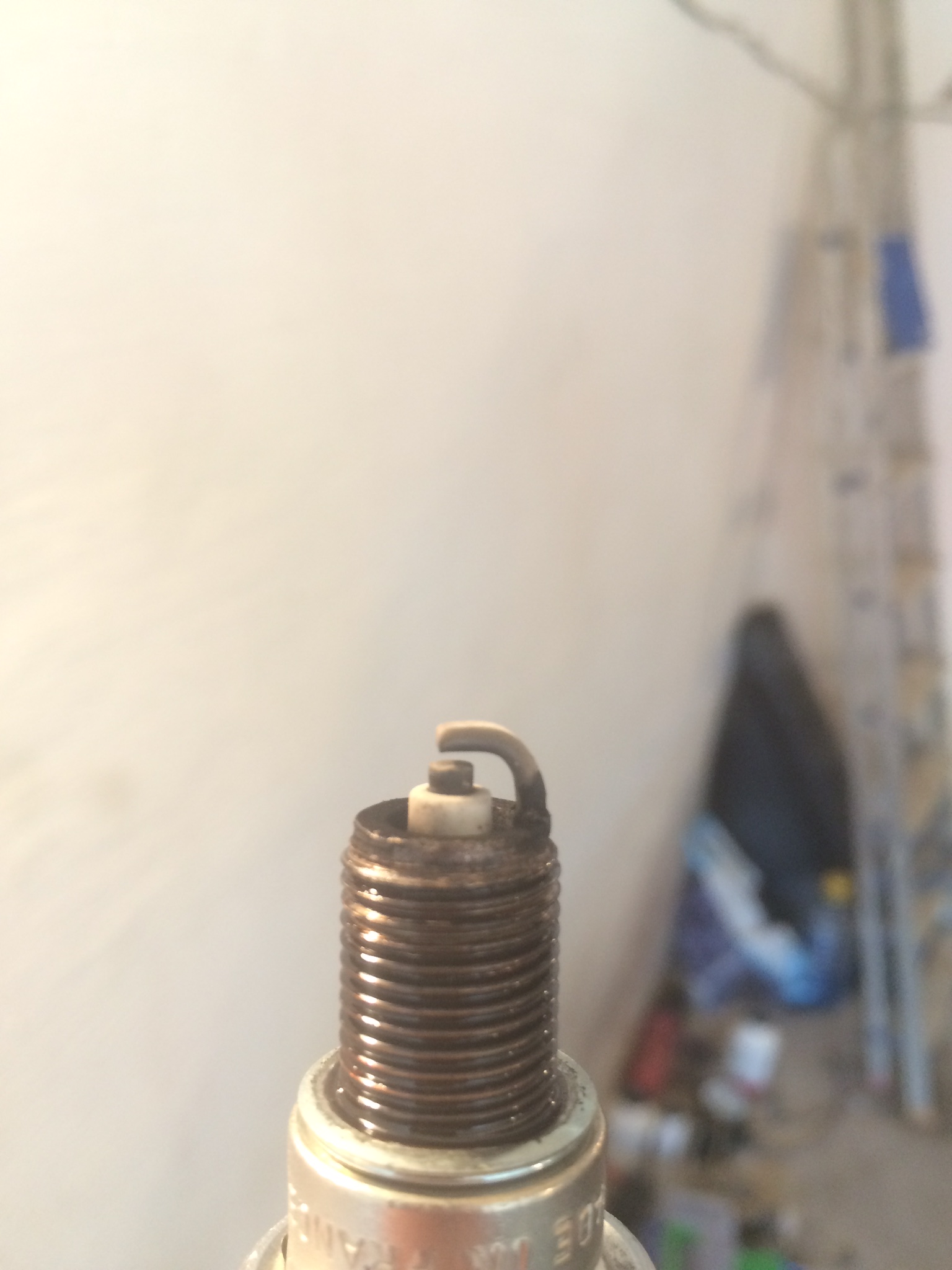

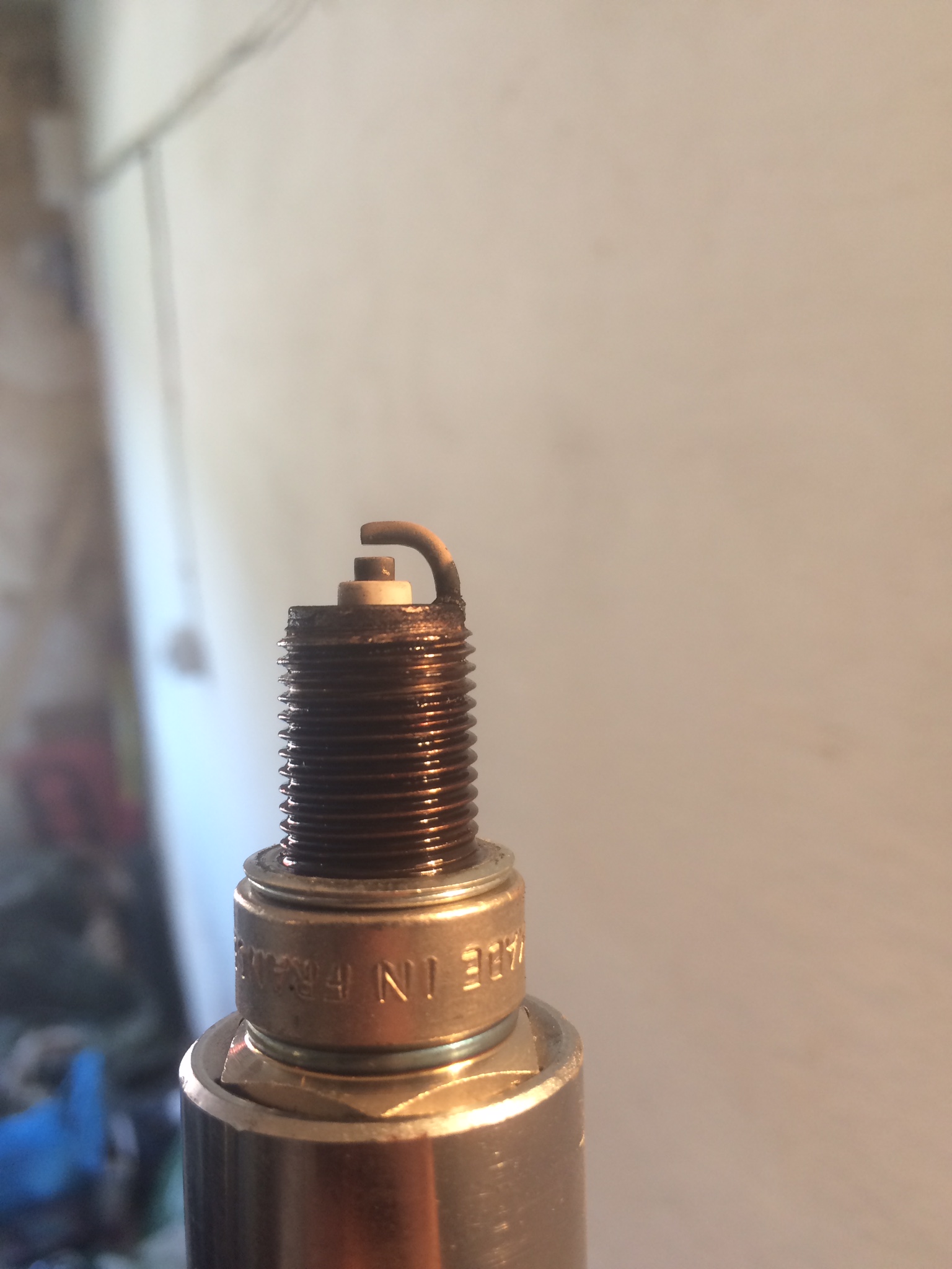

Отправлено 09 June 2015 - 00:26
Напряжение выставил, правда почему то оно стало плавать на прогретом двигателе. ОТ 0.6-до 0.8 вольт. При нажатии плавно возрастает. Еще вопрос не много не потеме, но все же: При выставленном дифдавлении 0.4 ба. Выкрученные свечи выглядят залитыми. И еще едкий запах из выхлопной трубы. Если немного приоткрыто окно, то запах сильно чувствуется в салоне. СО выставлял и по ЭГРД и по педали тормоза и по диагностической колодке. Еще заметил следующее, при прогревании двигателя, управляющее давление немного падает, примерно на 0.05 ба. Дифдавление после выставил на прогретом двигателе. При одевании фишки эгрд, дифдавление приходит в норму. Может сам ЭГРД уже следует заменить?Подсосы могут быть ещё на колечках самих стаканов форсунок , между ними и корпусом ГБЦ .

Отправлено 09 June 2015 - 08:01
Мотору важно , сколько топлива приходит . Дозатор настраивается на 0.4 бар дифдавления и каждый дифклапан 0.2 бар прижима керамических пластин к сёдлам вверху . Если первое сделать можно относительно точно , воспользовавшися хорошими манометрами с мелкой шкалой , то второе - это уже геморрой . Зато действительно получается равный и , что очень важно , правильный налив . Возможно , винты на пузе уже кручены , т.е. сбиты настройки дифклапанов , поэтому искомый налив не будет уже соответствовать дифу 0.4 .Напряжение выставил, правда почему то оно стало плавать на прогретом двигателе. ОТ 0.6-до 0.8 вольт. При нажатии плавно возрастает. Еще вопрос не много не потеме, но все же: При выставленном дифдавлении 0.4 ба. Выкрученные свечи выглядят залитыми. И еще едкий запах из выхлопной трубы. Если немного приоткрыто окно, то запах сильно чувствуется в салоне. СО выставлял и по ЭГРД и по педали тормоза и по диагностической колодке. Еще заметил следующее, при прогревании двигателя, управляющее давление немного падает, примерно на 0.05 ба. Дифдавление после выставил на прогретом двигателе. При одевании фишки эгрд, дифдавление приходит в норму. Может сам ЭГРД уже следует заменить?
