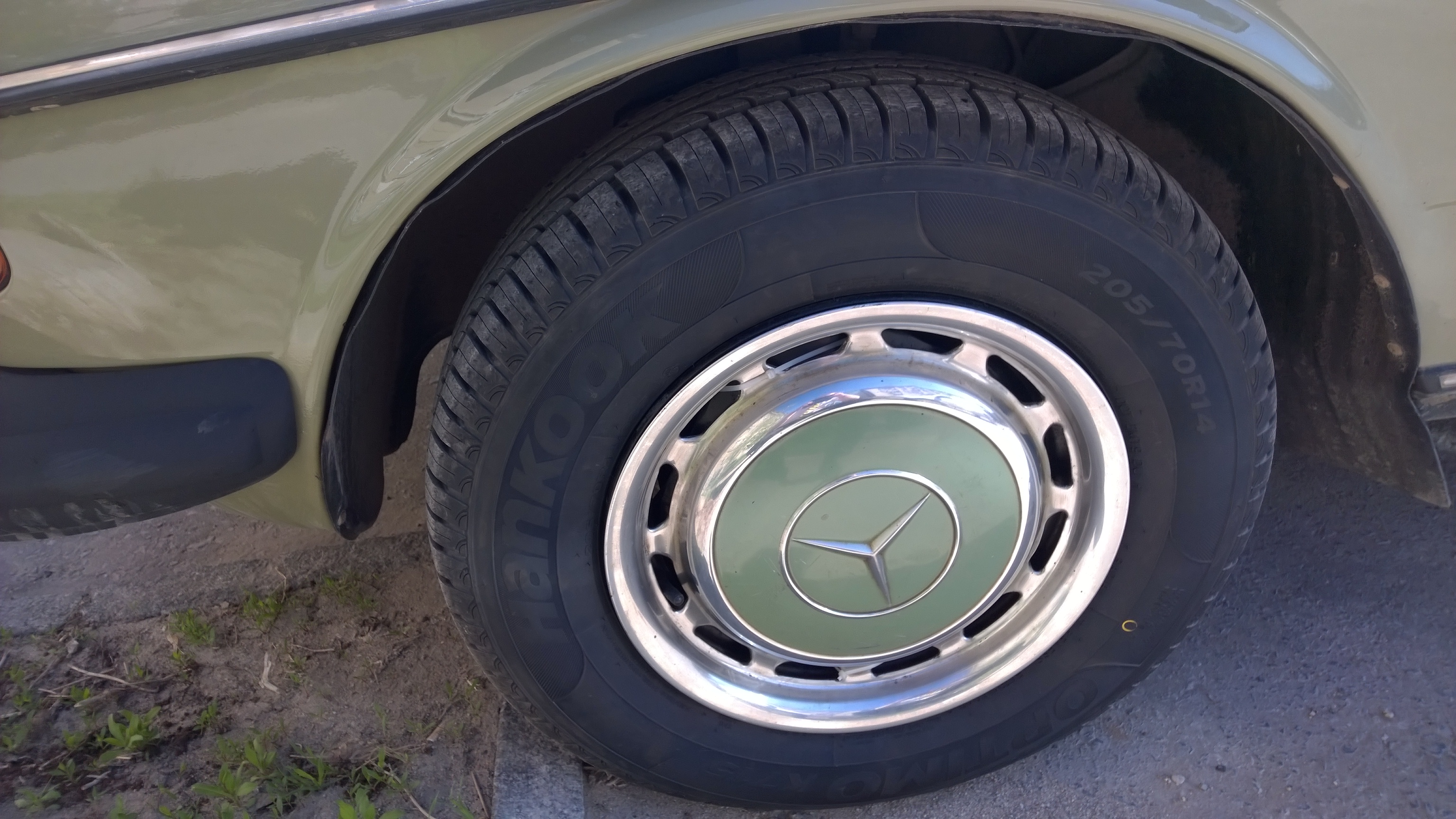

У мну на 123м 14е штампы, два комплекта! Резина 205-70! Хенкок и бриджстоун. Хенкок новая, наперед поставил, мягко. Остальное нафик, не люблю низкопрофильную резину :redface:
На 124м были 195-65-15, жестче.
Еще плюс высокой резины, если колесом поймал гвоздя или саморез, можно на полуспущеном ехать и в ус не дуть, как я сегодня, запаску влом было доставать, благо шиномонтаж недалече.
Но острота руля пропадает на такой резине, в поворотах валко. На такой резине классика остается классикой, комфорт и вальяжность. Плюс надежность железной стамповки и красота классического колпака.
