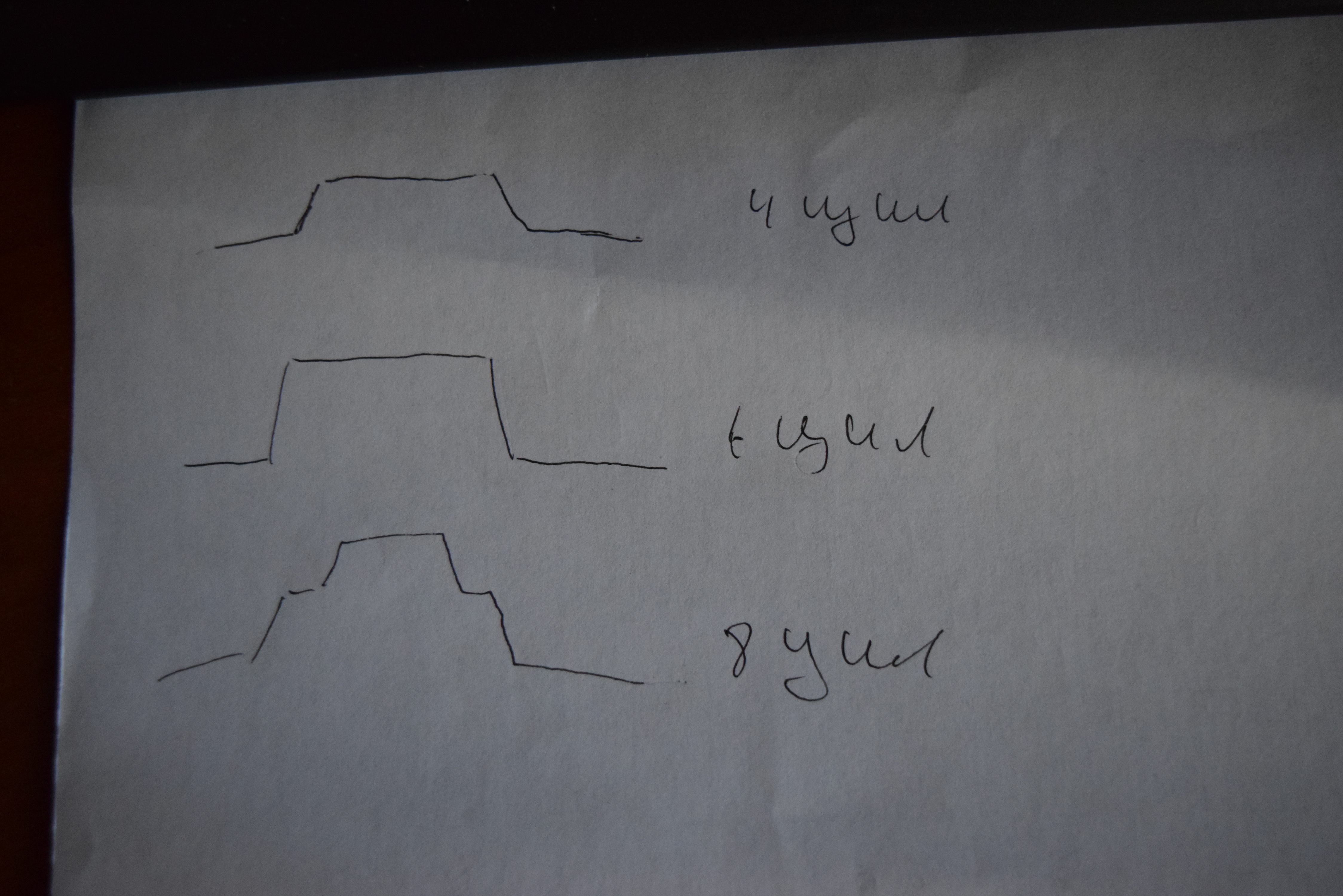

#4 ОФФЛАЙН   sheremet
Отправлено 08 June 2015 - 19:35
ну эт понятно...и все?
нет. разное плечо излома. например на машинах с 6-тицилиндровыми моторами стабилизатор будет иметь бОльшие плечи, а на 4-х цилиндровых меньшие. на машинах в моторами V8 вообще свои.

#5 ОФФЛАЙН   Электрик124
Электрик124
  • Cообщений: 2066
    W124, 250 D, T-MOD
Отправлено 09 June 2015 - 07:41
Вооо, то есть по сути надо свой снимать и ехать подбирать по диаметру и плечу. Спасибо за исчерпывающий ответ.
пы.сы. и не важно дизель это или нет?
