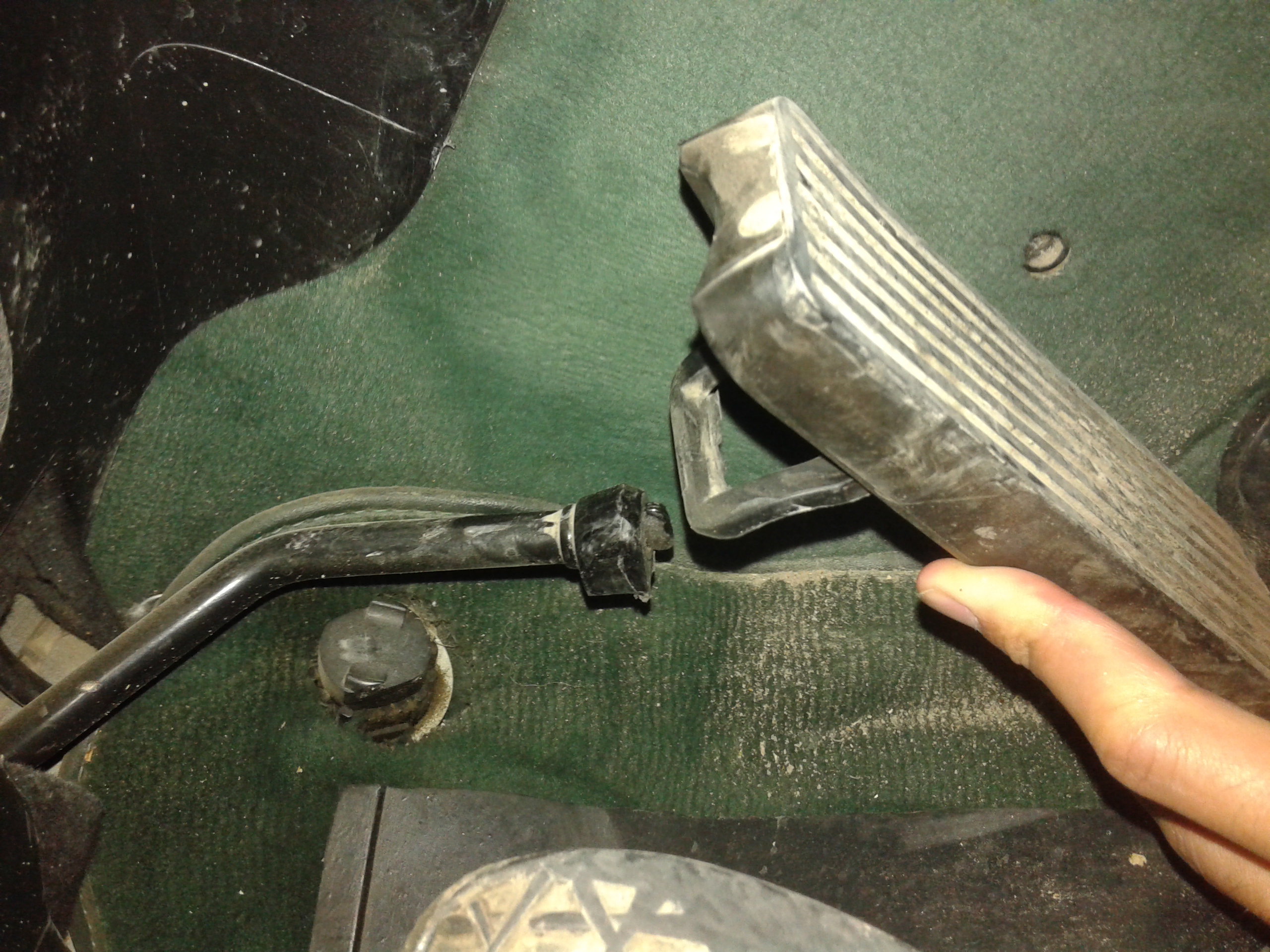

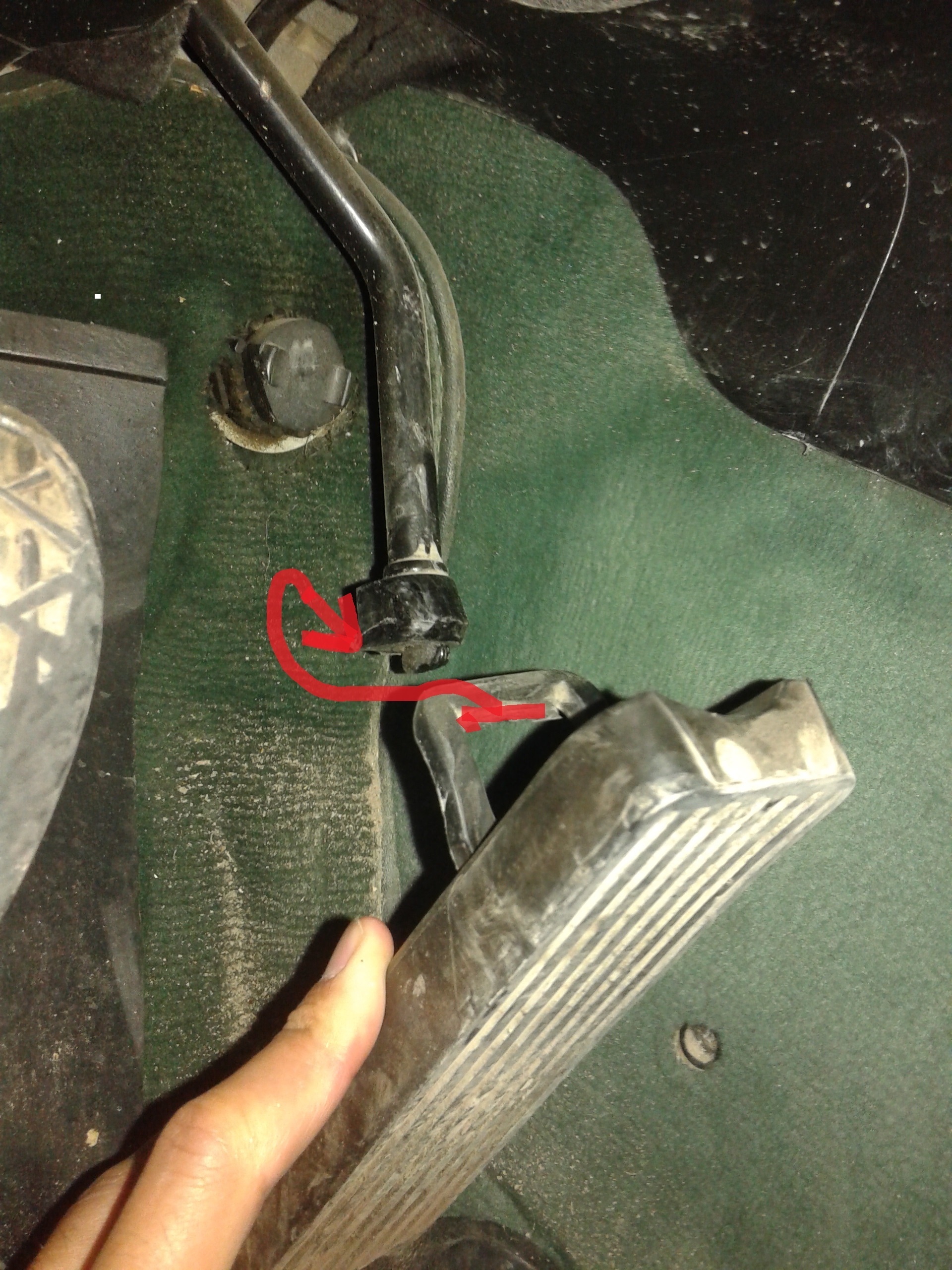

педальки пластик оторвался, как можно сделать? когда чистил салон то хотел под педалью пропылесосисть и потянул педальку и так получилось((

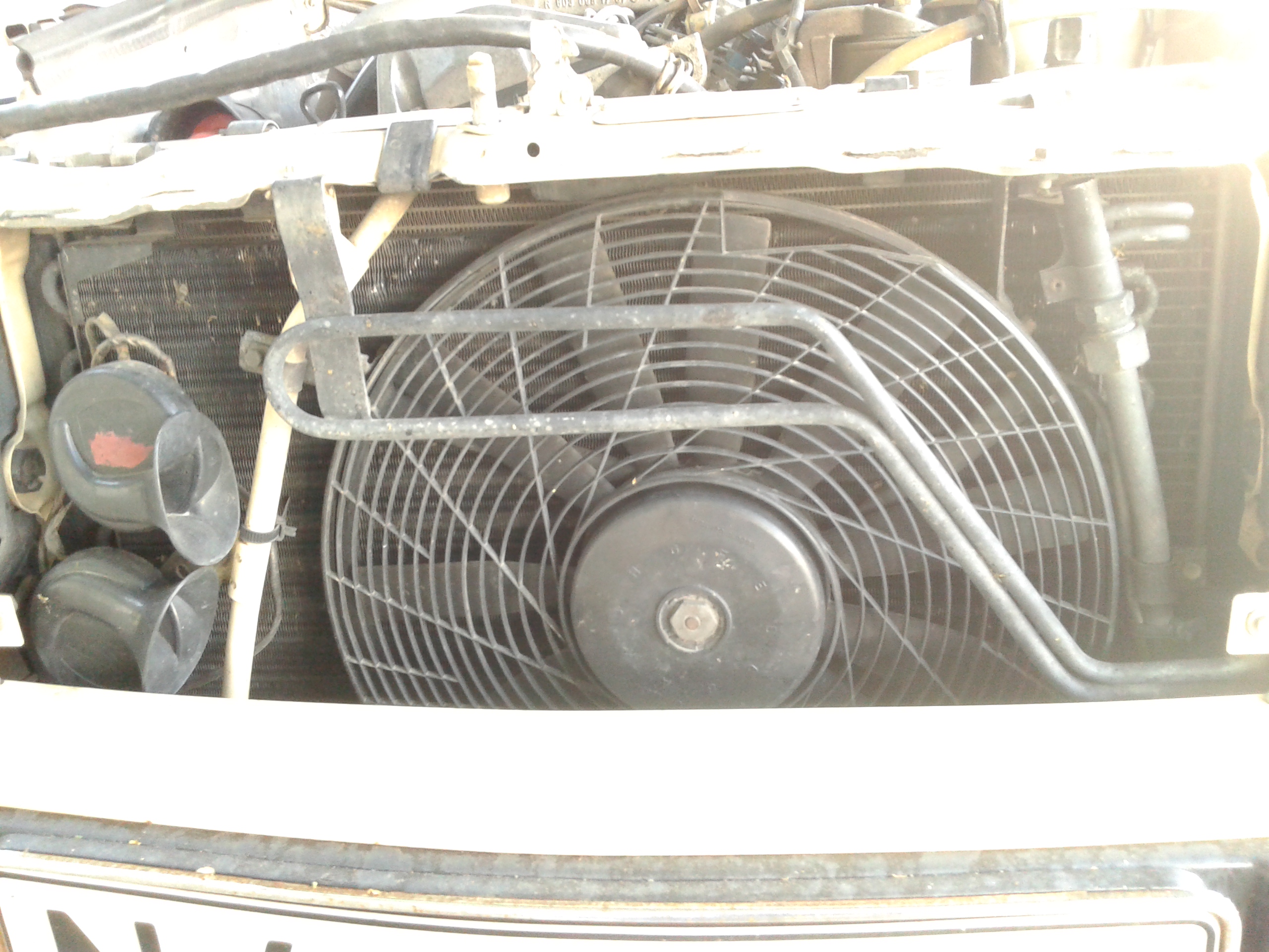

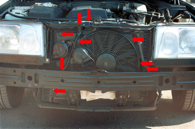

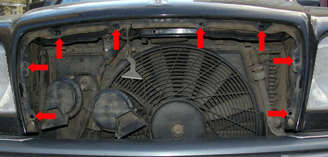

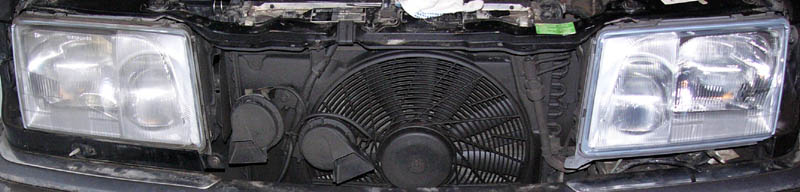

и ещё вопрос почему у меня стоит просто вентилятор кондиционера, а вот на фотках ниже у машин весь радиатор кондиционера закрыт черным пластиком, типа диффузор такой, а у меян остальная область открыта.. или тока на ешках так стали делать?

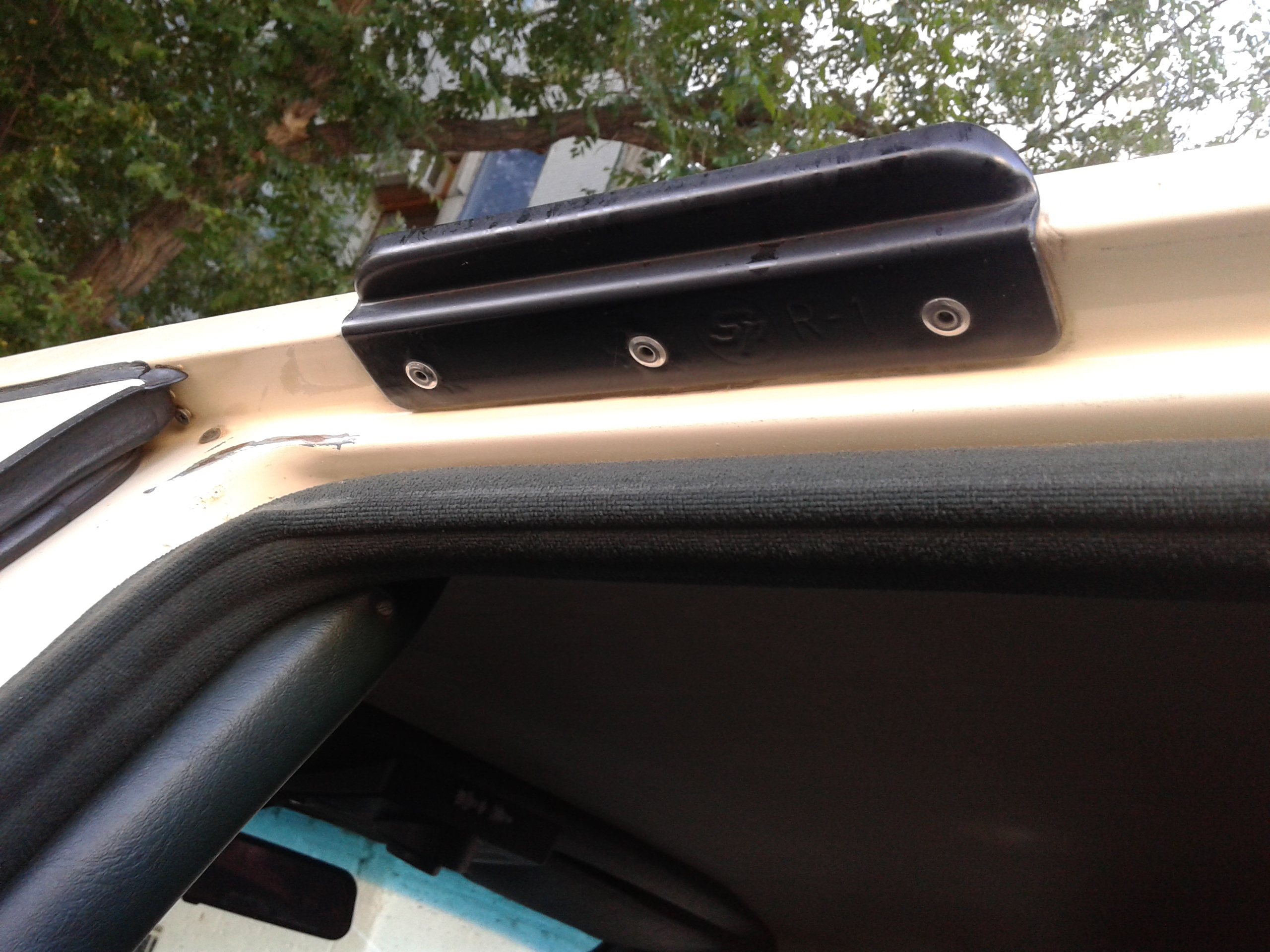

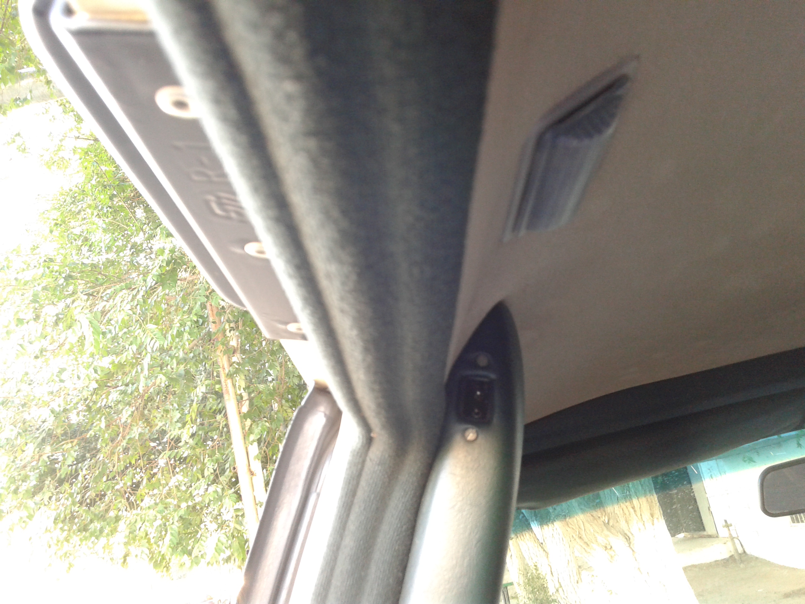

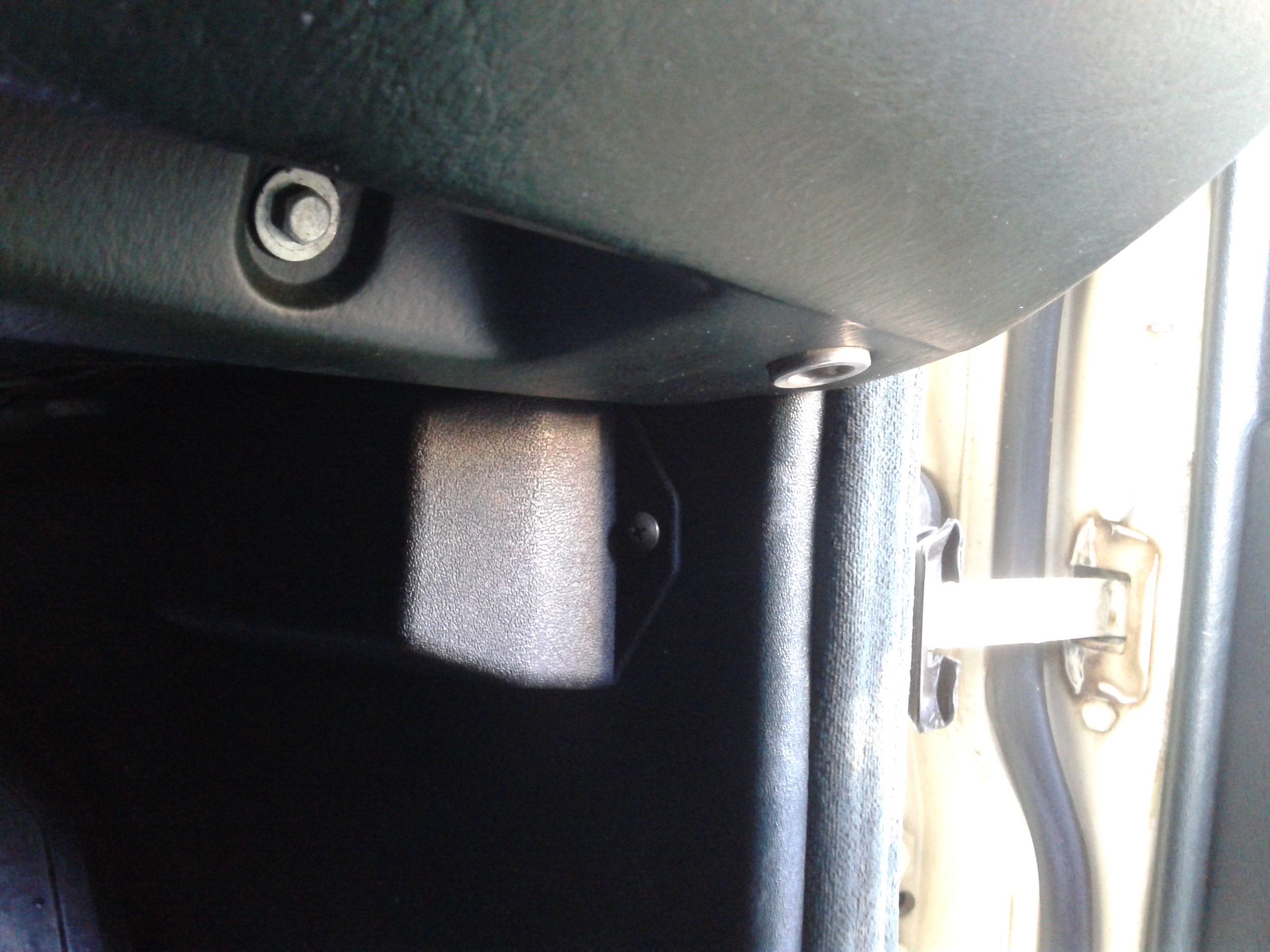

также интересует как убрать эту черное крепление на крыше? и что можно подсоединять в эту розетку? раньше я так понимаю туда шашка подсоединялась. и что эта за коробочка такая черная со стороны переднего пассажира както открывал вроде там какие то предохранители но от чего незнаю.
поменяй педальку она оригинальная уплей 200-300 стоит, или так катайся, на скорость не влияет.
высверливай заклепки и снимай, а дыррррки закрыть можно мебельными заглушками. есть такие почти в цвет твоего кузова.

не знаю какая участь приготовлена мурзику, но это таксишные опции, ябы их сохранил
просто чтобы вопросов незадавали. ато часто спрашивают что это и для чего)

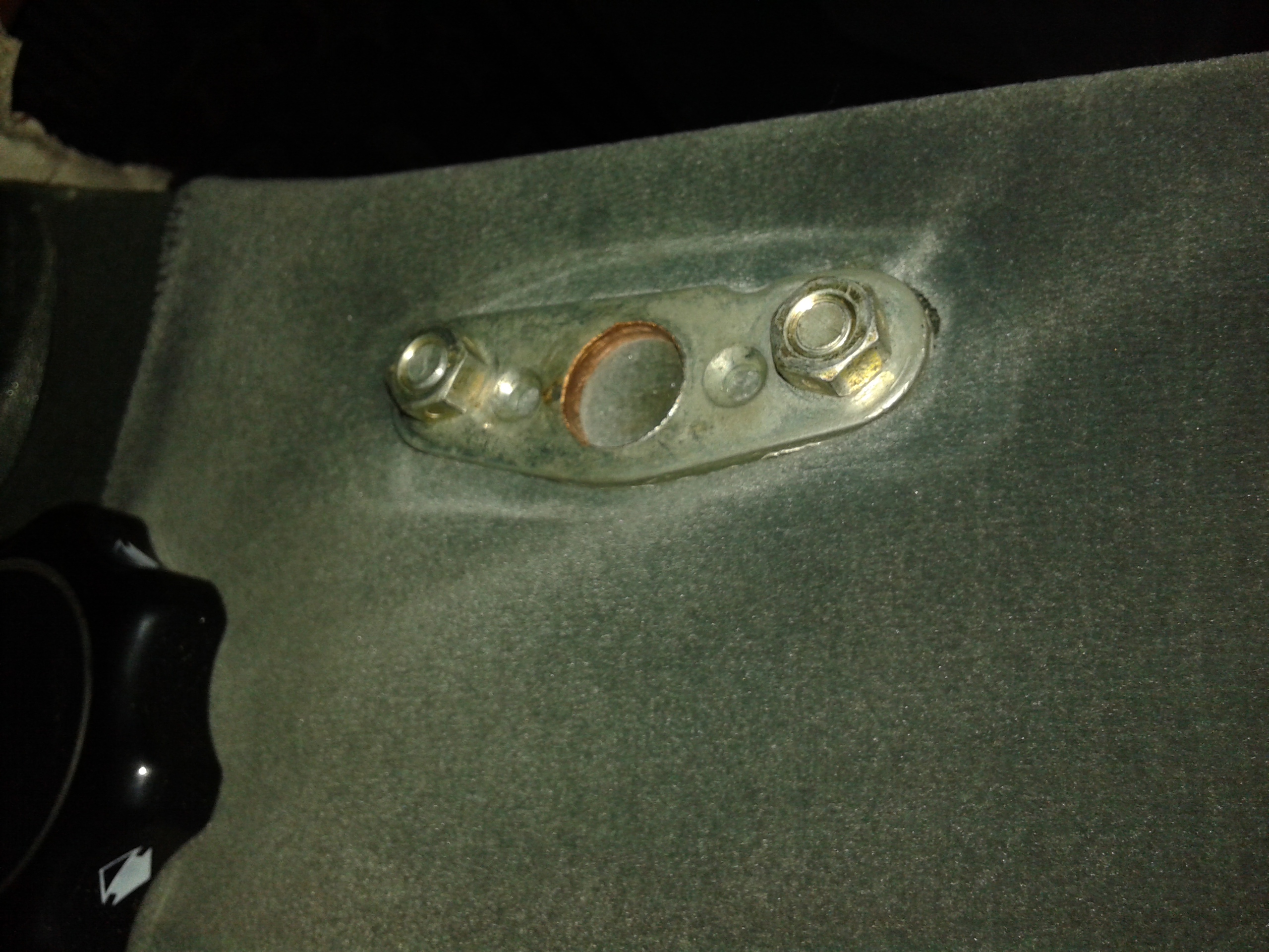

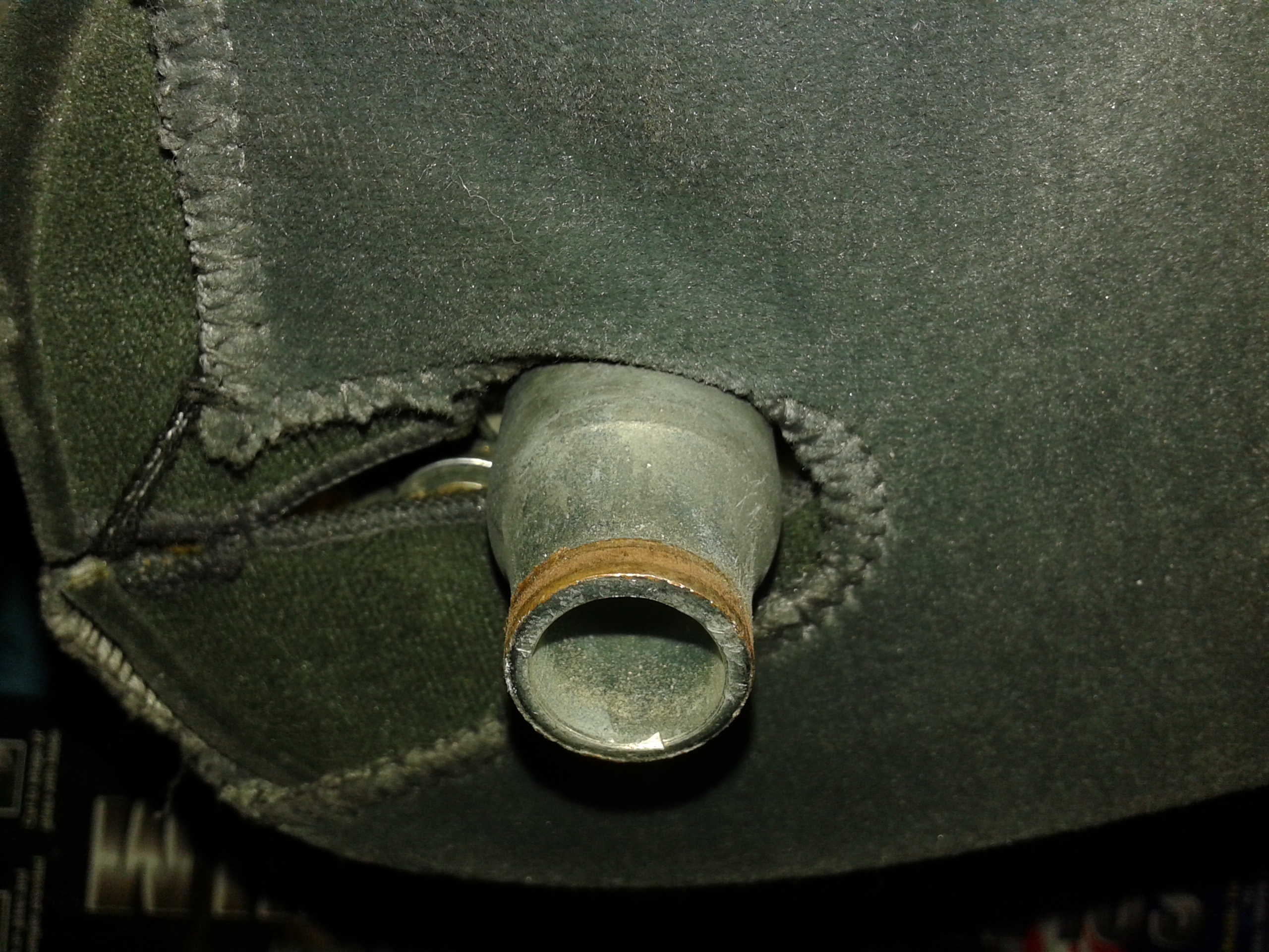

Кстати у меня подлокотник так же сломался, на что его сажать?
приварить может? у вас тоже как у меня сломался?

поменяй педальку кузова.
насчет педальки вы правильно поняли надеюсь как она оторвалась? вот на фото красной стрелкой опказал. если у вас тоже 124й то у себя посмотрите как стоит. я вот непонял педальку то как снимать как менять?
ага,точно так же, кажись он там на каком то герметике сидит
на самой педальке есть резинка под паз который на штерне, её вставляешь и проворачиваешь, как бы замок получается, купи новую, копейки стоит
подними коврик увидиш шпонку внизу педали, её на себя выталкиваеш и педаль снимаеш, а сломаную часть на полоборота проверни и вуаля

Подлокотник желательно, но не обязательно, разобрать. От сиденья открутить отломанный кусок. И соединить с помощью сварки, потом зачистить и загрунтовать. Перед разборкой и сваркой выставить правильное положение подлокотника относительно отломанного фланца.

0227003 TRUCKTEC Педаль или A1263000504 на автодоке 500 и 1500 соотв.
автодок это что сайт такой? а фото есть? на емексе ненашел эту педаль, а во тпо вашим номерам находится, но без фото, а просто педаль написано.
автодок - интернет магазин, как экзист и проч... я просто не знаю что у вас рядом ближе... Trucktec 0227003 есть картинка и на экзисте и на автодоке...
