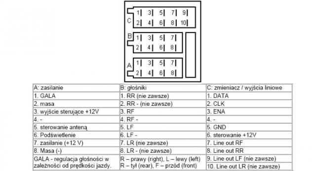

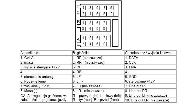

блаупункт, беккер? какая конкретно модель?
есть такая схема для блаупункта, может что нить разберешь
и вот тут кое что по беккеру

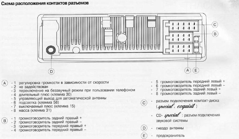

хм.. тут немного инфы о нем http://www.beckeraut...4-95/index.html
фишка вроде такая же, как и в описываемом тут
Connector C - 10 Pin DIN ISO
Pin   Color	 Description Notes
01	Gray	  CD changer (in trunk) - AUX stereo audio in right
02	White	 CD changer (in trunk) - AUX stereo audio in left
03	Black	 CD changer (in trunk) - common/coax shield for 1 & 2
04	Red	   CD changer (in trunk) - power, constant on 12V
05	Orange	CD changer (in trunk) - power, switched 12V, ignition
06	Black	 CD changer (in trunk) - common/coax shield for CDC data lines 8 to 10
07	Pink	  CD changer (in trunk) - D2B wakeup (don't use as power source)
08	Blue	  CD changer (in trunk) - CDC data
09	Yellow	CD changer (in trunk) - CDC data
10	Green	 CD changer (in trunk) - CDC data
#5 ОФФЛАЙН   Роман est
Роман est
  • Cообщений: 83
  • Город:Tallinn
Отправлено 14 June 2007 - 01:32
если я правильно понимаю
01 Gray CD changer (in trunk) - AUX stereo audio in right это+правого канала
02 White CD changer (in trunk) - AUX stereo audio in left это+левого каналаа
03 Black CD changer (in trunk) - common/coax shield for 1 & 2 а это обшея масса
сюда и подсоединяемся?

Нифига так не получится. Видите 8, 9, 10 - CDC data ? Это шина данных для общения с чейнджером. И пока голова не опознает чейнджер (причем свой, общающийся на родном языке - подходящий для головного устройства) - нифига не выйдет.
Он, собственно, правильно делает - не видит чейнджера, и пишет об этом.
