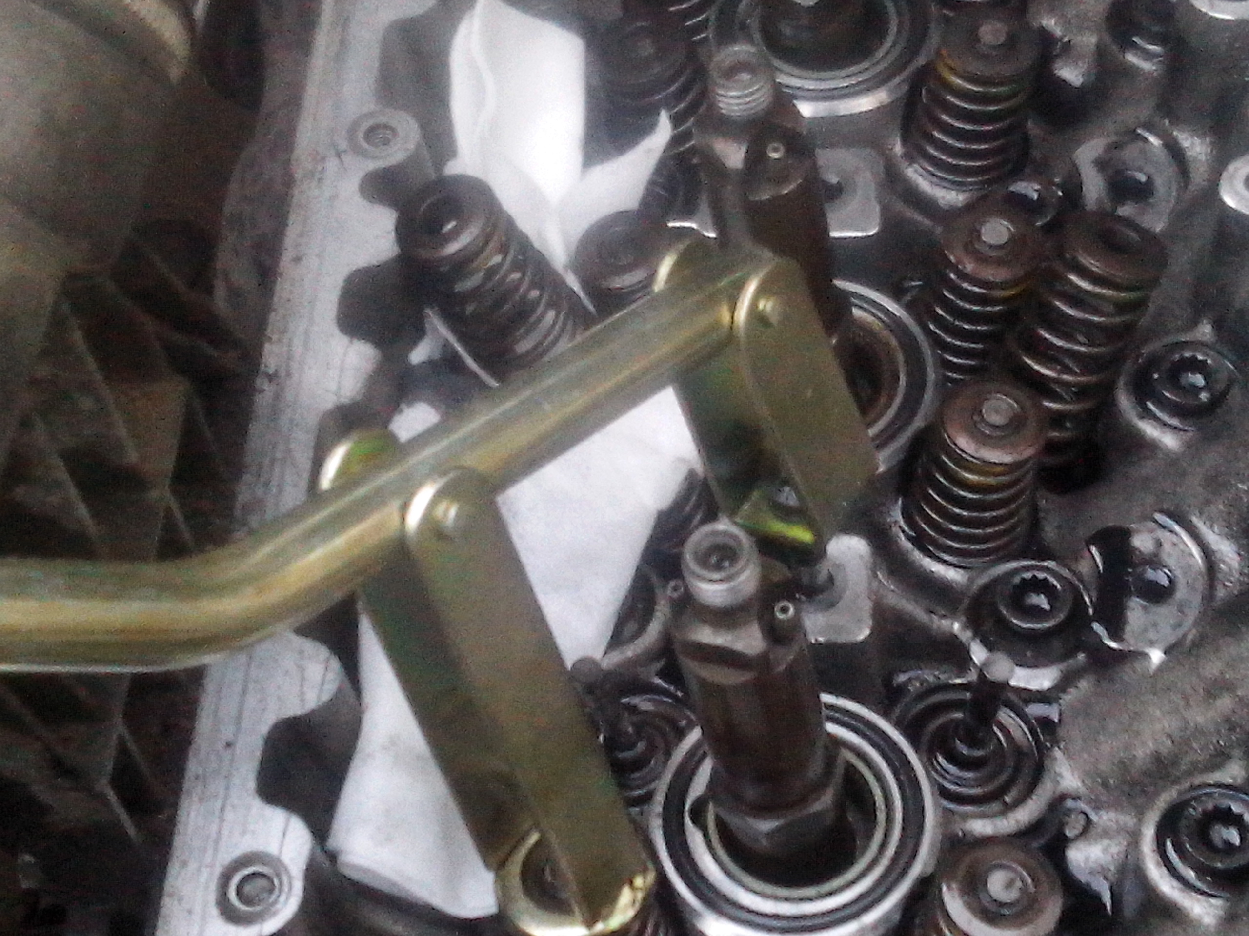

			Отправлено 11 June 2015 - 19:59
Если со снятием, то надёжнее струбцинный рассухариватель. Такой, как на фото, оставил замечательный шрам у меня на бровиребят а колпачки меняются без снятия башки на 602 моторе?
					#17
			Отправлено 11 June 2015 - 21:53
ну ты монстр, клапан не погнул?
