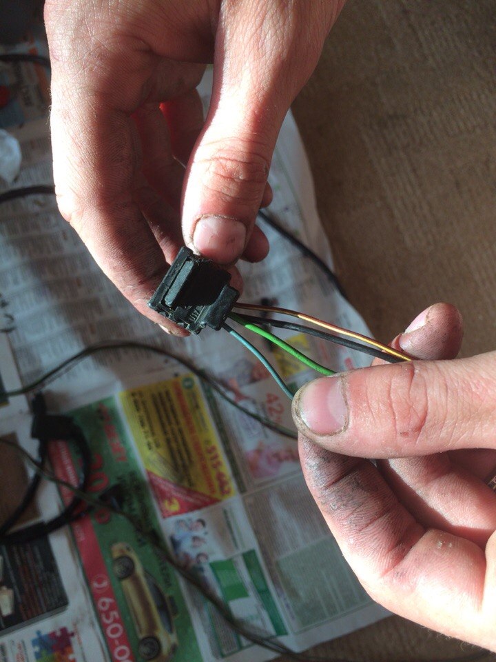

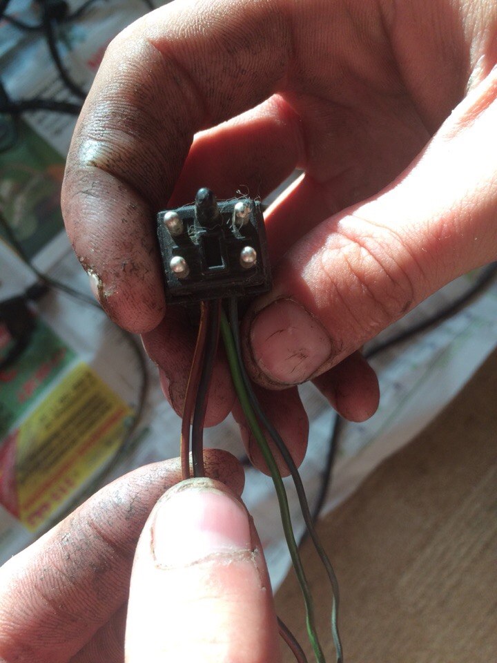

Всем привет) после свапа, решил перетрясти моторную косу, все подключил что можно было и что нашел, а вот одной фишке применения не нашел не знаю куда они идет и за что отвечает мб, кто знает. Или посмотрите на своих мурзах где она цепляется…N9adXnr_hCQ.jpg
Цепляется на разъем, что на левом брызговике, на колодке рядом с плюсами зажигания на форсы и катухи.
А ответная часть идет на мотор
зеленый - на датчик температуры охлаждайки для показометра приборки
черный/красный - плюс зажигания для питания фазовращателя, который на головке на впускном распредвале
другие 2 - датчик температуры для климы, идут на ее разъем.
тоесть она соединяет моторную косу и косу ту что подходит второй резеткой к мозгам?! я че то не нащел эту резетку под этот разьем... это не под блоком предахранителей случайно?! или это колодка плюсов которая около аккума?
на левом брызговике между клапаном МОТ и блоком АБС но если тебе перекидывали двигун могли оторвать/не поставить/переколхозить и пр.
Клапана МОТ нету, в том то и дела что и подходящего разъема с той стороны тоже не наблюдается. Его получаеться нужно соединить с приборкой?
Есть МОТ или нет, х.. с ним. Тебе подсказали место, где ДОЛЖЕН быть расположен искомый тобой разъем. Так на этом разъеме соединяются провода из моторной косы с кузовными проводами подключения. Зеленый-на приборку температура, черный/красный-на зажигание для питания фазовращателя, другие 2 в косу на блок управления климой/кондеем. А на двигатель эти провода выходят на переднюю часть, в районе термостата - там каждый из них и цепляется на свой девайс.
