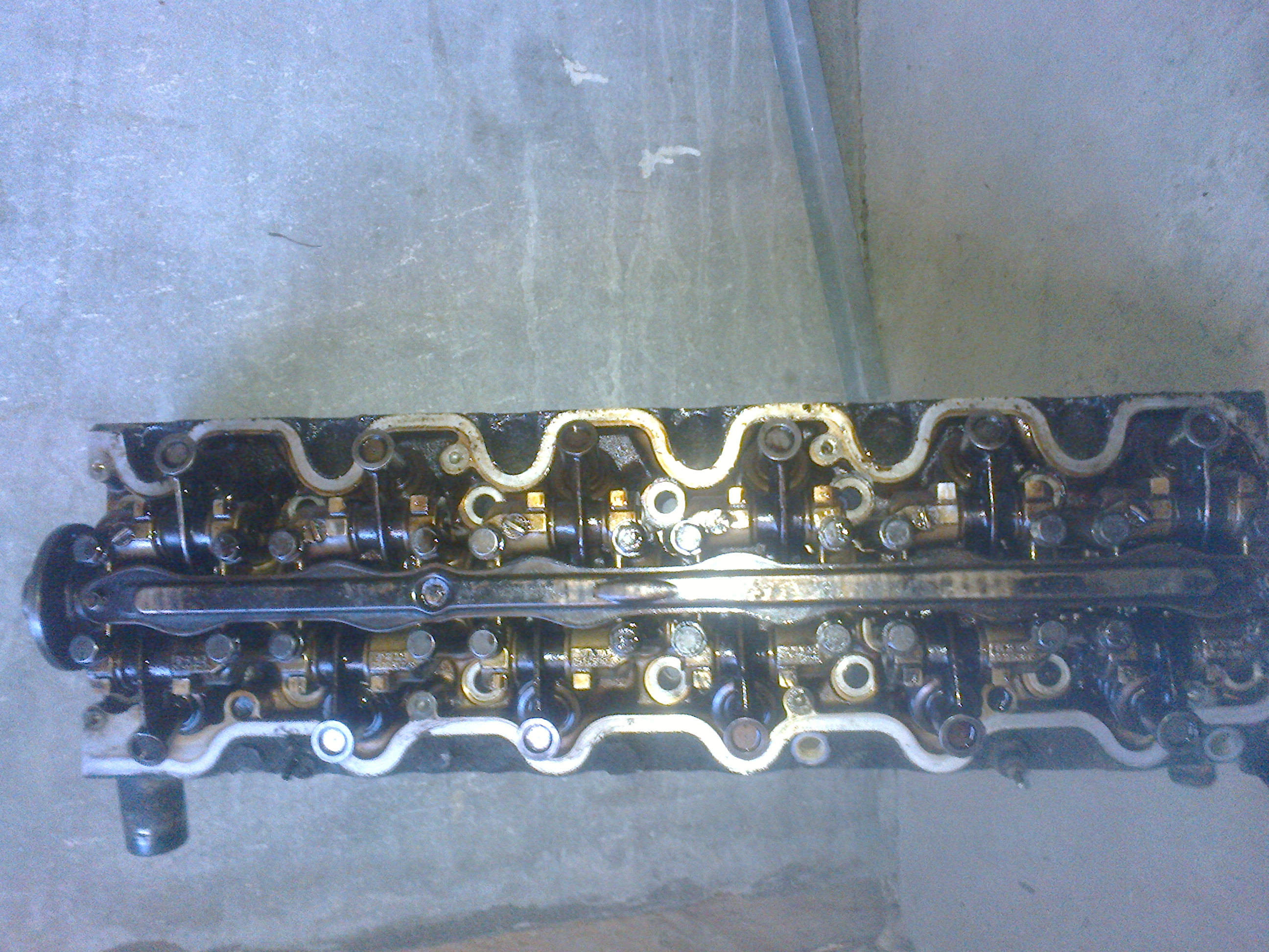

#17 ОФФЛАЙН   x-calibr
x-calibr
  • Cообщений: 4379
  • Город:Воронежская обл.
    E280, Е300.
Отправлено 05 July 2015 - 10:32
Головка приехала! вместе со Славиком :mrgreen: Спасибо Алексей!!!
Буду все не спеша мыть, очищать и устанавливать. Радует наличие всех родных шпилек :rolleyes:
В общем есть чем заняться.
