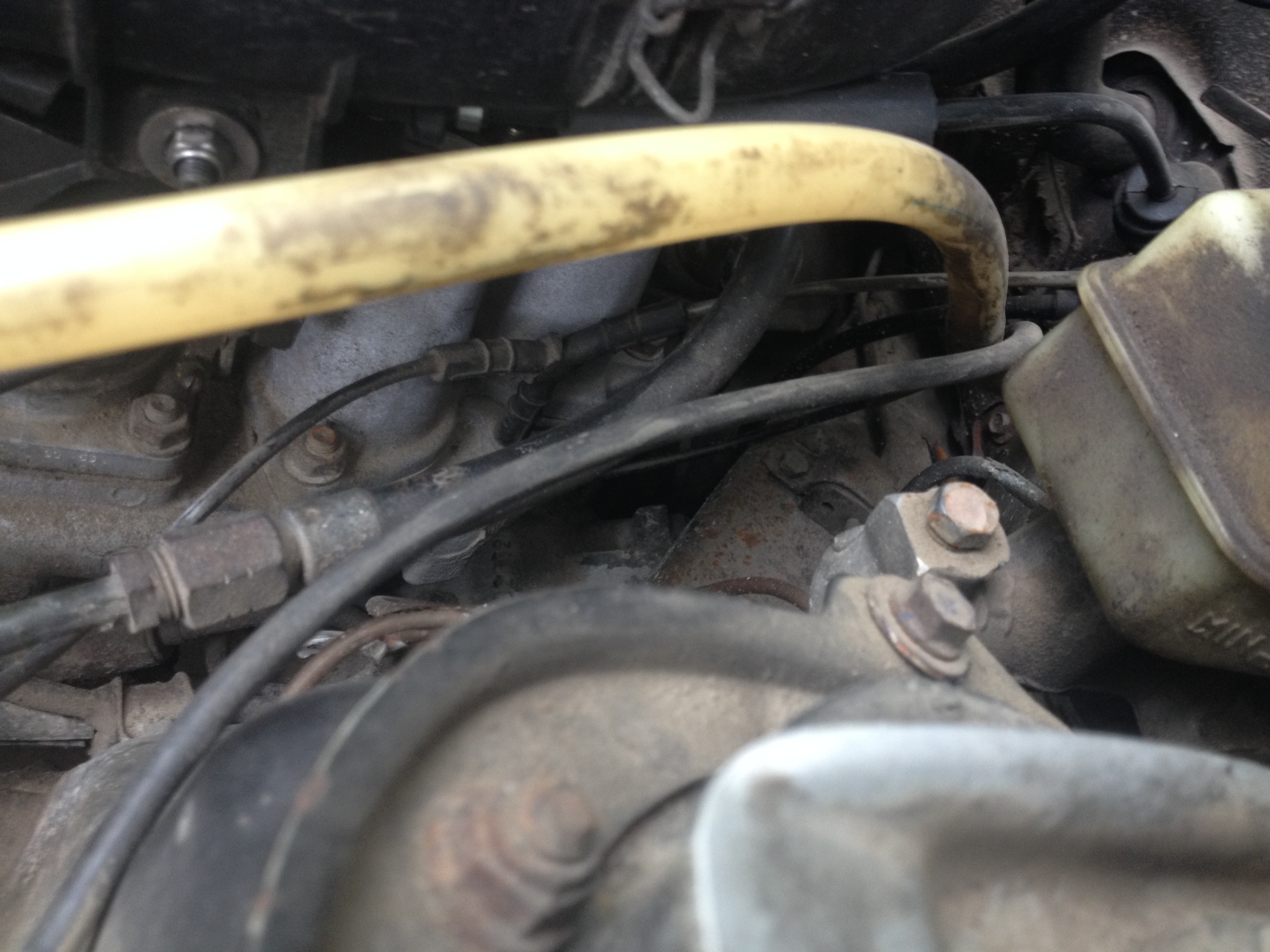

под впускным коллектором две трубки от дроссельной заслонки они соединяются с рогатым вакуумным датчиком на голове. вечером посмотрю какая куда и отпишусь. по трубкам сверху тоже гляну сфоткаю пришлю. тоже мучался пока не разобрался
#7 ОФФЛАЙН   Mogriem
Mogriem
  • Cообщений: 26
  • Город:г. Калуга
    W201, 1987
Отправлено 15 June 2015 - 15:23

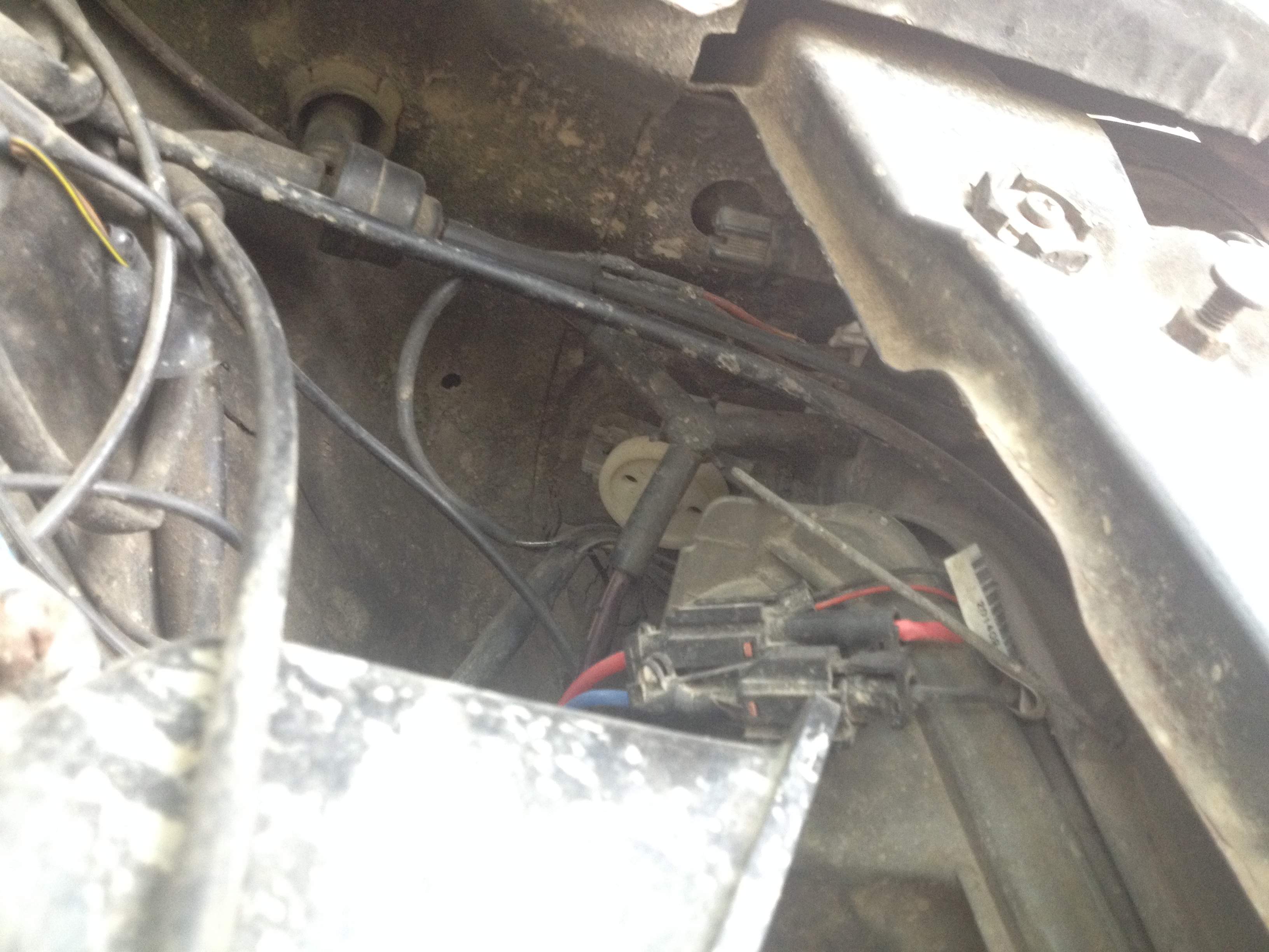

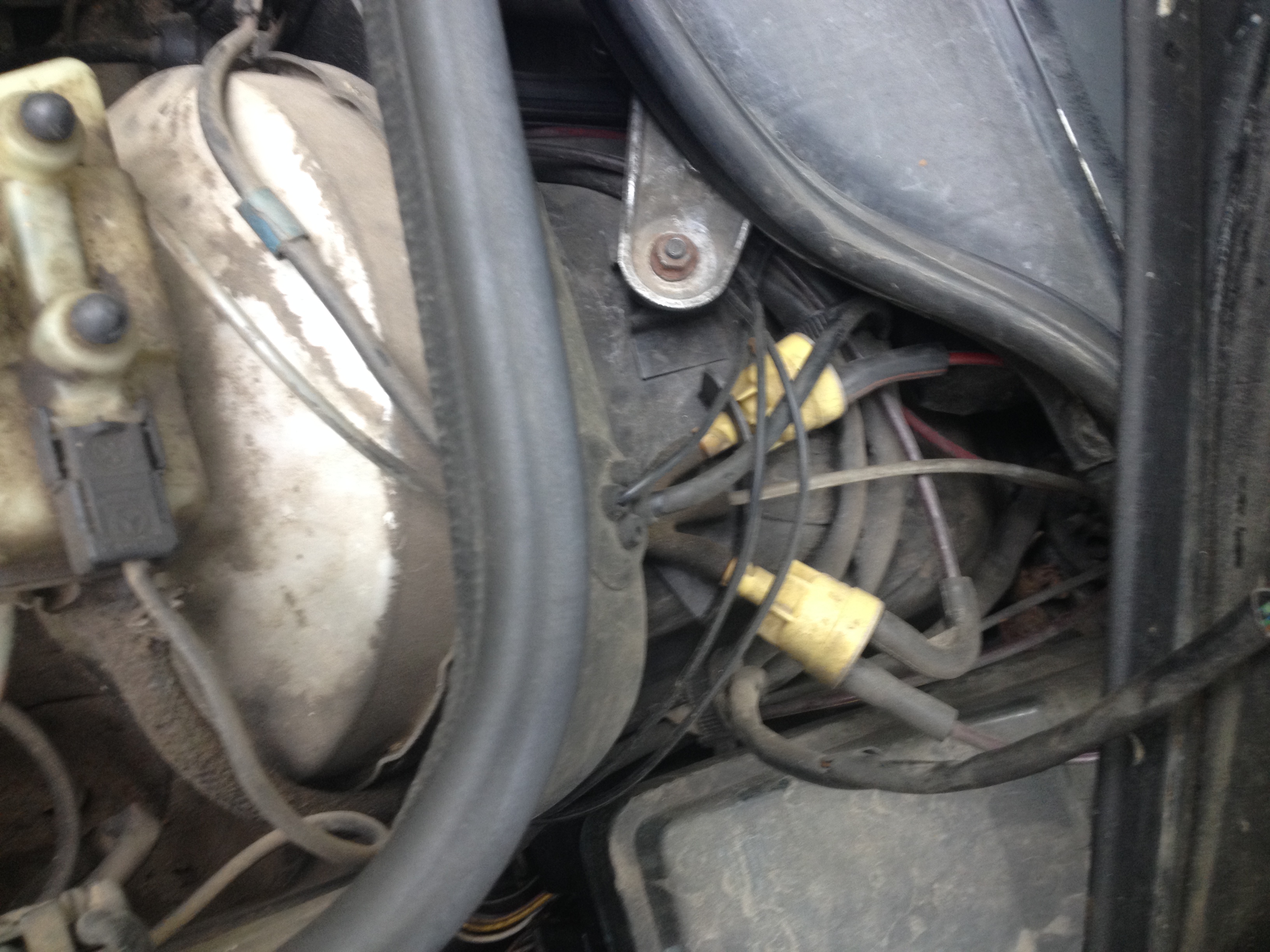

нет все не так перепутал
вообщем смотри: сверху на коллекторе тройник. к нему приходит трубка от тройника на моторном щите. от него идет трубка на коммутатор.
далее возле передней левой фары есть тройник. он подсоединяется к абсорберу. от него идет одна трубка на рогатый датчик в голове а другая к ДЗ. от ДЗ вторя трубка идет на второй рог вакуумного датчика в голове.

#8 ОФФЛАЙН   zsz
zsz
  • Cообщений: 621
    w201,92г.
Отправлено 15 June 2015 - 15:24
Ну давайте тогда по порядку,на впескном коллекторе в углу стоит тройник под трубки,куда идет одна куда вторая?
Одна идет на комутатор зажигания, другая на управление коректором фар и тп , рядом на коллекторе ближе к головке должен быть еще щтуцерок , ето для акп, если мкп то его просто заглушить.

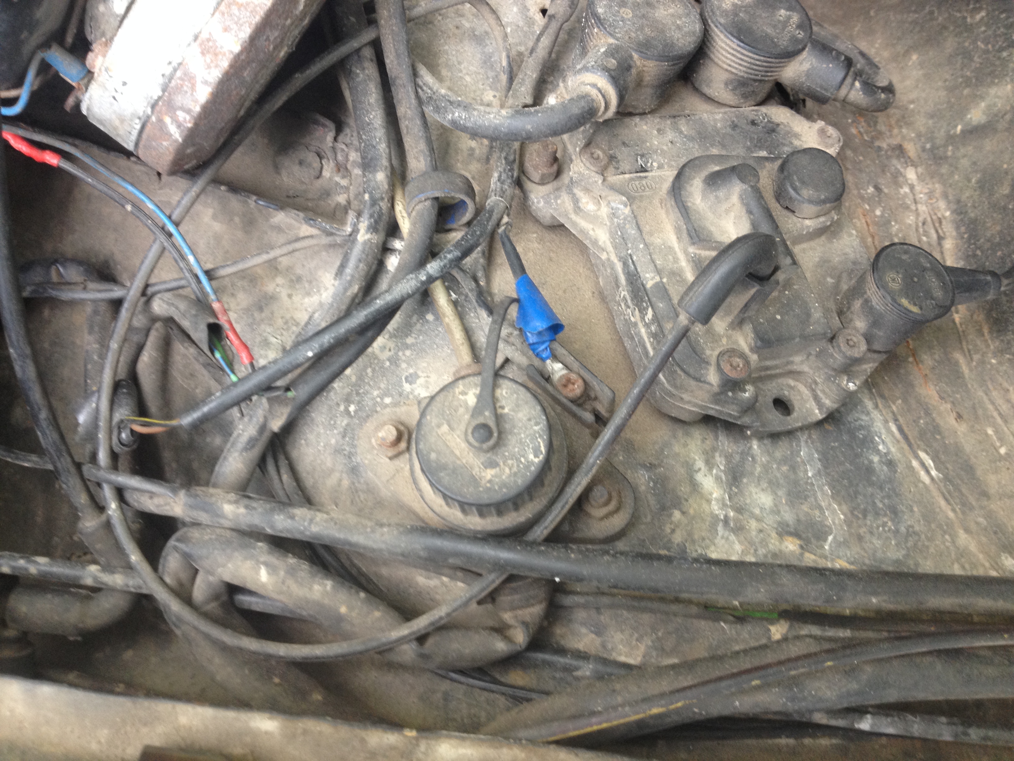

вот еще

2)под впускным коллектором есть тоже 2 выхода под трубки
3)ну и на ГБЦ дачик стоит с 2мя выходами
Видимо это трубки в районе дросельной заслонки, одна потолще идет к адсорбергу, другая потоньше как раз на датчик , а с датчика тоже на адсорберг. Упс, уже фотки сбросили.

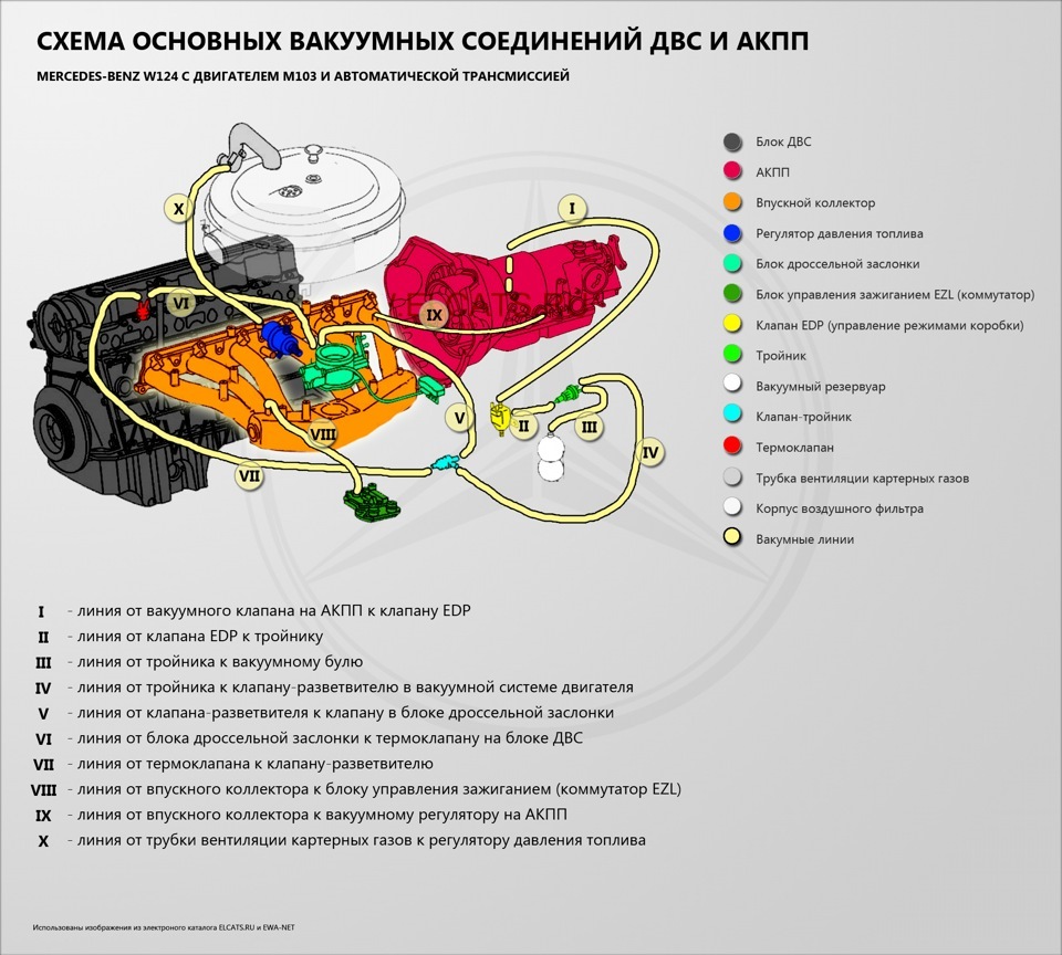

Нашел такую схему, может так будет удобнее кому-то!
Может есть подобная схема для подголовников ? А то я их руками ставлю, а в определенный момент по дороге , один может упасть
