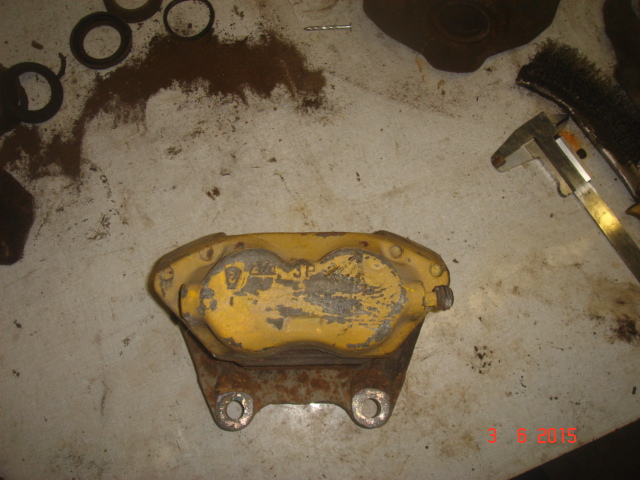

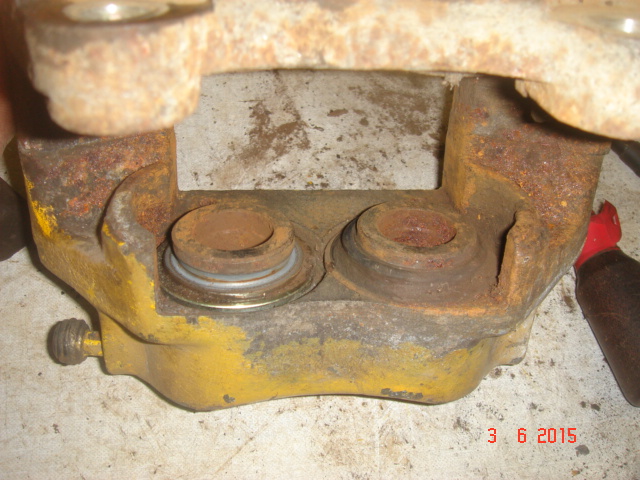

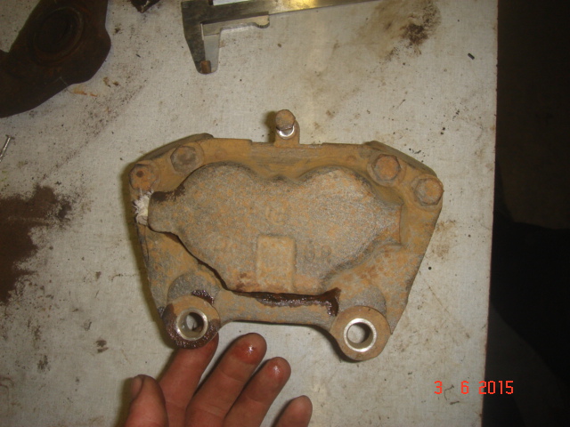

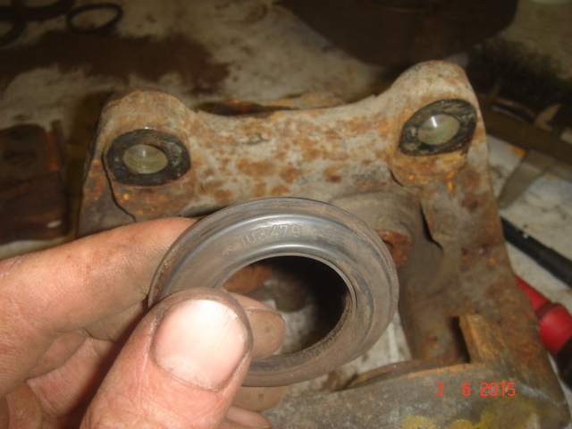

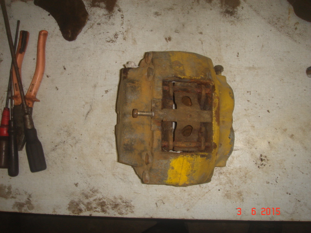

Салют Всем.
Давно не было меня на форуме, смена направления работы как и график жизни соответственно!. В личке полно сообщений, отвечу всем или отзвонюсь. парни не серчайче --это не со злого умысла и не специально!
Но вот сейчас нужна ваша помощь! В поиске номеров ремкомплектов на суппорта, фото прилагаю еще живого относительно суппорта
+ на всякий случай номерок одного поршня, т.к закис намертво
+ номера направлялок колодок ( сгнили в местах прилеания к колодкам, что в рез-те появились раковины глубокие).
+ номера колодок под эти суппорта.
+ входят-ли обжимные пружины в ремкомплект пыльников? если нет, то и ихние номера.
Из того что выяснить удалось:
1. Суппорта производства АТЕ.
2. Диаметр поршня 40мм.
3. Номер пыльника на одном 10347(неизвестная цифра) (пробел) 1-6 ,
4. А на друом пыльнике друой номер 1084(неизвестная цифра) 9 (пробел) 1-6 и еще на том-же пыльнике номер 13.8102(тире) 4008( далее еще пара цыфр и ничего не понятно).
Из имеющихся ремкомплектов ничего не подходит.
Спасибо всем.

Здесь ответ * небось подойдет * --не прокатит. Из имеющихся ремкомплектов оригинальных ничего не подходит, от сарайки не знаю какие. Но чисто визуально подходят пыльники по форме не оригинал кетайский задние, но они болтаются по посадочному месту корпуса суппорта. От 124-го не прокатит, там совсем маленькие они.

На авто 1226-м де стояли эти суппорта --тормозные диски как на обычном Рестайле, никаких план-шайб переходных нету, эти суппорта прикручиваются на стандартные места. На фото представлен правый. Прокачивающий штуцер с внешней стороны.

Вот что Экзист выдает по номеру пыльника 13.8102-4008.1 В каталоге АТЕ его я не нашел! В каталое Fte -- так-же не нашел! Остальные номера вообще не бьются. :
