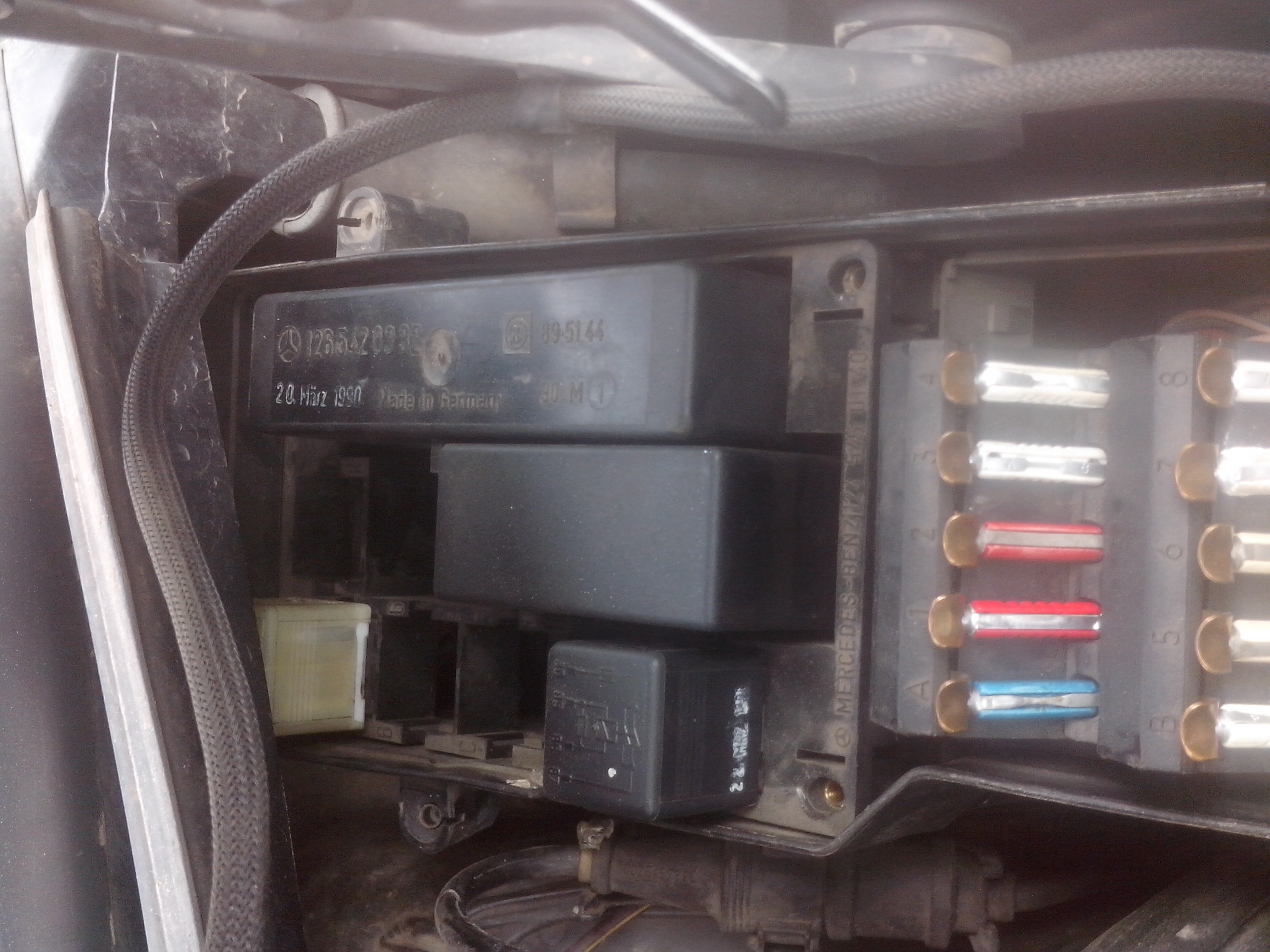

посмотрите у меня все реле на месте и какое из них за что отвечает?
Ни одно из этих реле за ваши проблемы не отвечает.

Отправлено 11 June 2015 - 13:40
значит не в них проблема...... где проводку от всего этого искать чтобы проверить ее как я понимаю других причин не может быть...... у меня еще не горит индикатор на кнопке обогрева стекла заднего. где можно посмотреть что это у меня за реле там у меня еще свободные гнезда может вытащили что нибудь
