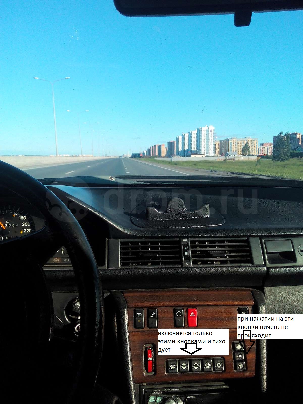

Ребята подскажите в чем может быть проблема, когда нажимаешь на кнопку вентилятора он никак не реагирует, ни авто ни выше ни наже.
Включается только на самой нижней скорости. прикрепляю фото кнопок

Регулятор оборотов моторчика печки сдох.
Находится под вентилятором печки.
