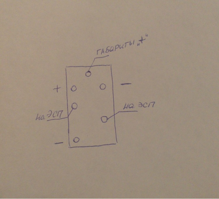

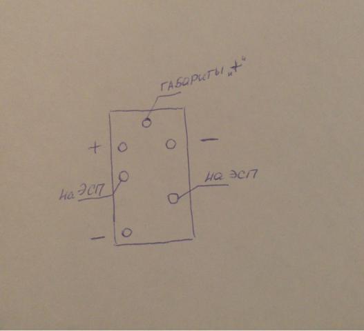

Вот так подключается родная проводка:
1. К верхнему контакту 2 предохранителя ТОЛСТЫЙ КРАСНЫЙ ПРОВОД.
2. На середину предохранителей А и В ТОЛСТЫЙ КРАСНО-СИНИЙ ПРОВОД.
3. К нижнему контакту 2 предохранителя ТОНКИЙ КРАСНЫЙ С БЕЛОЙ ПОЛОСОЙ.
4. К нижнему контакту 12 предохранителя ЧЕРНО-ФИОЛЕТОВЫЙ.
5. К нижнему контакту В предохранителя КРАСНЫЙ ТОНКИЙ.
6. К верхнему контакту А предохранителя КРАСНО-ЧЕРНЫЙ.
Так подключено у меня, все прекрасно работает. За помощь и доходчивое объяснение огромное спасибо ЕГОРУ!
Сам я бы не подключил, в схемах не силен...
