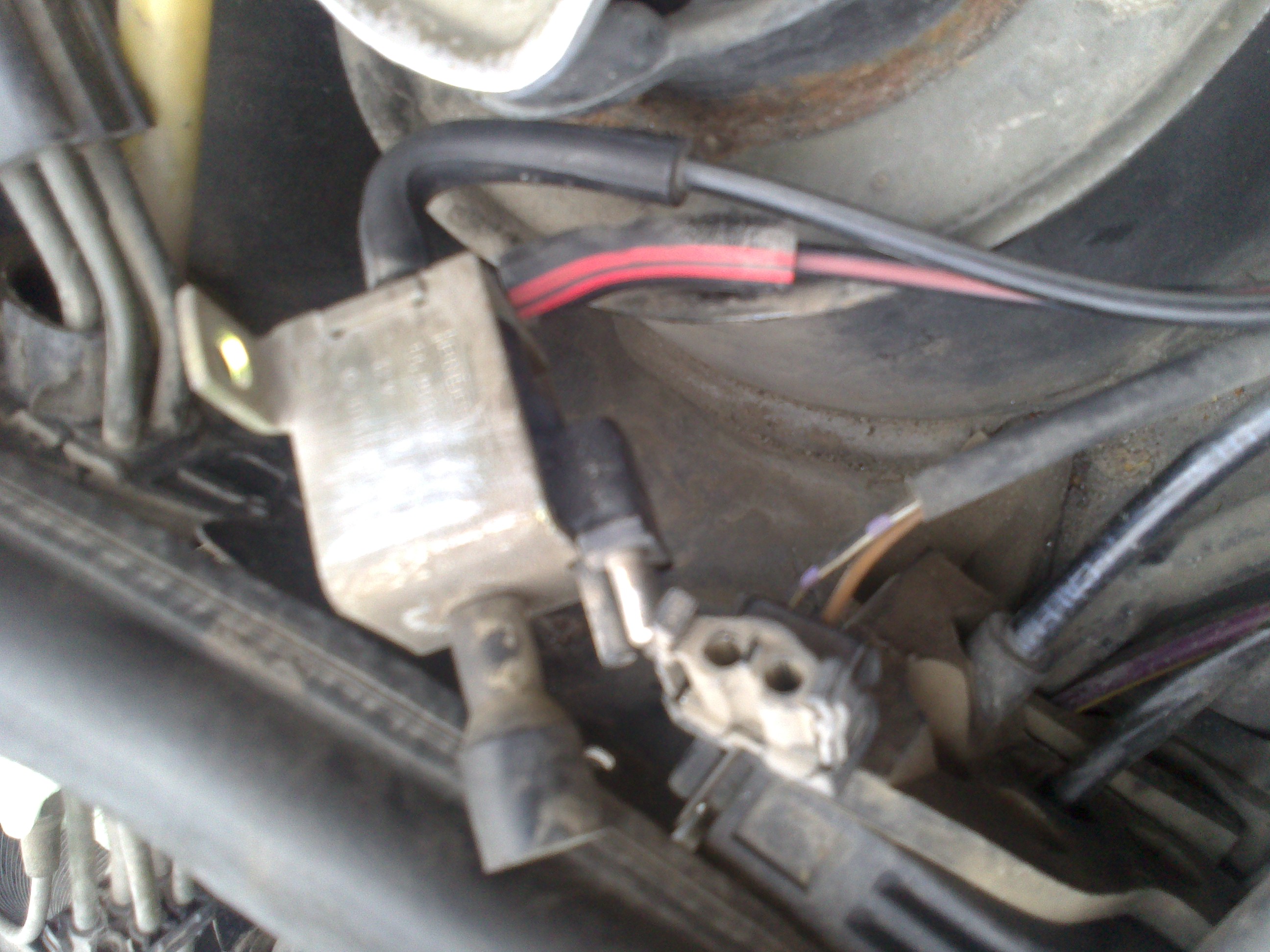

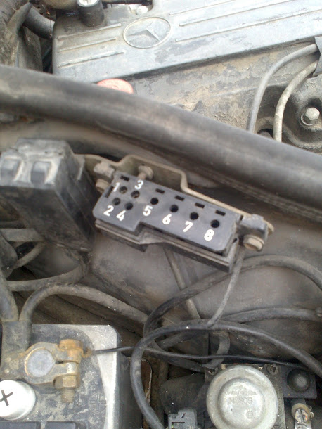

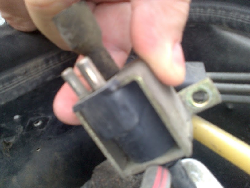

Кто знает,что за устройство-соленойд,замерил ток на фишке-нету.Стоит возле предохранителей.Второе-что за разьем? Третье-Колодка диагностики почему то не выдает сигналы светодиодом,проверка при включ. зажигании или на заведенную?
на нижних фото клапан как у меня на 280м.
соленоид это клапан кикдауна, второй разъем ето колодка подключения стартера(середина стартер, по бокам уровень масла и давление масла).

Спасибо за ответ.Я так понимаю,что на клапана кикдауна питание появляется только при включении кикдауна?
На этот клапан питание подается от переключателя S/N на селекторе АКПП.

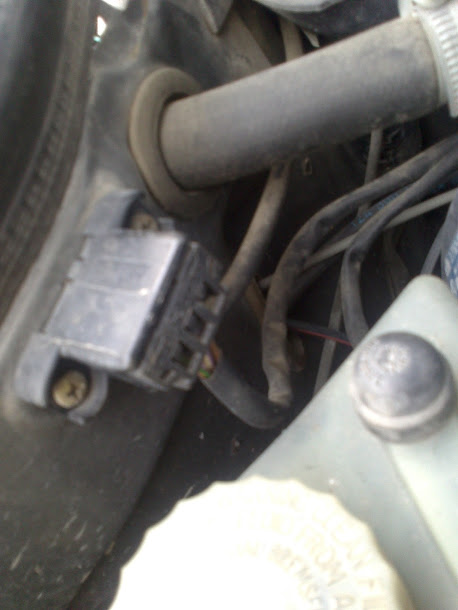

Ребят нашел в салонной проводке такую хрень, номер - 012 545 35 28 фото прилагаю
ИзображениеIMG_4015[1]
судя по резинке круглой, то находится в моторном отсеке
Что это???

...Что это???
Сильно похоже на штекер, который подключается к соленоиду э/м клапана кикдауна, который на АКПП.
Должен быть провод черного цвета, а это огрызок от него. Резинка по диаметру тоже похожа на отверстие в тоннеле около АКПП.

у меня такой идет на АКПП, там видно на клапан кикдауна
Спасибо :applause: , да провод черный
