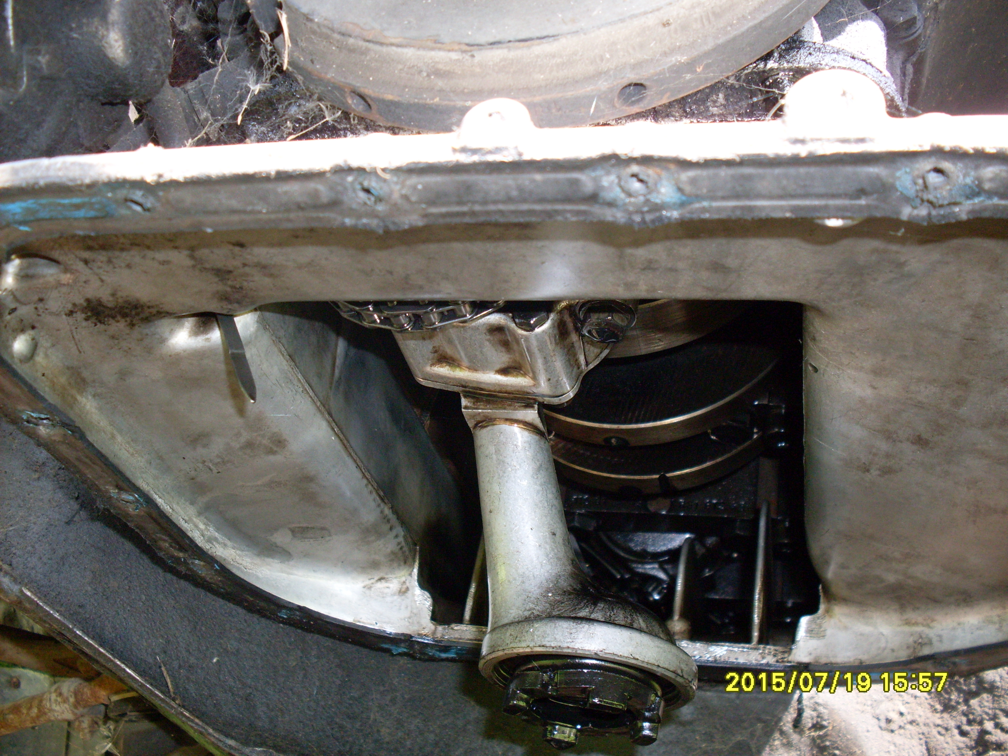

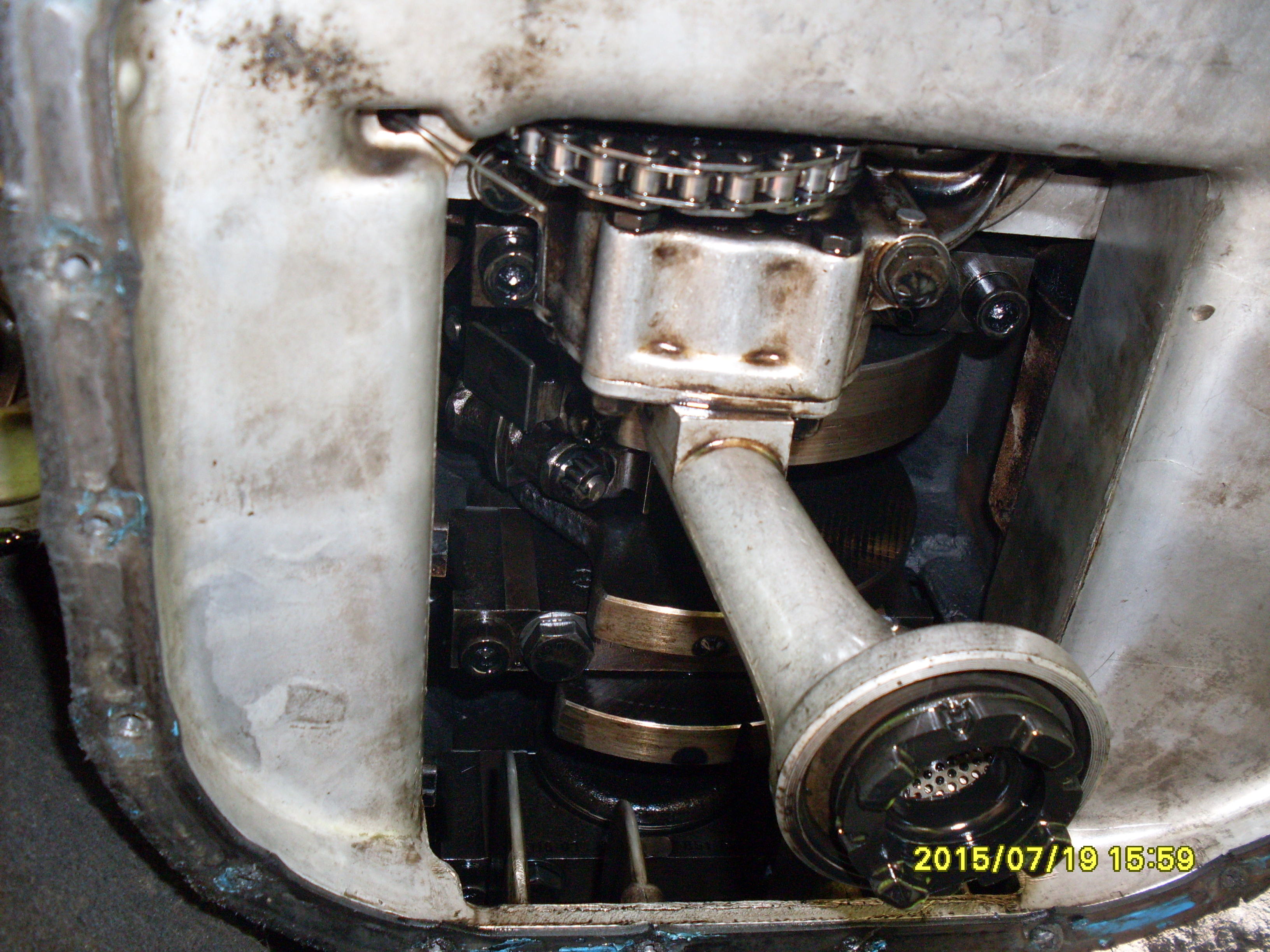

Малый поддон снял - ничего интересного в нем не обнаружено.

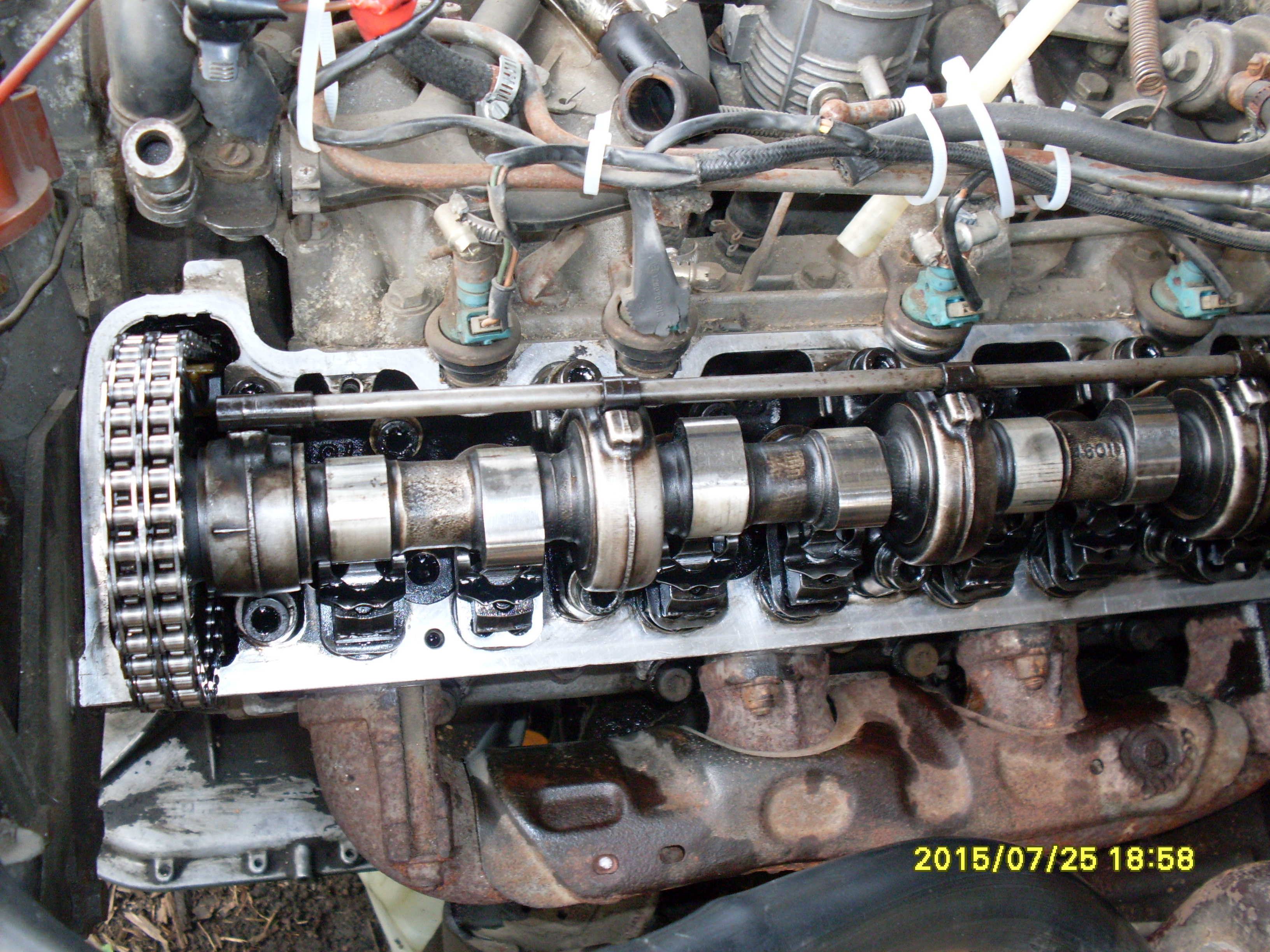

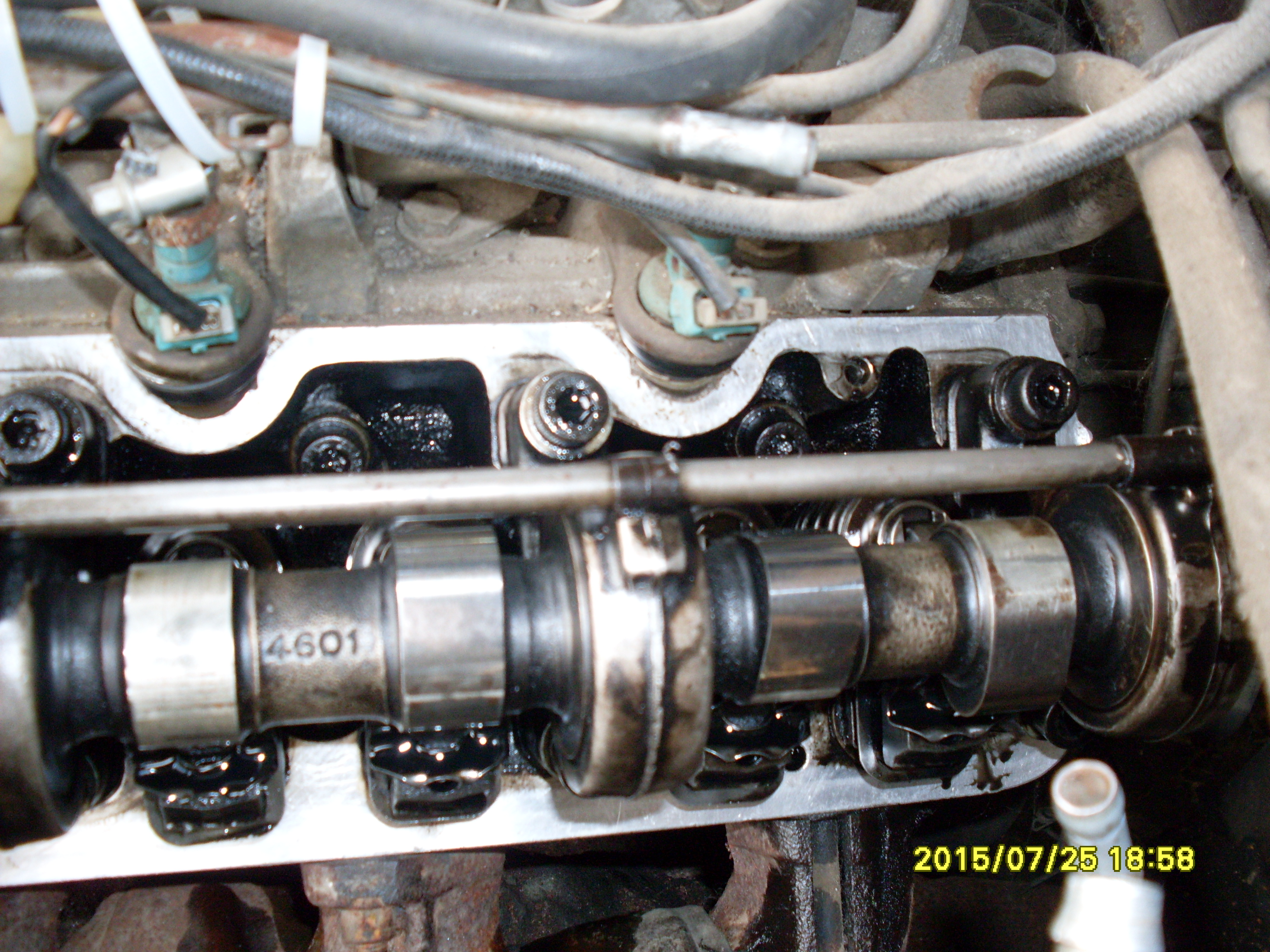

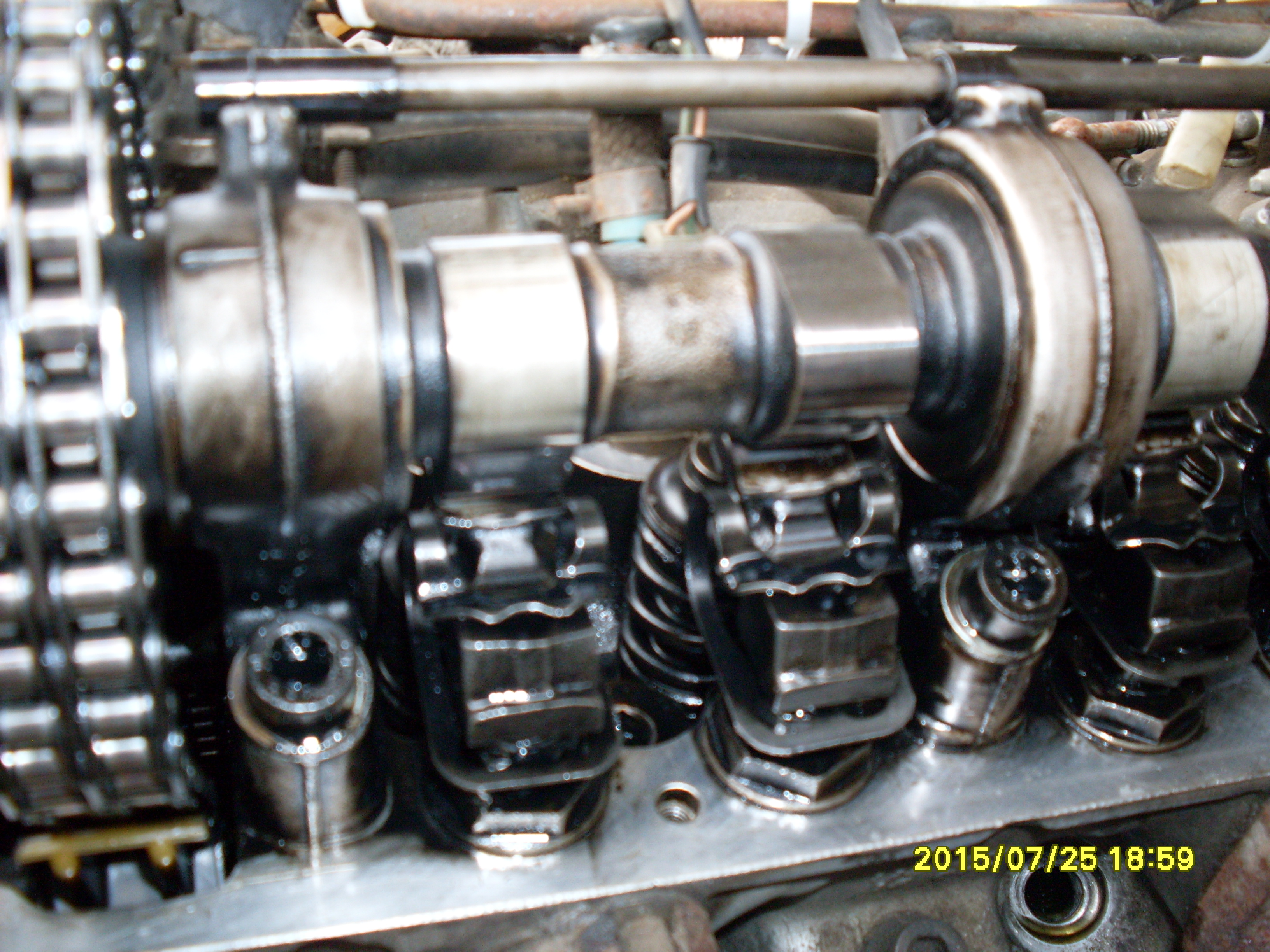

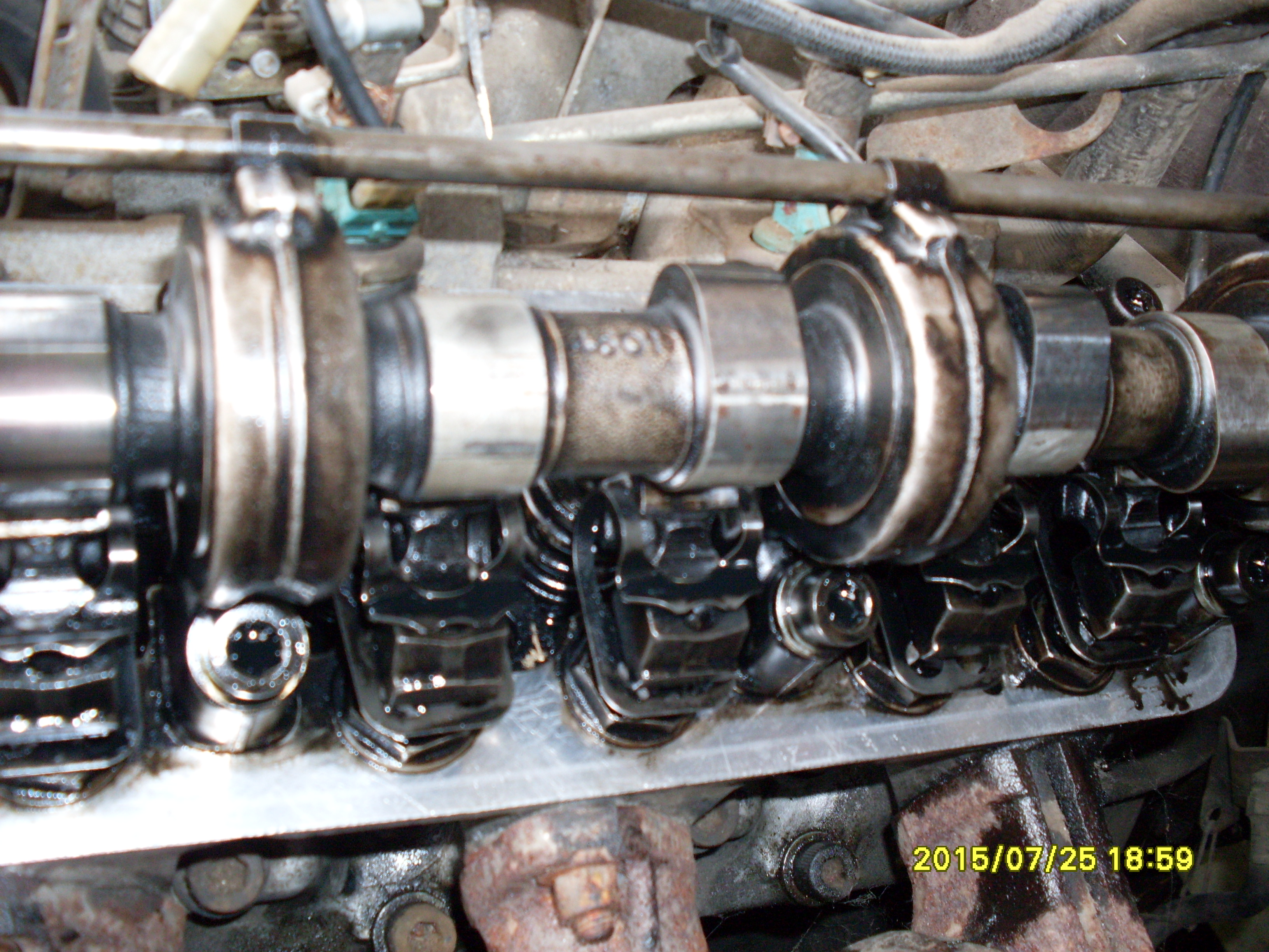

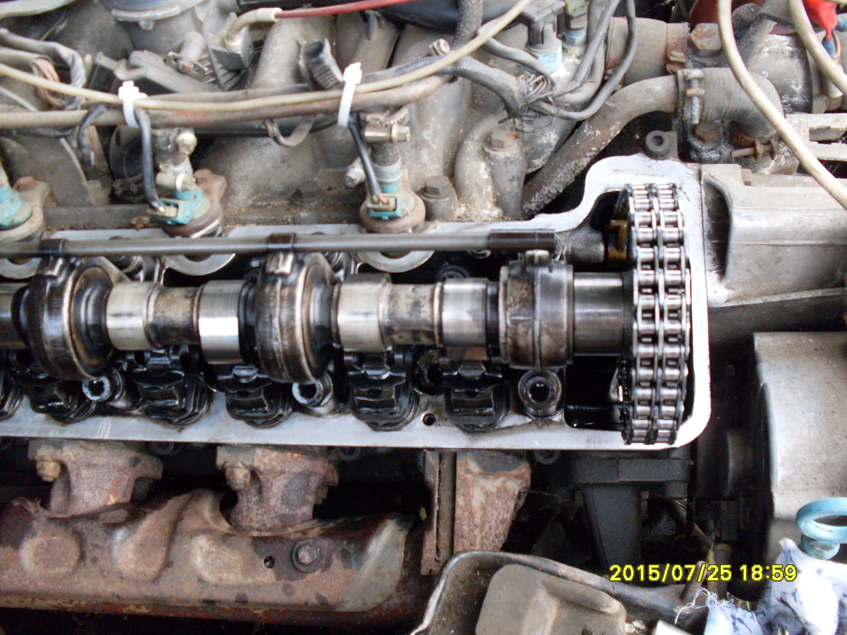

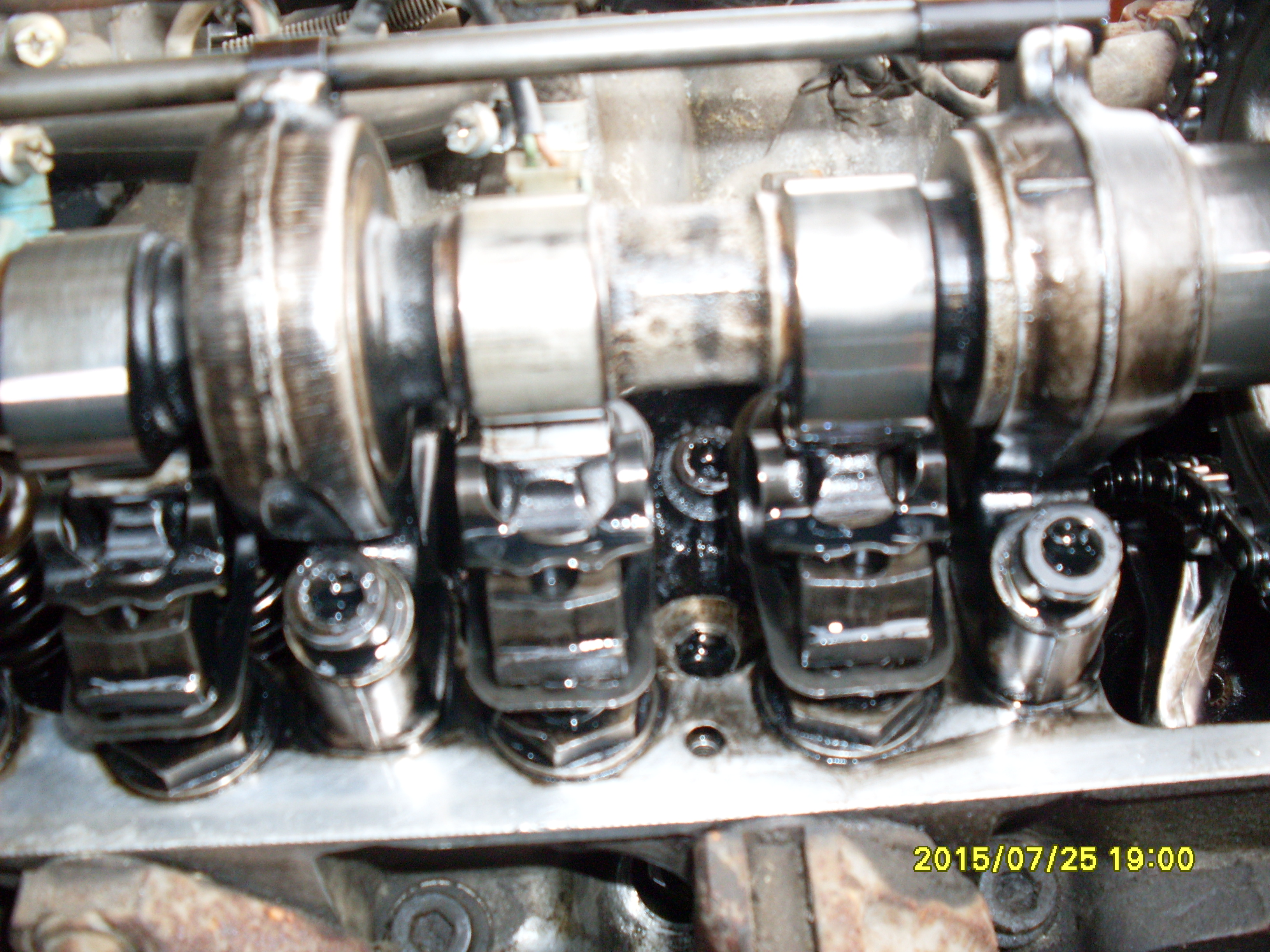

Крышки головок снял.
Левая.

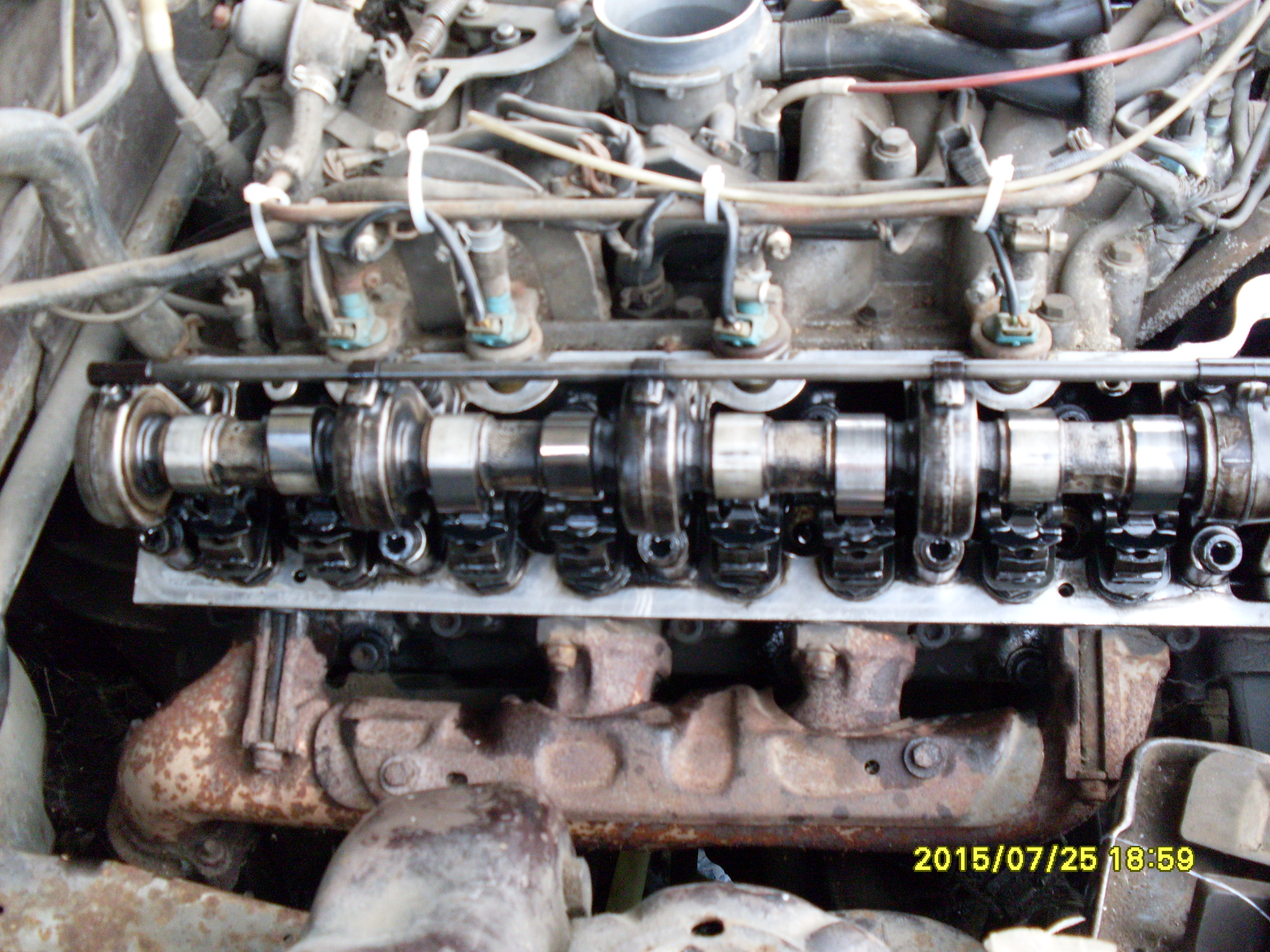

#11 ОФФЛАЙН   МихаилК

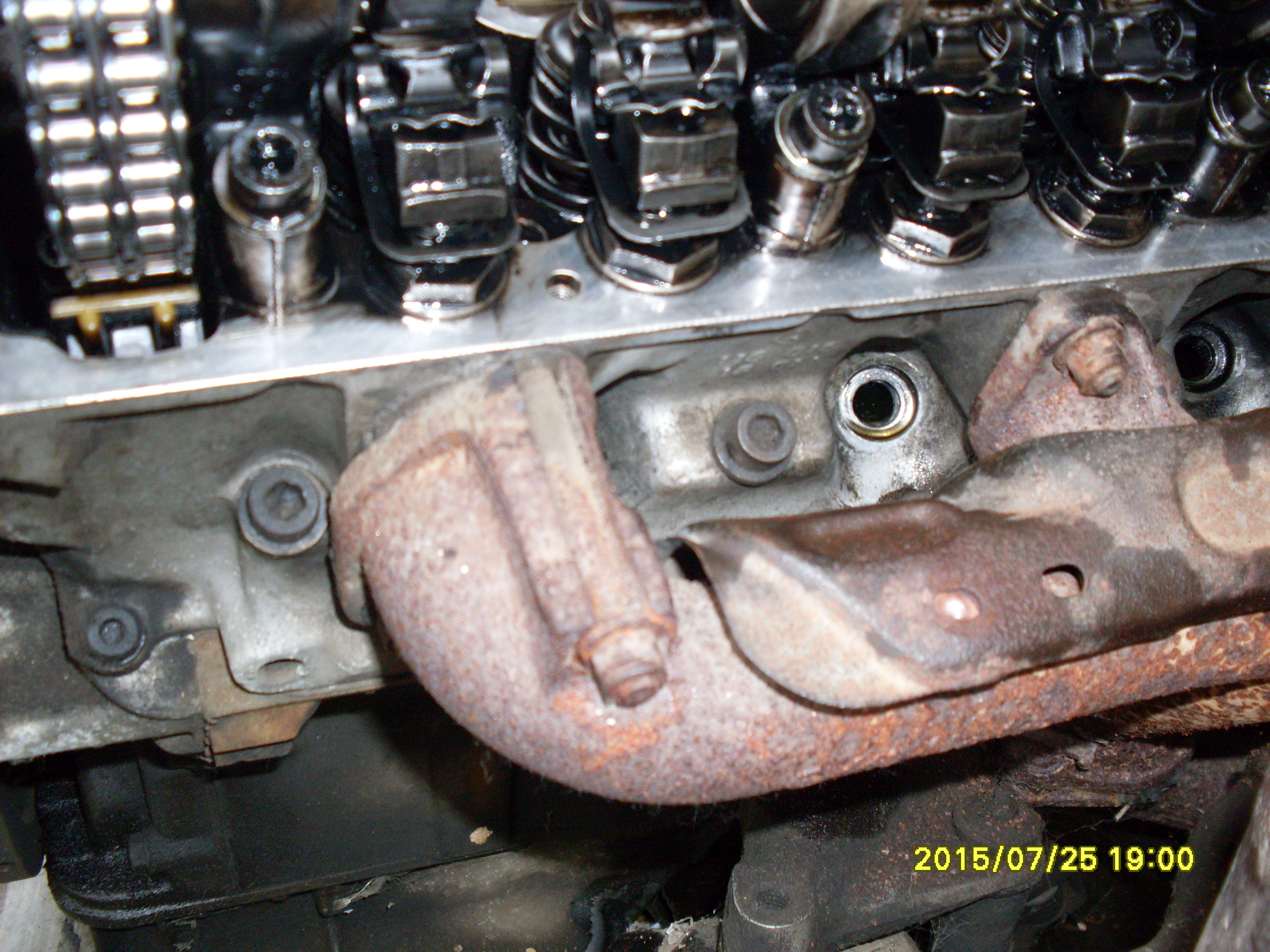

Правая.

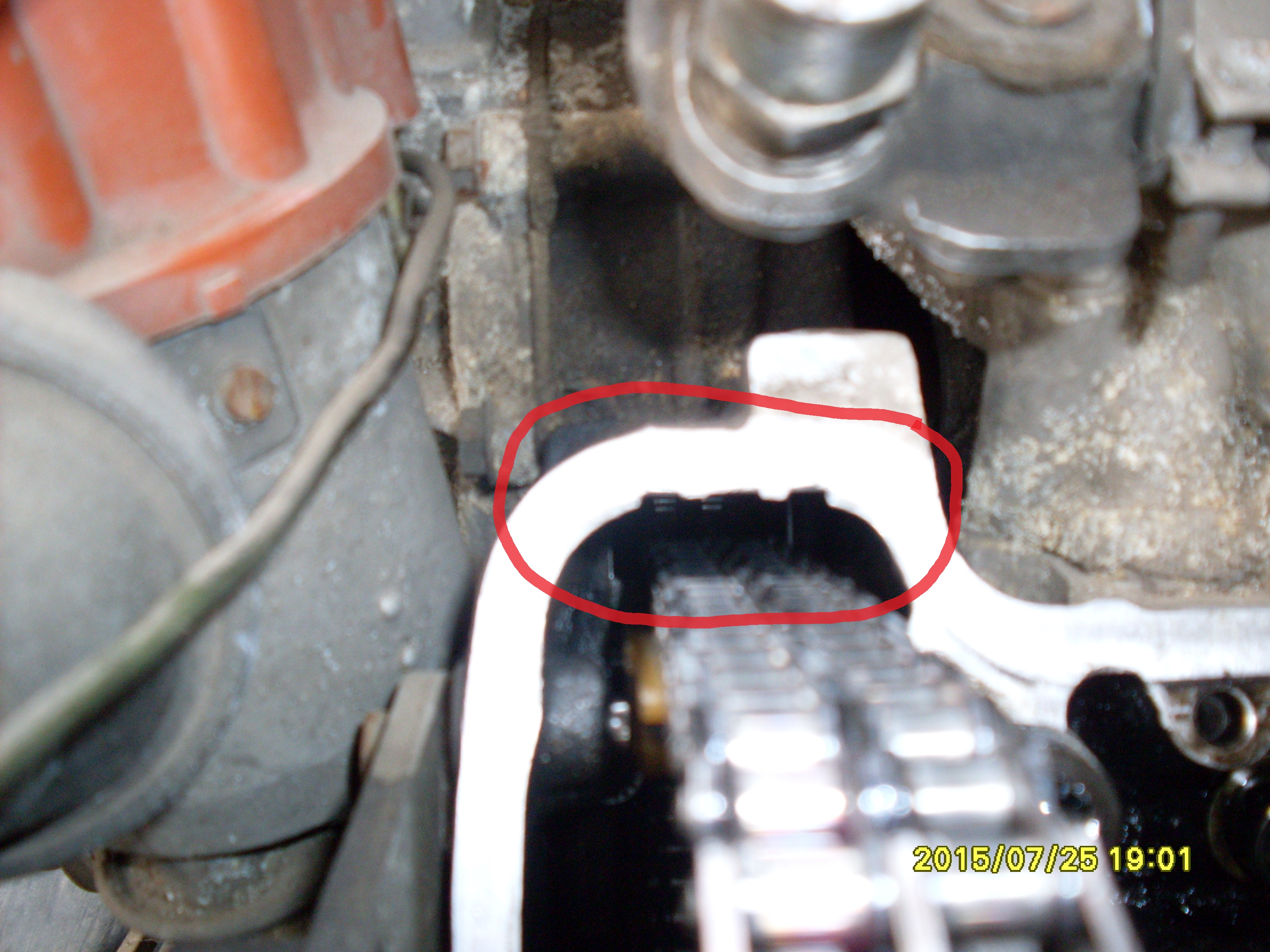

Отправлено 25 July 2015 - 22:38

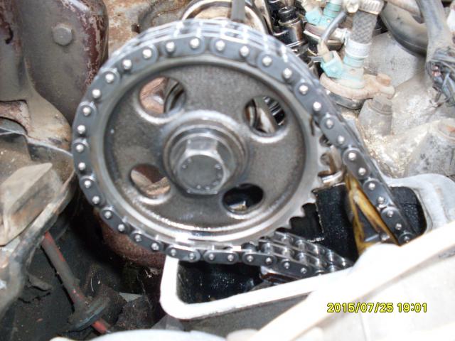

Вот тут цепь что-то нагрызла. Как так? И на клапанных крышках отметилась.

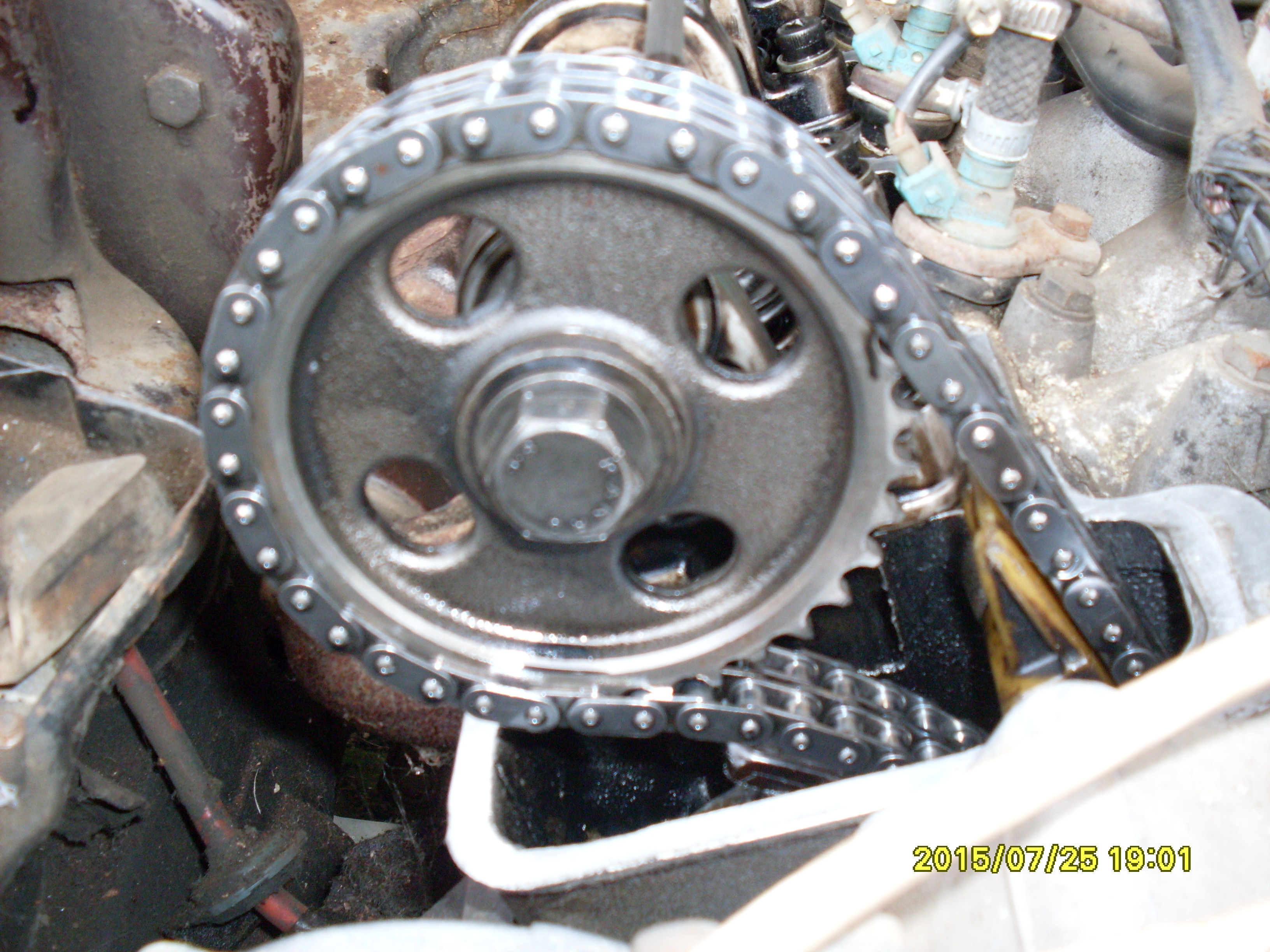

Отправлено 25 July 2015 - 22:41
Подскажите, как должны стоять валы для оценки растяжения цепи?

Отправлено 25 July 2015 - 22:43
Может это прежде было?? Из своего опыта: 601 после 14 лет стояния просто завел, и ВСЕ в елочку.
#16 ОФФЛАЙН   МихаилК
МихаилК
  • Cообщений: 584
  • Город:от Владимира до Ярославля
    S123-230TE
Отправлено 25 July 2015 - 22:50
Так-же думаю, что было в прежние времена.
