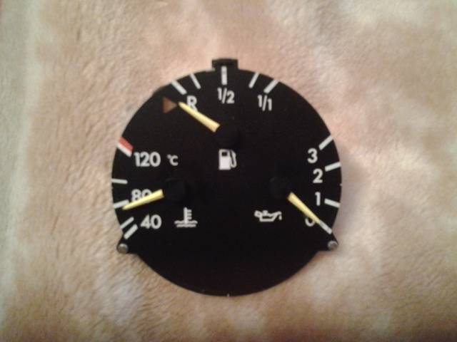

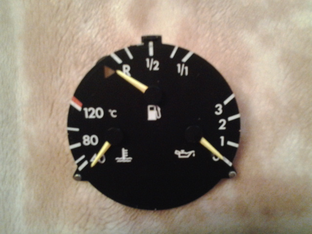

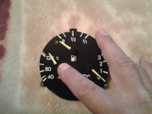

Начальное положение стрелок, далее поворачиваем стрелку до упора и отмечаем ее положение чем точней тем лучше, снимаем, обратно ставим примерно вот в такое положение как на нижней фотке но до конца не придавливаем стрелку, просто чтоб она села на ось, пальцем начинаем двигать стрелку вниз примерно в начальное положение , переодически поднимаем стрелку подводя к отметке которую сделали, все , стрелка встает точно также как и была , там где есть ограничители приподнимаем аккуратно стрелку за кончик и отводим стрелку за ограничитель , дальше все как и без ограничителя, 120150616_100244.jpg 220150616_100407.jpg 320150616_101622.jpg
