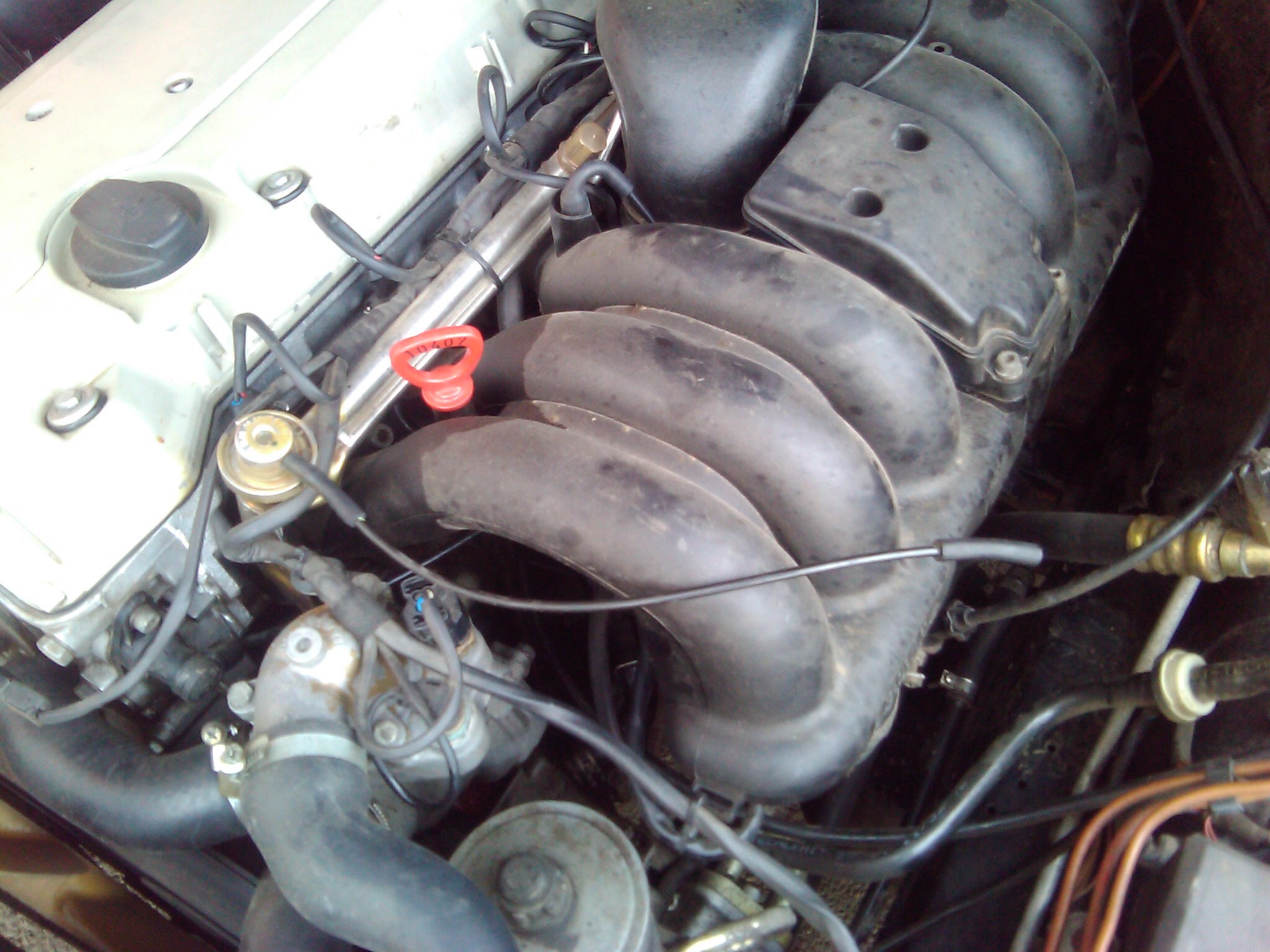

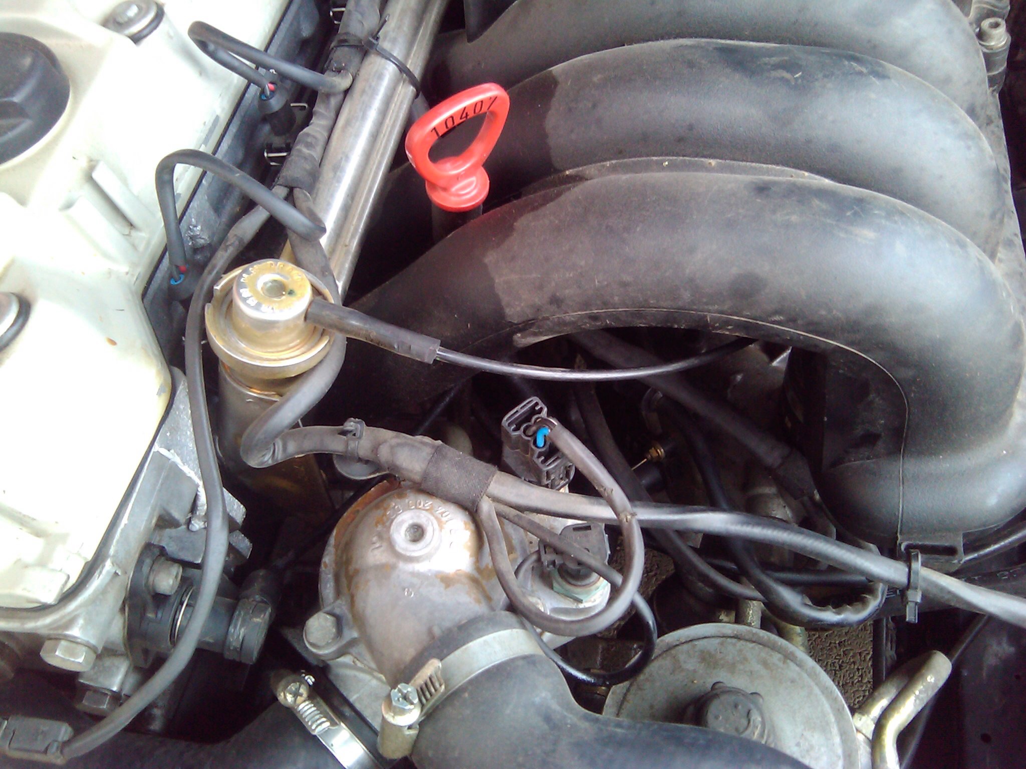

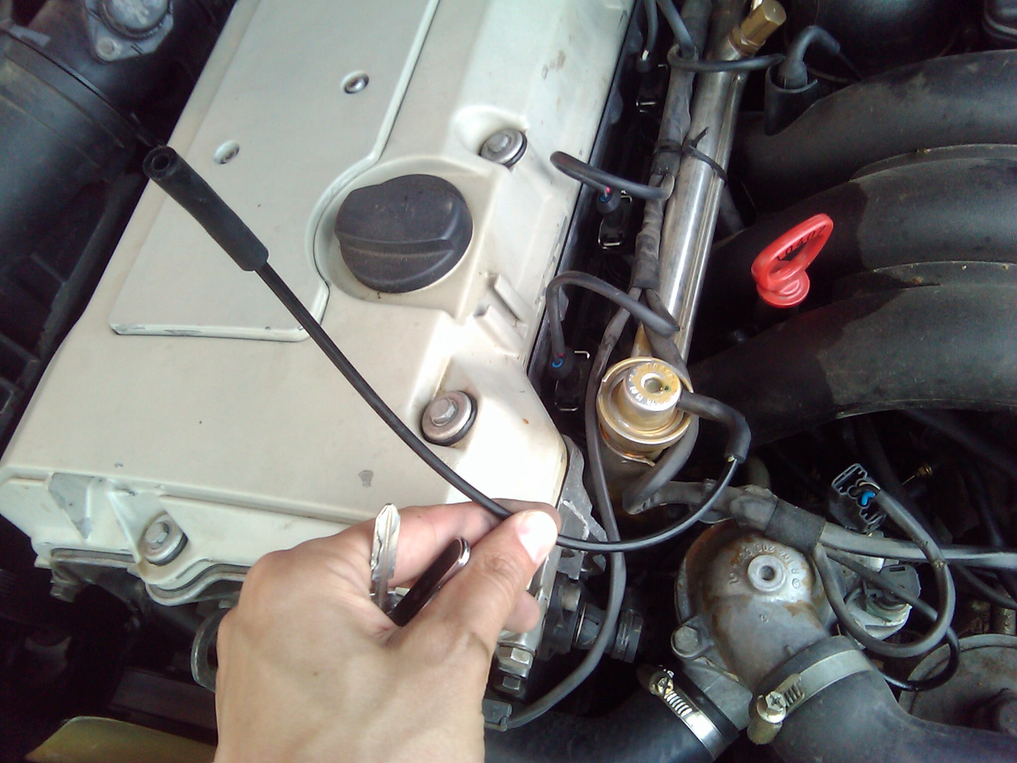

Подскажите, пожалуйста, куда идет вакуумная трубка с регулятора давления a0000781589 на 104 двигателе.
Win wdb1240521c284940.
Фото прилагаются!
Спасибо, буду признателен за любую помощь.

На впускной коллектор. Ищи штуцер, до которого дотянется резиновый переходник.
млин, не могу найти там никакого штуцера, вечер буду снимать воздуховод и проводить розыскные мероприятия(((

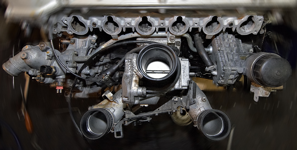

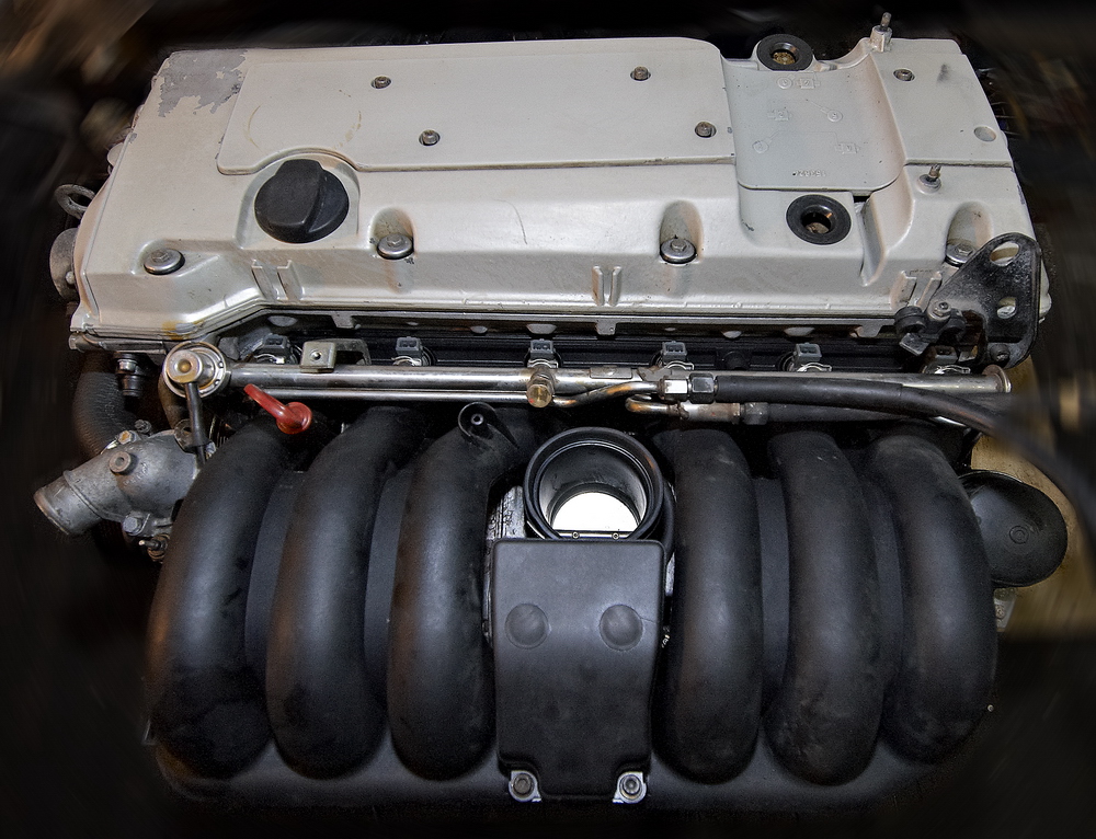

короче, он точно идет на коллектор, просто, при беглом осмотре штуцера не нашел. Вечером буду разбирать!
