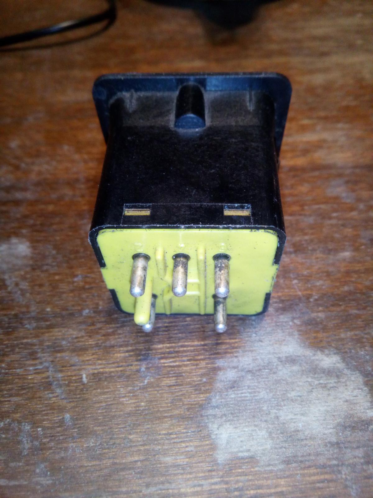

Отправлено 02 January 2018 - 18:03
Братцы! Подскажите, кто помнит. Где у джойстика верх, а где низ?
На нем имеется ключ, но поскольку происходит полнейший колхоз на w123, не знаю в какую сторону выпиливать ответку для ключа.
Не хотелось бы, чтобы зеркало вертелось в обратную сторону.
Дергалка на джойстике должна стоять вдоль, или поперек?
Джойстик Hella 2018200610, проводка к нему родная от 123.

Отправлено 05 January 2018 - 17:12
Вдоль. Ключ (который снизу желтая ножка) ближе к центру салона, соответственно пропил в панели под чёрный отлив справа , если смотреть сверху. https://www.ebay.com...MMAAOSwxp9W3ycw

Отправлено 07 January 2018 - 03:43
Вот спасибо!
