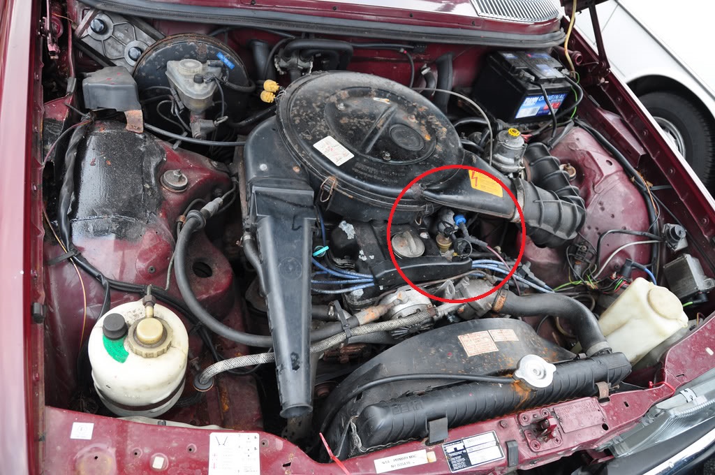

Если электровентилятор, то есть отдельный датчик включения вентилятора.
На фотке он золотистого цвета, большой такой. У тебя может быть меньшего размера.
Рядом еще будет датчик температуры ОЖ, как правильно написали выше. Отличить один от другого просто - снимаешь с одного из них фишку и смотришь на стрелку температуры на приборке. Соответственно, другой датчик - включение вентилятора )

во,то что надо, спасибо, а я думал почему провод короткий такой на муфте...
пс: а фотка с твоей машины?... неправильная какая-то))

Машина не моя. Да, походу, фотография инвертирована по горизонтали ))

скорее англичанская какая-нть
