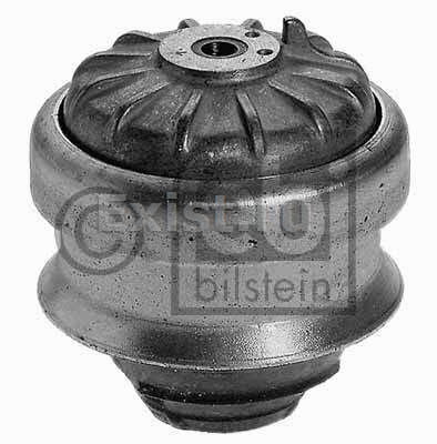

вопрос по гидроопорам двигателя под одним и тем же оригинальным номером мерседес А1242401617 предлагают опоры разных конструкций и цветовых меток, написано что они взаимозаменяемы, но вопрос остается - зачем делать одно и тоже с разным исполнением и цветом.
варианта два - цвет опоры зеленый и цвет опоры коричневый - есть у кого какая инфа по этому поводу?
коричневая
зеленая

С этого номера лемфердер бьется только один номер, кортеко и боге тоже по одному. Не вздумай брать гидроопоры фэби, гавно полнейшее. А по теме, в оригинале имеют разную жесткость(с климатом/ без климата, исполнение для такси и прочее). Кароче не обращай внимание на это, они взаимозаменяемые, разницы не почувствуешь. Вот картинка правильная, не с экзиста
вот как раз кортеко делает коричневую метку а лемф и боге зеленую - под один и тот же оригинальный номер, возникает вопрос на фига?

Ну жесткость разная немного, по факту поставив одну и другую разницы не ощущается

У меня щас стоят на дизеле подушки от М117, на ходу разница не ощутима, бери любые, которые ближе лежат

ну опоры что на дизель что на бензин под одни и те же номера оригинальные идут,отличие только по весу мотора , по поводу феби - не все так плохо, покупал себе подухи от них в одной лежало боге в другой кортеко - не сказать чтобы говно - дешевле лемфердера в два раза- по виду кортеко более жесткие

Лемфордер отличного качества. А опоры отличаются весом мотора который на них давит.
А на цветные точки не обращай внимания - технологические метки на производстве

Серега BOGE надо искать - в лемфердере он лежит точно , но дорого , в Феби не всегда но дешевле, если есть у тебя возможность посмотреть что упаковано внутри, то бери самое дешевое предложение с Боге внутри.

снизу на резине должно быть написано BOGE 2 - 31 - 330011- XX это конкретно для твоего и моего мотора

мне в коробке с феби попался боге с затёртым значком мерса)

А в коробке SWAG может лежать оригинал. :biggrin:
