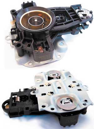

Контроллер должен быть только Strix или Sunlight.
что это ? и как узнать - эта ли йухня в покупаемом объекте ?

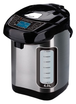

Термопот это шляпа, подходит только для офисов и больших семей.
а это что такое :shock:

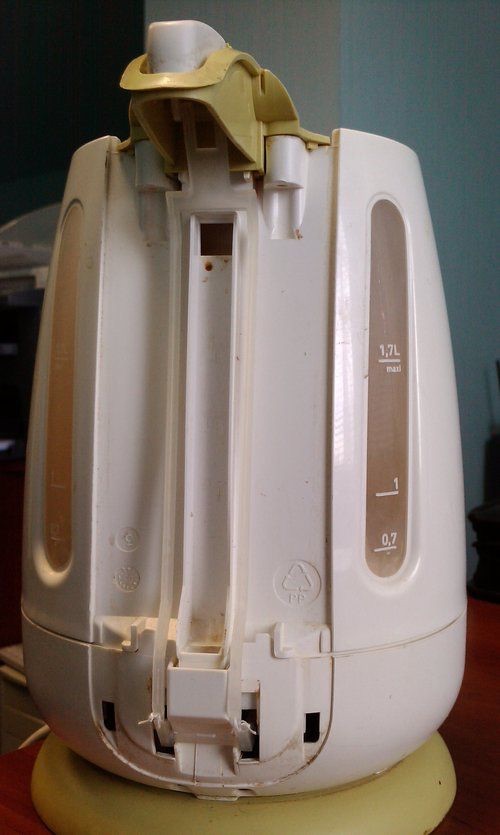

Также для надежности лучше брать с кнопкой включения внизу, а не на ручке сверху.
в чём фишка ?

Контроллер это самая важная и самая дорогая часть чайника. Все остальное шелуха стоимостью максимум до 10 долларов в производстве.
Контроллер находится в основании, выглядит вот так
Чтобы понять какой контроллер, надо заглянуть на дно чайника и найти название в отверстии контактной группы. Если нет названия, значит чайник полное УГ. Единственно хорошие Strix и Sunlight
Термопот это чайник-термос. Выглядит вот так.
Чайник с кнопкой включения снизу, это только если сильно заморачиваешься на долговечности.

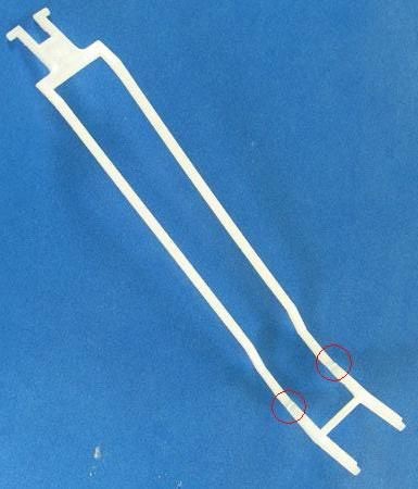

Поскольку в случае, если кнопка сверху на ручке, механизм дополняется тягой. Она переламывантся, на фото видно, тем самым заметно сокращает срок службы. Ее можно заменить самому, стоит до 500 р. Или в сервис.
Но с кнопкой на ручке сверху все же удобнее.
Тяга выглядит вот так в чанике
Отдельно

благодаря советам взял недорогой tefal express на полтора литра с контроллером strix
