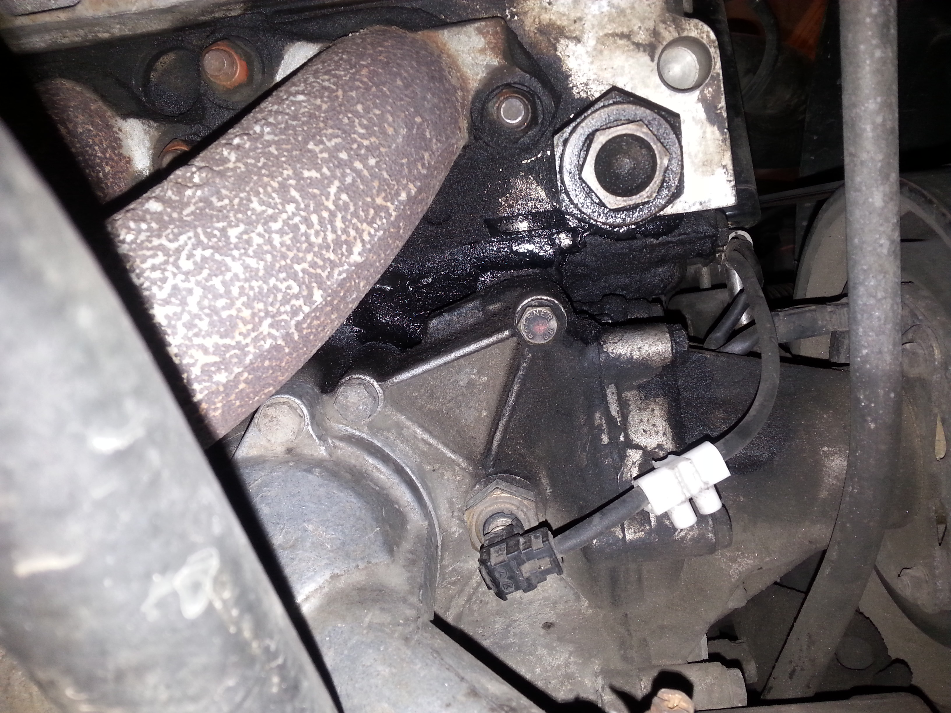

					#9
			Отправлено 24 June 2015 - 07:22
Так же провод был перебит,временно скрутил на клемник и так же 2 год хочу,но не могу припаять ни какЕсли есть отдельный датчик, который больше ни с чем не связан, то надо бы и его проверить, ну и его проводок. У меня, например, провод датчика температуры приказал долго жить - перебило где-то, при чём не на разъёме, а в косе. Пришлось кинуть "соплю". Временно... уже года 2, как временно.

Проблема решена. Отвалился разъем с датчика температуры, который входит в систему преднакала, тем самым реле не видело реальной температуры мотора. Перепаяв, все встало на места.

			Отправлено 29 June 2015 - 17:58
Укажите, пожалуйста, где он находится? Так... просто интересно.Проблема решена. Отвалился разъем с датчика температуры, который входит в систему преднакала, тем самым реле не видело реальной температуры мотора. Перепаяв, все встало на места.

			Отправлено 29 June 2015 - 21:09
Да скорее как у меня на помпеУкажите, пожалуйста, где он находится? Так... просто интересно.

					#15
			Отправлено 29 June 2015 - 21:16
Спасибо!Да скорее как у меня на помпе
Кстати, Вы не очень удачно восстановили провод - скоро отвалиться. Вибрация сделает своё дело + окисление.
В таком месте однозначно лучше классическая скрутка. А ещё лучше проводок заменить и припаять клемму по новой.

			Отправлено 29 June 2015 - 22:25
Спасибо!
у него уже 2 года всё работает)))

			Отправлено 29 June 2015 - 23:19
Моё дело - предупредить о слабости конструкции.у него уже 2 года всё работает)))

			Отправлено 29 June 2015 - 23:42
Спасибо ребят!да в курсе я что окислиться просто пока делов куча и некогда запаятьМоё дело - предупредить о слабости конструкции.

			Отправлено 30 June 2015 - 00:49
Не понимаю а чем пайка в месте где клемник будет кардинально отличаться от пайки того же провода к фишке разъема?
Пайка не выход. Обычная, хорошая скрутка. Ну или пайка - в смысле полноценный ремонт провода с перепайкой разъёма - это, конечно, правильно. Не забывайте смазывать разъёмы защитными составами.
