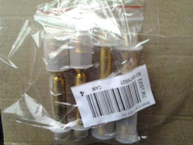

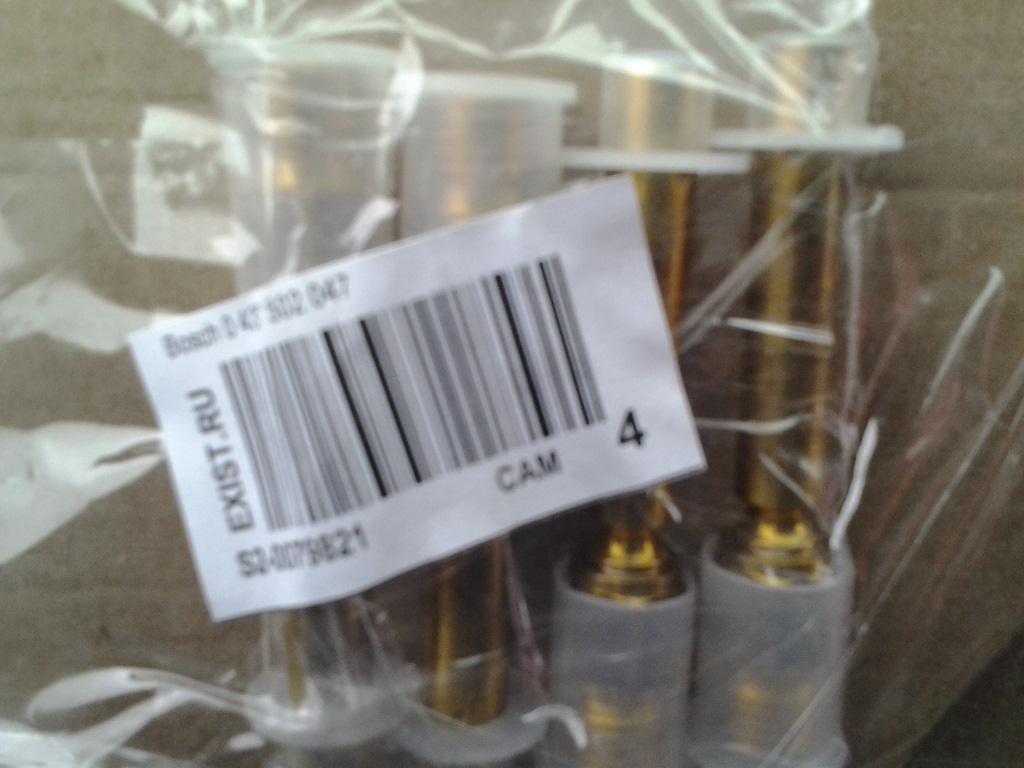

Ага,современный BOSCH в 2016 году выглядит вот так - по ЭКЗИСТУ - на вопрос где сделаны ответили в Москве!На вопрос как заменить - отправили к гаражнику,а так заключение официального диллера!

в Москве :) тут только пробовать .....может они и местные но рабочие ..а сколько стоят 300 ? и что пробито на самой форсунке ?
На самой форсунке должно быть пробито ц.300р00к )))
