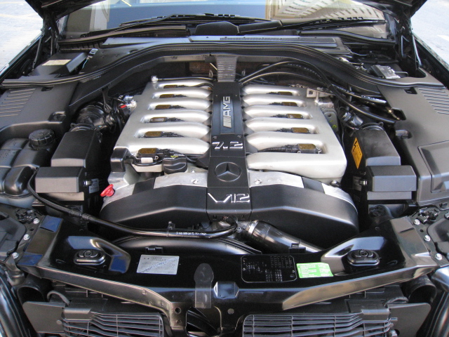

Большое потребления топлива двигателем из за расходомеров может быть?
Естественно . Это первое , на что следует обратить внимание . Рекомендую твоему шестихатнику почитать сканером , что кажет расходомер один и второй на холостом ходу и на близких режимах . Что кажут лямда-зонды . Насколько их показания адекватны поможет определить топтание частое тормозом на холостом ходу . Смесь должна по лямда-зонду на водительской стороне выхлопа уехать в бедную .

Отправлено 28 June 2015 - 08:29
:D Ну и вобще m120 не самый экономичный двигатель в семействе
Та не так уж и страшен чёрт . Конечно , когда он начинает жрать за 35 постоянно , это уже не правильно . А 20-25 литров в городе - это правильный расход .
У Вас 12 горшков? На сколько мне известно, у W140 были проблемы с заменой крайних свечей. Надо бы убедиться, что их там действительно хоть когда-то меняли, а не только на бумаги.
Где проблема ?
