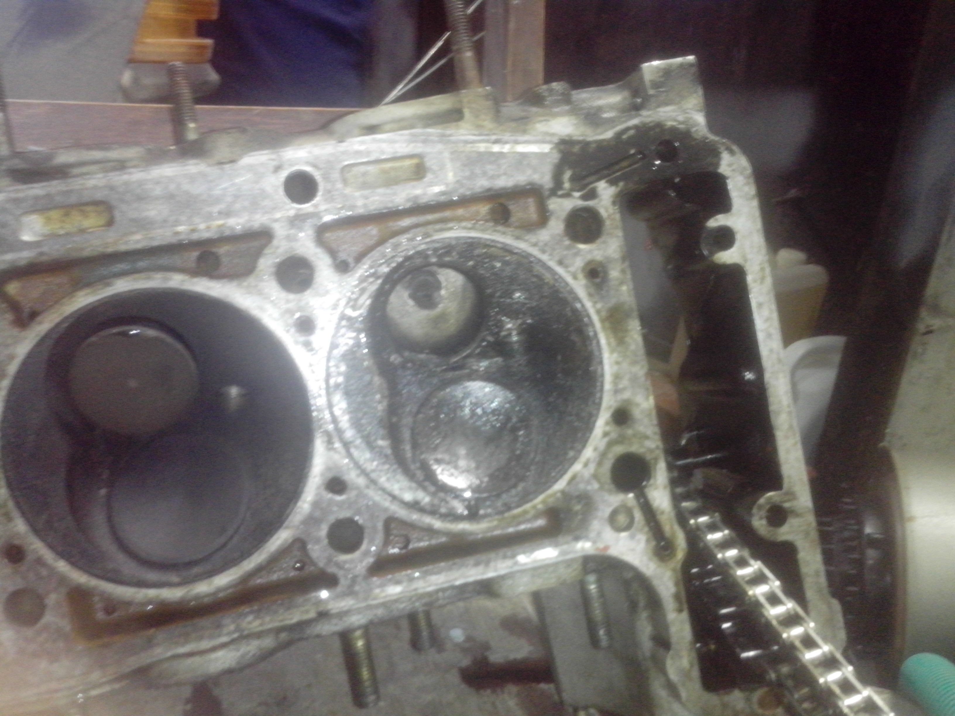

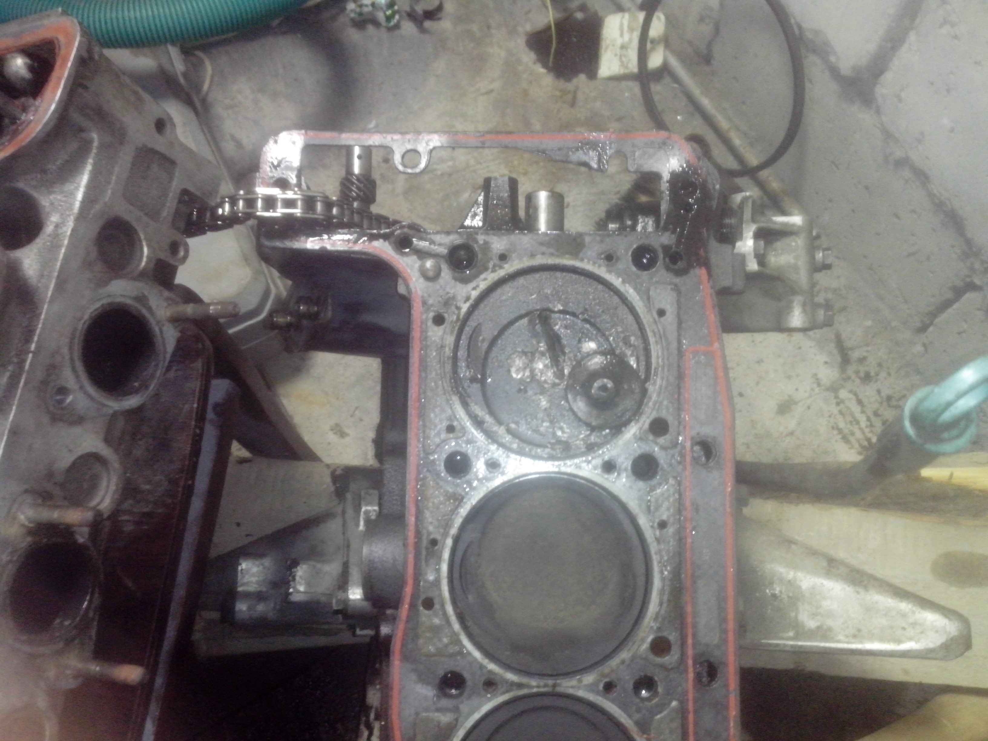

Приветствую господа мэрсоводы.стуканул движок полетела головка целиндров.движка на разборке нет.Вопрос такой можно ли ваткнуть м 102 982 заместо моего м 102 980 заранее блогадорю.Да вот ище фото что произошло.Апречина засрало маслонасос.

три поршня в ВМТ как-то противоестественно выглядят ) В принципе можно любой мотор поставить , если с навеской и немного поколдовать .
вероятно потому. что один поршен развернут на 180 градусов...
Этот нюанс я проехал ))))))
