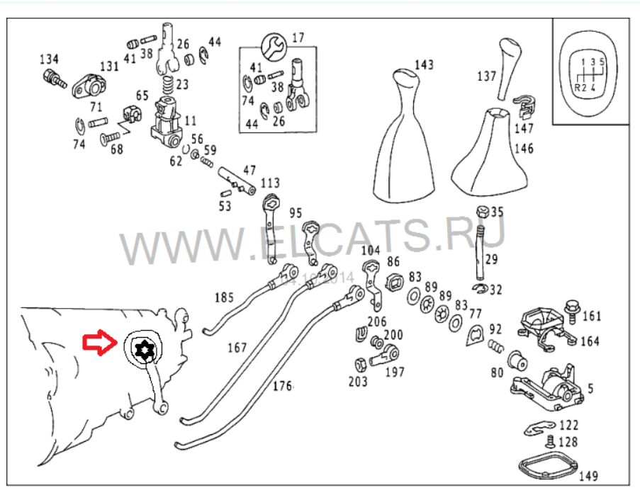

Доброго времени суток мерсоводы, вообщем проблема такого плана. Ездил я с раздолбанной кулисой, ездил, пока не психанул и решил всё таки поменять сайленты на кулисе этой (дорого кстати((( 30$). Поменял, да всё равно третью, чётвёртую сложно найти. Когда разбирали кулису заметили одну странность, на фотоотчётах я видел что там есть пружинка когда откручиваеш сбоку два болта, а у меня её не оказалось, может ли из-за этого быть , что у меня когда скидываеш в нейтраль рычаг не возвращается в середину, если да то где можно эту пружинку найти, может заказать где)

Вроде пружинка с другой стороны, Screenshot_2014_10_06_11_17_15_1.png на крайняк подобрать примерно по размеру и поставить , это лучше чем постоянно ловить 3и4, удачи!

Пружина 59, которая у тебя не пружинит, находится внутри штока 47 под шайбой 62 и стопорным кольцом 56. Так просто не вынимается, случаев, когда она лопается история не знает. Единственное, что можно предположить - обломился выступ на пластиковой детали 131 (которая под 2 винта), который давит на эту пружину через шайбу.
Ну, или шток очень туго ходит вправо-влево во втулках.

я не говорю что она не пружинит, её просто нет))))
