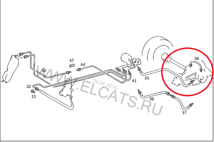

Есть редуктор 3.27, думал его поставить на сарай, поменяв только заднюю крышку.
Но неожиданно обнаружил, что к редуктору подходит шланг SELF-leveling (автовыравнивание) около ушей
Что делать? можно поставить 3.27, заглушив шланг и не нарушив автовыравнивание?
Тут уважаемый товарищ Алексей Шеремет подсказывает что это банальный ASD. И размер такого редуктора отличается от 3.27 ...
Я правильно понял, что для asd шного другие полуоси? они разной длины правая и левая?

Да судя по описанию это редуктор ASD и он шире обычного и привода короче.

редуктор с АСД можно заменить на редуктор безАСД только в комплекте с приводами. всё подходит. проверено.
