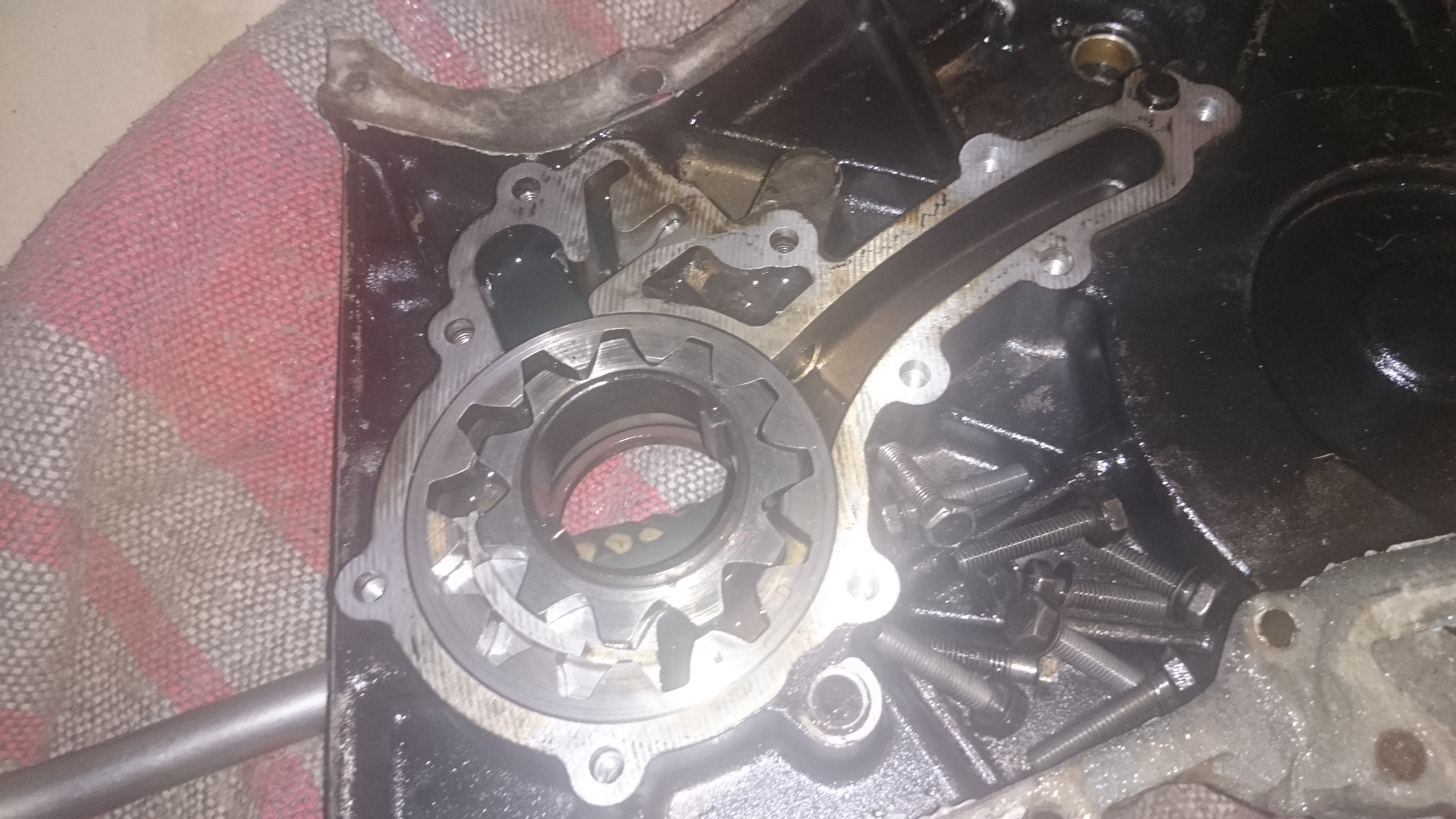

Подскажите пожалуйста что стучит под крышкой клапанов??? И Что может стучать в блоке??? Без давления масла не проехал и 2х км.(пока не увидел). Двигатель работает ровно на столько на сколько это возможно, заводится с пол оборота, масло не ест и не ел, не колбасит и не троит. В сервисе сказали на кап ремонт 25-30тыс.(без гарантий) столько у меня нет и не предвидится. да и уже сам полез... Весь мозг сломал уже. Помогите советом пожалуйста. Буду очень благодарен. Еще фотки масло насоса: :bangheat: DSC_0285.JPG
