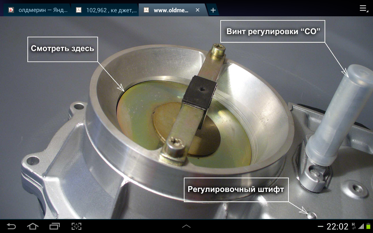

Машина с гбо чтоль? Если сильно бахнуло на газу надо смотреть положение тарелки , 99% то что она задралась в верх,Screenshot_2014_07_21_22_03_00.png
да, было дело, задролась, я немного тарелку подрегулировал, что бы не задиралась, думаю что зря

Ну если очень сильно занизил тогда разобрать и отрегулировать нормально , там делов то на полчаса .
