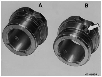

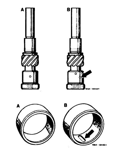

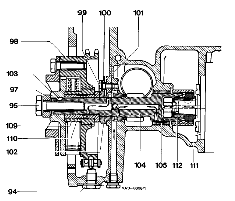

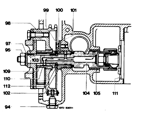

Старьё. В принципе можно просто пильнуть гайку на валу ТНВД и масло в него потечёт, если старый вал просверлен сзади (не помню, хотя на картинке просверлен), но тогда упадёт давление в голове мотора.
Новьё. Полость в приводном валу разделена шариком в центре.
Передние втулки. Вот тут нужно внимательно посмотреть масляные каналы в моторе, будет ли масло попадать из маслоканала старого мотора в канавку для задней части вала новой передней втулки (B).
Задние втулки. Тут всё ясно, масло в ТНВД попадает через канавку во втулке в определённый момент вращения мотора, чтоб давление не падало. Через старую втлку просто не попадёт.
