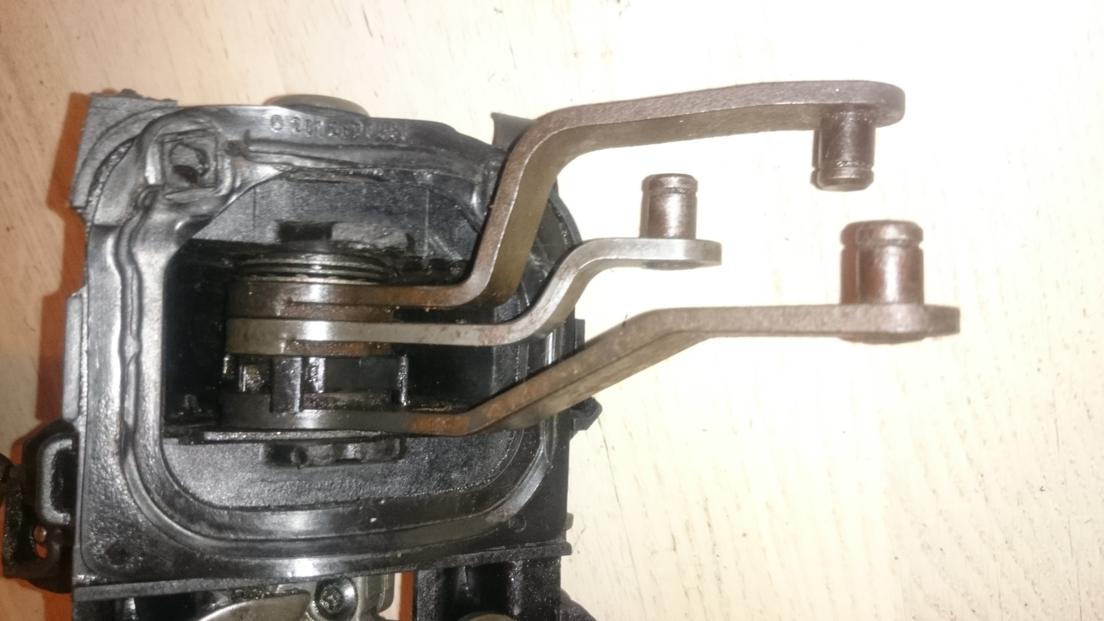

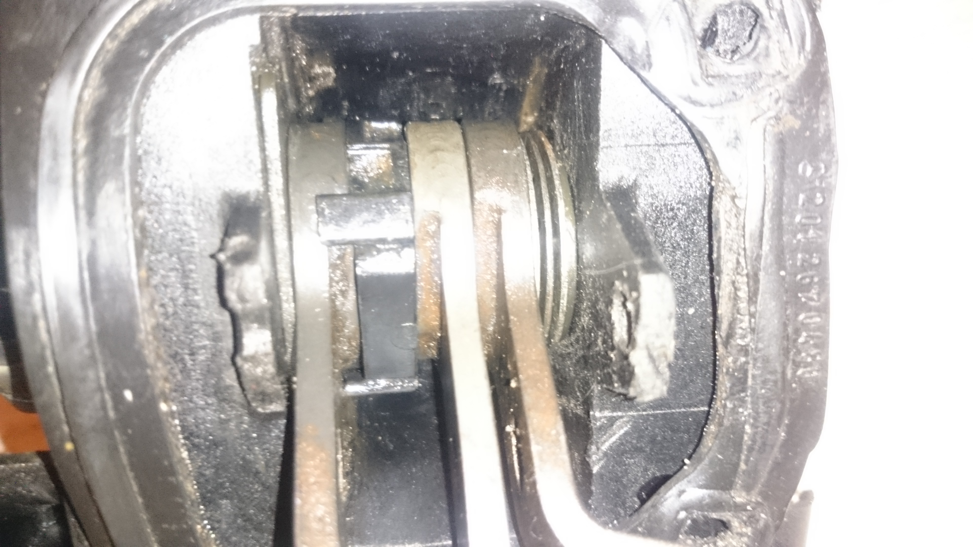

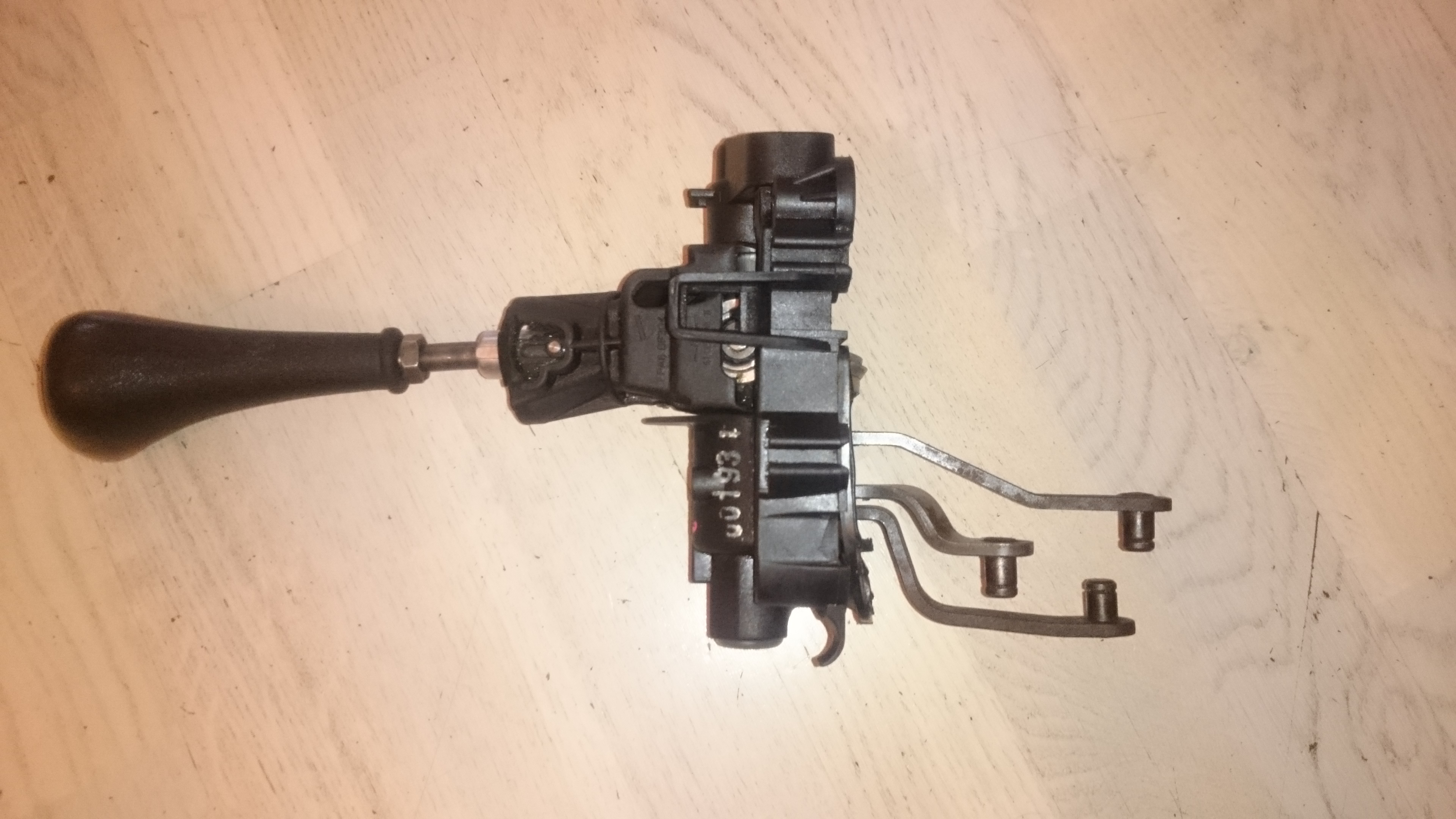

Всем доброго вечера!
Решил сегодня заняться ремонтом кулисы в коем то веке-купленные втулки мелли пошли в дело,лежали уже пол года.
так вот ближе к делу-все разобрал -выпрессовал старые -в аккурат забил новые-собрал в обратной последовательности как было-ставлю на машину как доктор прописал-отцентровал кулису в ушках-насадил тяги-предварительно поставив коробку в нейтраль-сажусь в салон ищу 1-ю -нет ее,второй тоже нет,третья есть -4 я есть, пятой нет-заднюю включил а выключить не могу)короче намаялся целый день а воз и ныне там!дополнительно скажу что снимал Г образные тяги кулисы которые с шайбами идут.-но вроде так же все обратно поставил так же-по другому и не поставишь.
кто знает где собака зарыта-отпишись милый друг)Леонидыча не трогайте у него немного проще кулиса была) :rolleyes:
P.S.гляньте как собрал хоть-все правильно?

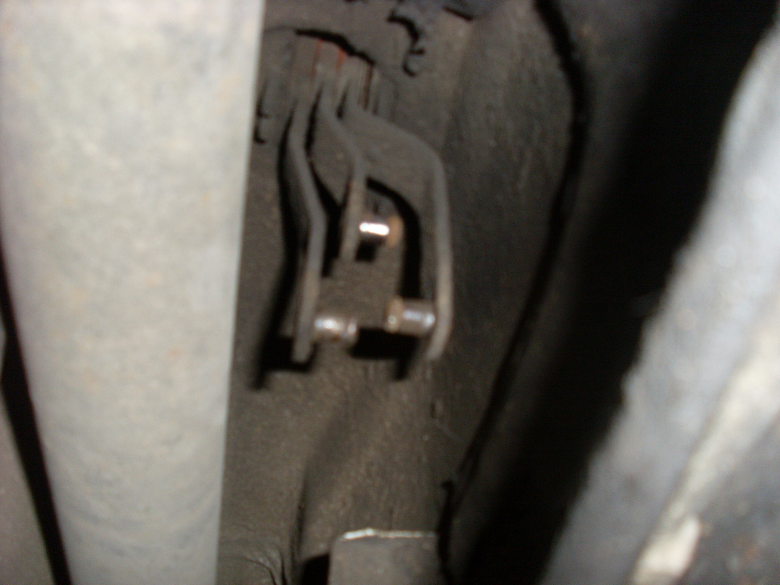

#2 ОФФЛАЙН   amigogold
amigogold
  • Cообщений: 61
    W124 220E--- 190Е 2.3КЕ
Отправлено 25 June 2015 - 21:12
кстати может быть проблема во второй Г образной тяге?*у леонидыча вторая от кардана смотрит а у меня наоборот-но наоборот ее вроде и не поставишь(((

#3 ОФФЛАЙН   amigogold
amigogold
  • Cообщений: 61
Отправлено 25 June 2015 - 22:40
лять походу пластиковую шайбу не туда впендюрил-она вначале с шайбами должна стоять)

#4 ОФФЛАЙН   grigory81
grigory81
  • Cообщений: 1
    W201, 190, 1993
Отправлено 23 July 2015 - 20:10
у меня была такая история вроде все правильно и тяги вроде по другому не поставишь но скорости стали включаться в обратном порядка грешил на кулисы но они не причем это длинные тяги надо поменять местами хоть и кажется что не поменяешь но как в головоломке если хорошо подумать то можно, мы в 5ом.

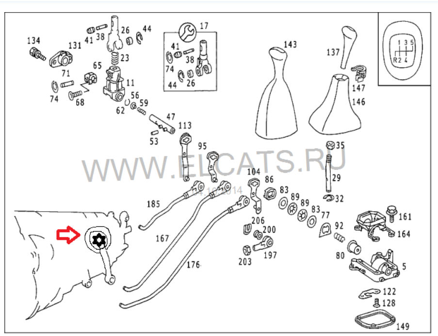

#5 ОФФЛАЙН   zsz
zsz
  • Cообщений: 621
    w201,92г.
Отправлено 24 July 2015 - 13:09
Screenshot_2014_10_06_11_17_15_1.png может пригодится.
