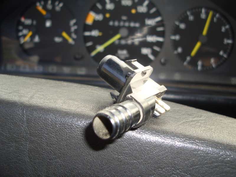

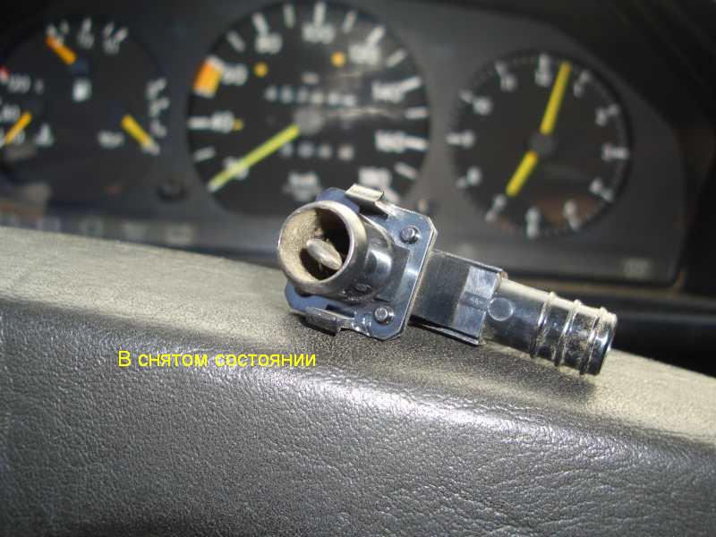

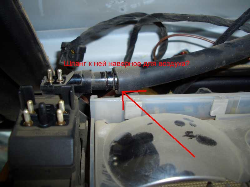

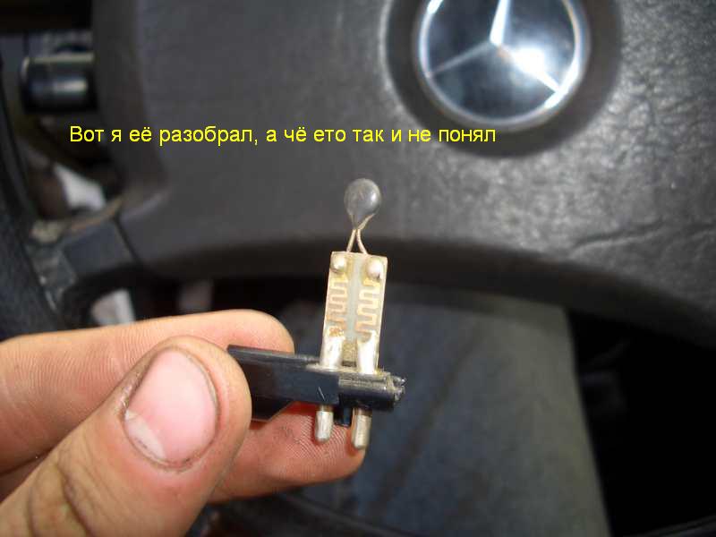

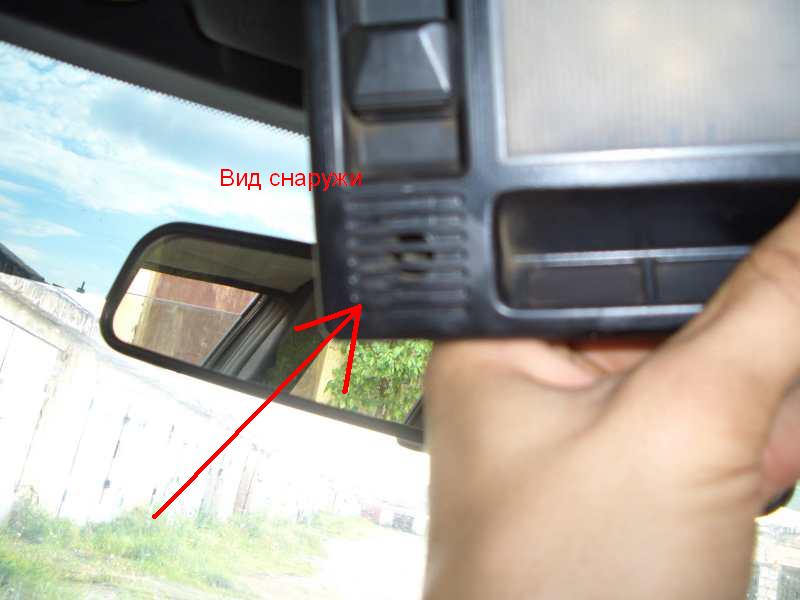

Люди вчера полез снимать плафон освещения ну снял его а там сам плафон перелючатель его, кнопка люка соответственно и под кнопкой люка фиговина какаято фотки выкладываю раньше думал что типа пока не притегнёшся пищать будет(только отключенная), у дядьки на w210 вроде такая приблуда была. Так вот в разобранном состоянии эта штука на динамик даже маленький не тянет скорее на датчик какой то, а щё к ней шланг с воздухом идёт подскажите чё ето такое?
шланг и место расположение
с лицевой сороны эта фиговина спрятана под какой то решёточкой

и в разобранном состоянии чё это до меня так и не дошло:)

Точно не скажу, но вроде это датчик температуры салона - для работы климат контроля или кондишена.
На последней фотке - точно терморезистор, изменяющий свое сопротивление в зависимости от температуры.

Это таки да, термодатчик. Обзываецца как "датчик средней температуры салона". Имеецца на всех 124, даже без кондиционера. Вентилятор от него стоит в районе бардачка, где-то под воздуховодом.

100%датчик температуры салона.
