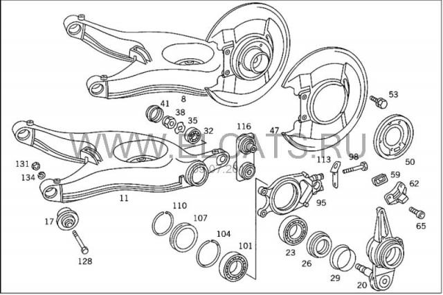

всем привет, может ли кто подсказать номера подшипников под позициями 101,23, 32, номера не те которые в экзисте , а которые выбивают на обоймах самих подшипников,чтобы подобрать аналоги из каталога подшипников.

23 и 32 - это комплект подшипников передней ступицы.
101 пытались подобрать. Не нашли. Только оригинал.

Есть замена по ФАГу , но она сама по себе стоит около 6-7 рублей , так уж лучше чтобы пришла в оригинальной коробочке за эти же деньги ))

За эту инфо - спасибо . Полезное ноу хау ) Правда по цене почти то же самое .
Номер 32 кто-то мне говорил , что от жучки классики с передней ступица один из подшипников такой же в точности .

Подшипник супорта 101 (A0039812225) имеет размер 80х100х15 и номера
ELGES 04-151 (стоит в подвеске, по оригиналу приехал он же, но с новой маркировкой FEO4-151)
INA/FAG 3816 2RS (нашел в прайсах в германии, на складах нет)
Один сайт выдает еще замену по SKF 361952, но в каталоге SKF такого не нашел. В продаже тоже.
Цена INA/FAG в германии 120-140 евро. Не имеет смысла. Оригинал можно взять дешевле уже тут.
