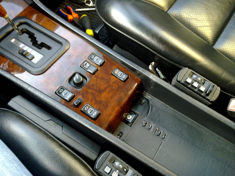

Ребят, подскажите, нужно снять деревянную накладку вокруг ручки АКПП. Собственно как ее вытащить я понял, а вот как отсоединить от нее клемы кнопок стеклоподъемников, подогрева сидений, ЦЗ, я не понимаю. Боюсь оторвать.

когда начнеш ее вынимать она пойдет в верх а кнопки стеклоподьемников останутся внизу на блоке на панели вместе с ней останется помоему только регулировка зеркал .отсоеденишь от нее разьем и все,главное очень осторожно и акуратно вынимай около пепельницы там может сломатся если резко и неправильно ее вытаскивать.Да и незабудь снять пластиковый ободок с селектора акпп,он легко вверх вынимается.

Аккуратно тяни вверьх, комрад верно говорит, все останется в пластиковой матрице, кроме регулировки зеркал, она отсоедениться сама по себе, кнопка останется в дровине, а клемник в матрице. Возле пепелки тяни аккуратно. Клеммы жопогреев и вебасты нужно отсоеденять в ручную, если они имеются.

Спасибо! Видимо у меня возникли проблемы потомучто кнопки по какой то причине не остаются внизу а поднимаются вместе с деревяшкой, как будто приклеены. Может кто-то туда сироп от кашля пролил)) Надо наверное сверху на них надавливать, когда деревяху буду тащить.

Кнопки держатся на пластиковой рамке, которая скобами прибита к этой деревяшке. Дальше только проводка, кнопки больше нигде не зафиксированы.
