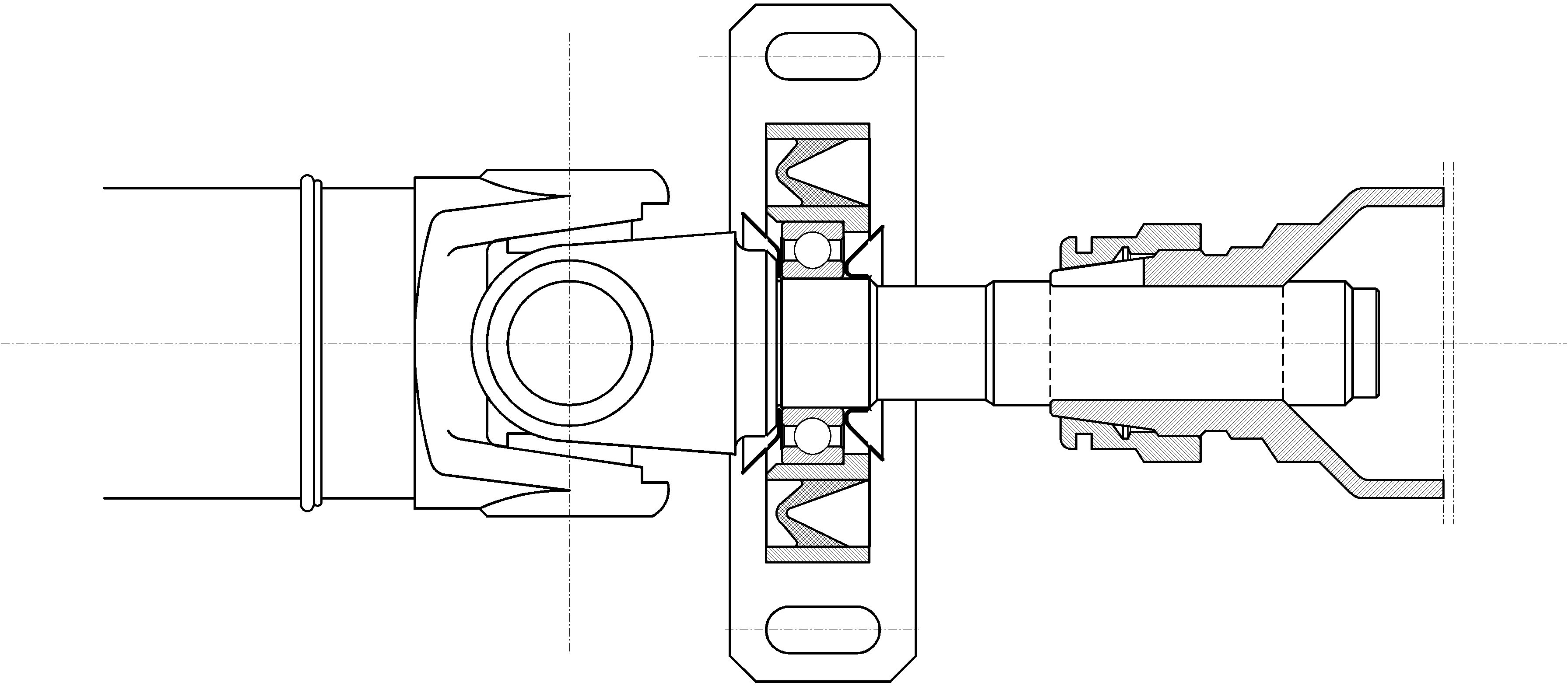

ребята,подскажите какой стороной ставить подвесной к МКПП,чота снимая не заострил на этом внимания,теперь сомнения меня гложут,как ставить?

Т.е.той стороной откуда запрессовывается в опору к редуктору?
[/quote] На рисунке именно так.
