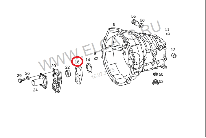

К моему вопросу выше еще один...
Эту прокладку (на схеме) можно заменить нанесением черного или красного моторного герметика? Родная прокладка по виду была как пищевая бумага. Неохота на неё деньги тратить.))) Ремонт идёт и каждая копейка на щету.

В подшипники набиваю литиевую смазку, например литол или кастрол LMX. По поводу прокладок- можно заменить герметиком в том случае, когда толщина роли не играет. Герметик строго нейтральный нужен.

Спасибо. Пошел мыть ....набухал графитки(((
Серый?

Бывает серым, чёрным и белым. Опознаётся по отсутствию запаха уксуса.

запаха уксуса.
Есть такой. Спасибо. Уже сделал.
