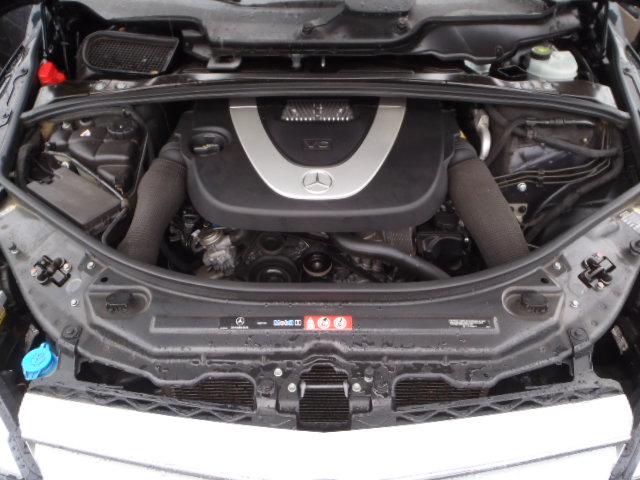

Добрый день уважаемые форумчане.
машина R350 2007г 4matick американец, куплен в 2014году.
проблема такая:
Появилась такая проблема, на 272 моторе стучит ванос впускного распредвала, левая сторона. Стучит только на горячую, на оборотах свыше 900 об/мин. Под нагрузкой, на оборотах 1400, срабатывает электромагнитный клапан управления ваносом и стук пропадает.
При сбросе газа появляется вновь и пропадает на 850 об/мин. Давление в двигателе на холостых 1.7 (горячий). Ванос снимали, визуально износа нет,трещин нет...,все облазили. Сервисов дрллерских у нас нет,те которые есть,маятся в догадках. Ремонот методом тыка - не приветсивую. На форум пришел по совету и за советом тоже...
